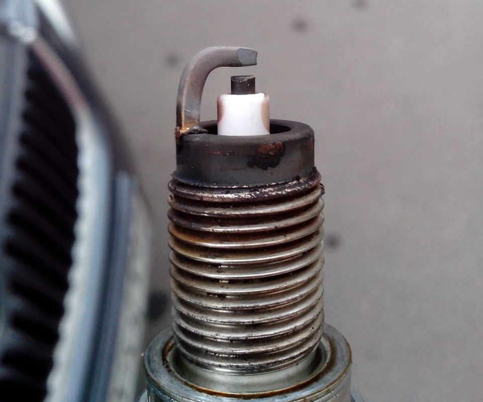

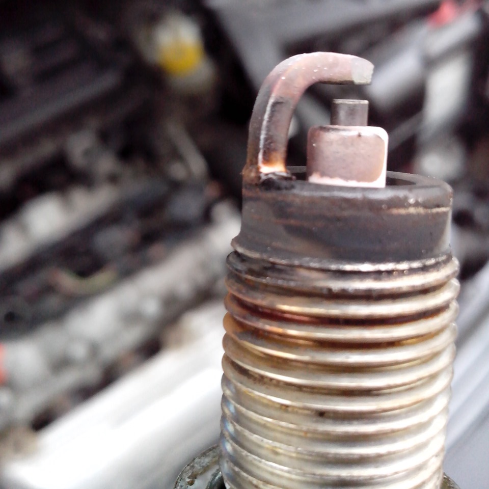

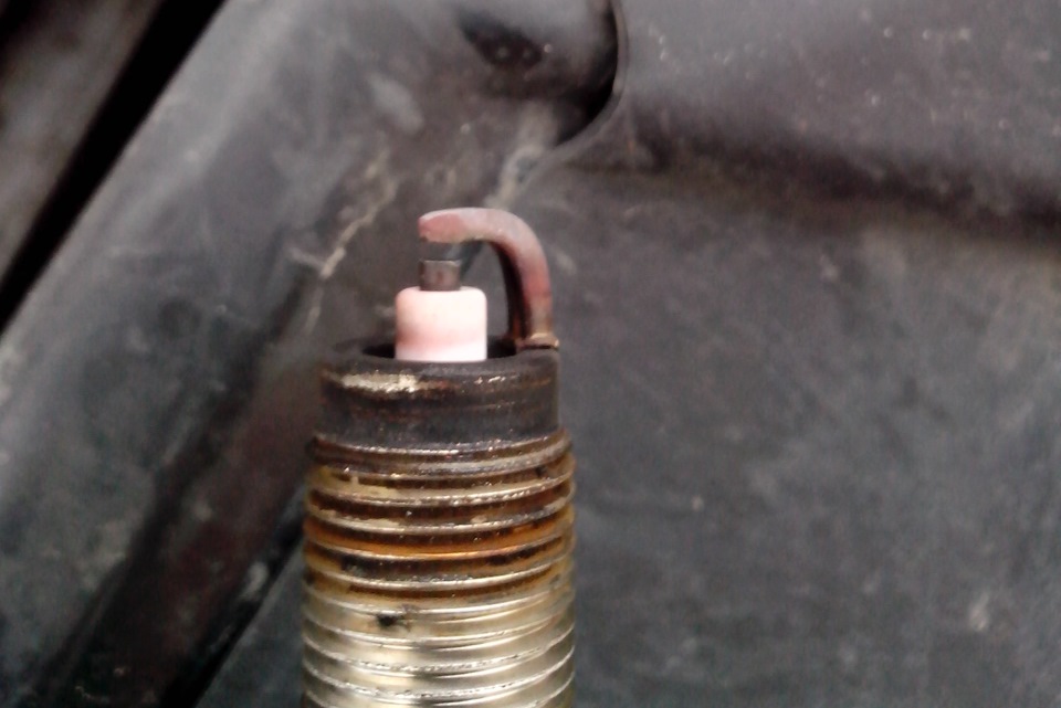

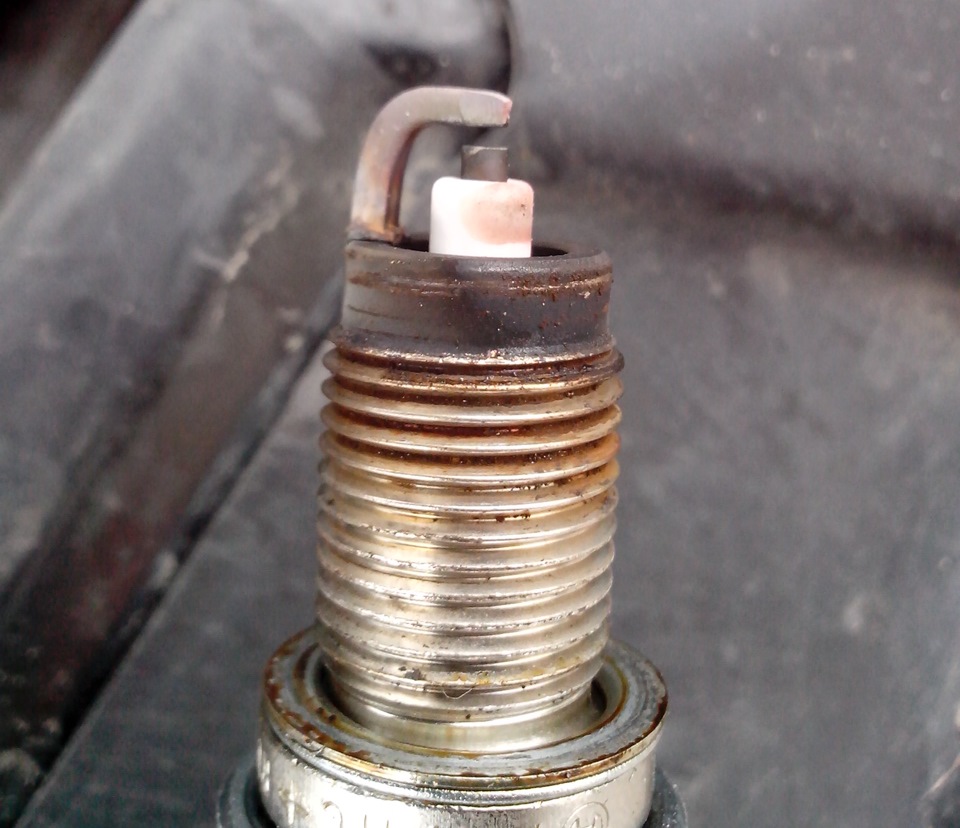

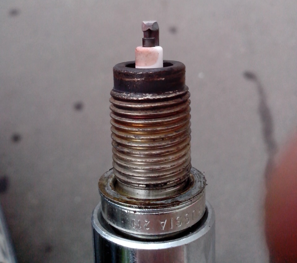

Было решено проверить свечи, так как они не открывались с момента установки.
Вот результат:
Первые 3 свечи как новые — последняя с явным масляным пятном…причем это пятно в том месте где на свечи форсунка пшыкает. Не понятная ситуевина!
Откатав рязанское ТНК. снова заправил на ТАТ-НЕФТе — на той же, вроде разницы не почувствовал…
12.08.13 Сегодня ради интереса решил проверить ошибки. И снова P0171 — бедная смесь, причем двигатель себя вел как то не понятно, урчал сильно на холостых… Бензин? Фильтра? Низкое давление в рампе? Форсунка?
Самое главное Чек не загорелся, как в прошлый раз. Ошибка просто висит… пока не скидывал, буду наблюдать дальше.
Комментарии 1
Всему виной насос!
