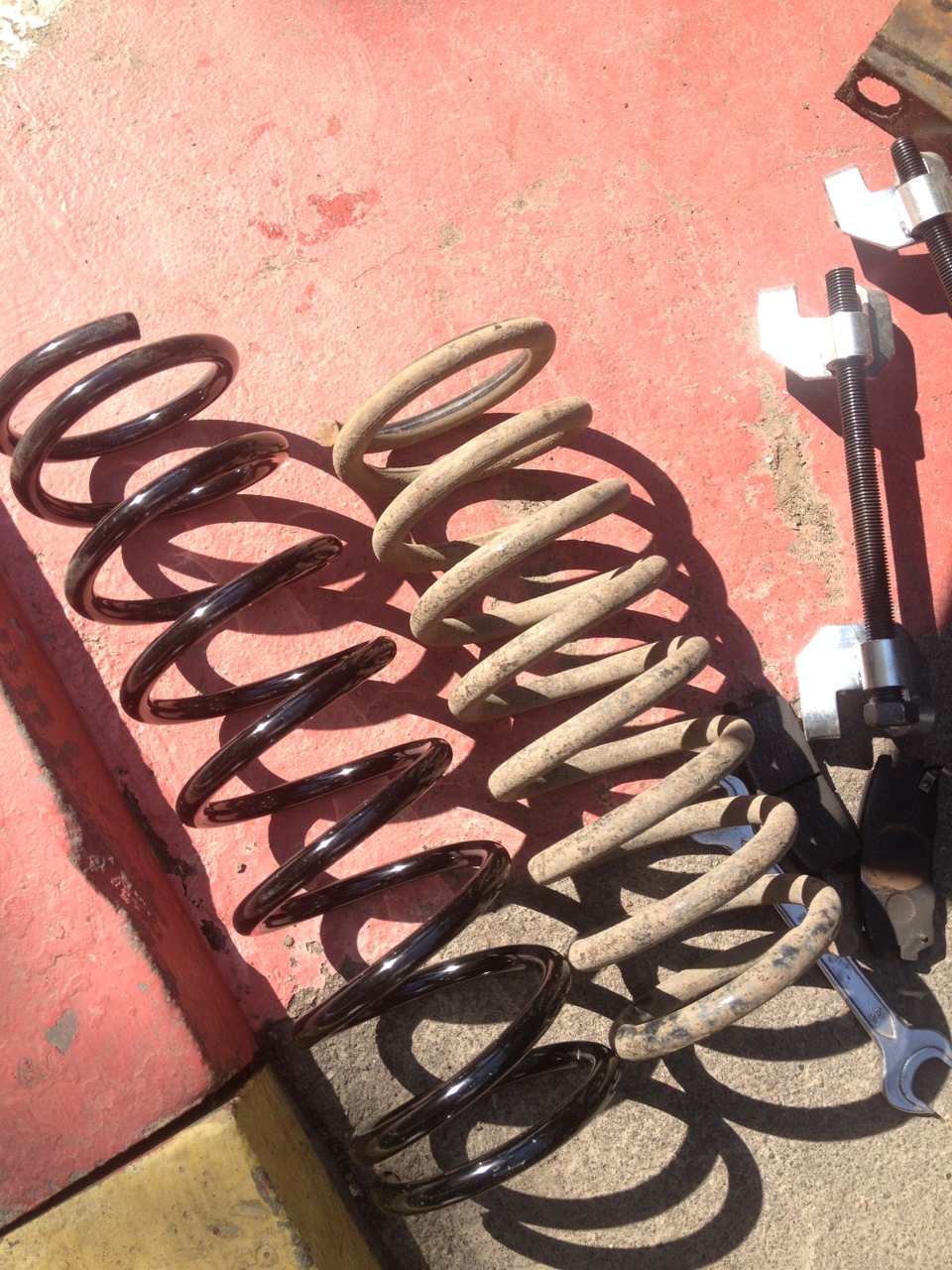

стало болтать на ямах и неровностях дорог.было решено поменять все в куче, так как подвеска вся на полиуретане, за нее особо не волнуюсь, а вот пружины и стойки уже подустали!заказал в экзисте комплект:

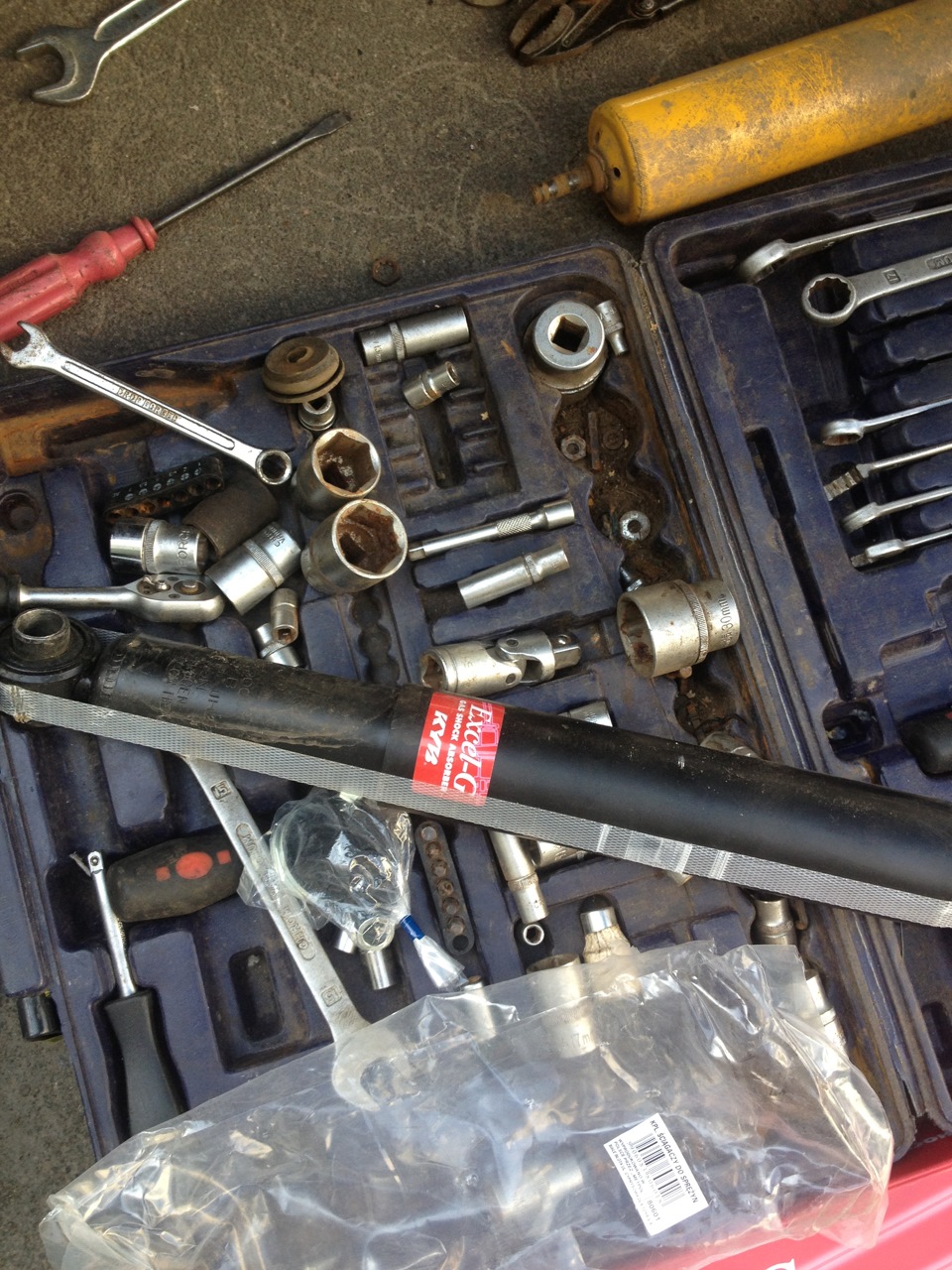

1.Kayaba 344279 Амортизатор подвески газовый, передний "Excel-G" 2шт
2.Kayaba 344300 Амортизатор подвески газовый, задний "Excel-G" 2шт
3.Kayaba RA 5305 Пружина подвески задней 2шт

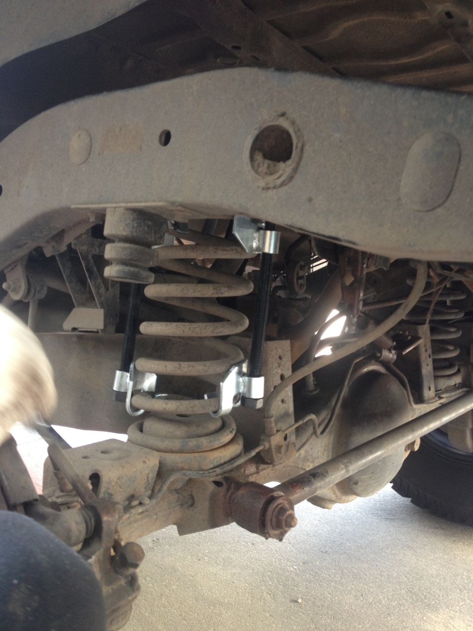

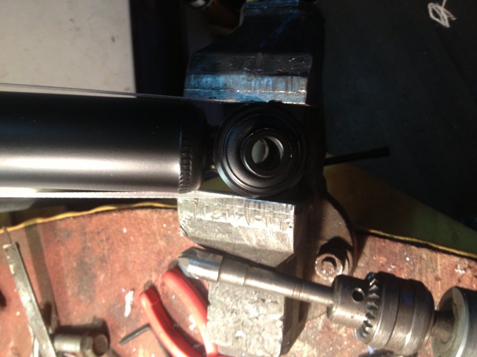

также купил хорошие стяжки для пружин и сверло на 16"(сверло нужно для того чтобы рассверлить втулки задних амортизаторов, т.к.они с отверстием на 14)
пять часов работы и все готово! сложно но можно-если хочется конечно сэкономить на сервисе)))
Комментарии 3
У меня такие же стоят…я разочарован немного…На дороге жестковато.но устойчиво НО скрипят СЦУКИ! на каждой кочка металлический скрип. в деревне прислушивались — сам аморт…а вот проверить гипотезу скрипа от верхних "подушек" времени нет
Отлично! Повыше стала? у меня тоже пружины 5305, но покупал б/у и они чуть ниже чем твои новые. аммы родные
всего на 2 см поднялась задница, а перед также остался!но пожоще!
