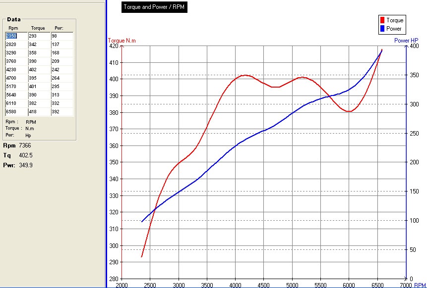

Всем привет, друзья! Не много ошиблись мы с Валерой по поводу предпологаемой мощности. Изначально предпологалось, что она составит порядка 350-360 л.с. Получилось иначе. Смотрим график. Самое главное, теперь машина не сдувается на высоких оборотах, а продолжает уверенно держать мощность, так что как-то вот так.

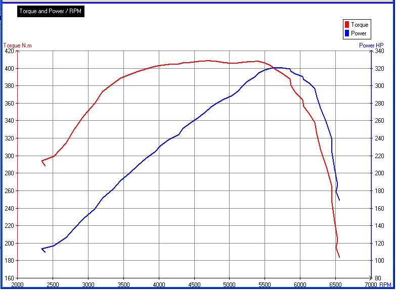

Приведу 2 графика сделанных Валерой замеров — один сделан больше года назад, когда был установлен компрессор на эту омегу, второй был сделан в прошлую субботу на этой же омеге.
P.S. Как вы помните на диностенде замер показал 324 л.с., Валера же смог распознать "только" 320 :) Думаю и сейчас его замеру можно доверять.

Вова, поздравляю! Но, с мощностью ты немного переборщил ) Даже, судя по графику, она 349 лс. Это реальные цифры, не может на 0.6 наддува быть 400 лс. У Димы при 0.8 бар x30xe на стенде показал 360 сил.
Так это не я переборщил, а Валера))))) По графику как раз под 400, в таблице при 6598 оборотах 392 л.с. Как так не знаю))) Может Валера и ошибся в рассчетах, хотя раньше вроде бы мерял точно. Но по-любому можно сказать одно, машина и раньше валила, а теперь повалила намного лучше!

Кстати, Дим, глянь на график еще разок — опустим цифры и посмотри просто на график и ты сможешь представить как она сейчас едет, в этом Валера точно не ошибается — едет намного ярче, так она еще никогда не ехала))))

Дима, у него объем таки больше немного+Валера говорит, что с низов на 3.2 момента и мощности больше, чем в 3.0!Плюс расходомер от 3.2 по природе глючный очень, мог искажать сильно данные, что влияло на смесь…
Ты веришь в 390 сил на 0.6 бара? Я верю в честные 350 сил!
В очень кратковременные, возможно:))А вообще, нормальный стенд все решит:))
Откуда им там взяться, это же компрессор )))

Ну так, на самых верхах он и раздувается, а не гаснет как турбо:))

Ща посмотрел ещё на расшифровку возле графика, там обороты
7366, а на графике нет и 7, и мощность 349, 9.
Тарас, в таблице смотри — при 6598 оборотах мощность 392.

По графику не ясно, отсечка вроде на 7000, недокрутили что ли на замере?
