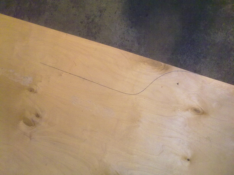

Ну и для разогрева! Первые фоточки изготовления фальш пола.
Только фото, описание будет в следующем БЖ!)
