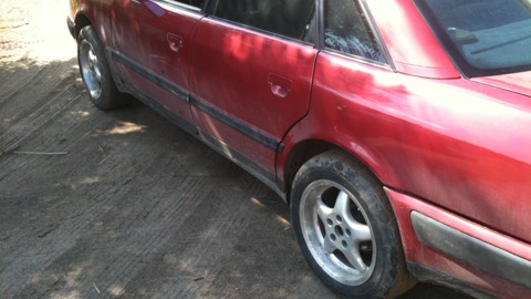

Немного успел позаниматься машиной и VAG-COM очень помог мне в этом. Выявил оборванный провод на левом Лямбда-зонде и также заменил лямбда зонд.
Смесь немного богатая по левой голове и теперь надо смотреть форсунки, сейчас в планах сделать свой стенд, потому что уговаривать кого то проверить форсы + заплатить за это, ну очень не хочется.
Кстати компенсаторы затихли)))
