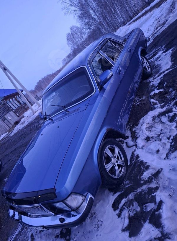

Друзья всех приветствую на этой странице, этого автомобиля давно уже нет, но то что я хочу написать относится к любителям волги а так же V8 монстрам :-)
Сейчас очень много ведут обсуждения по поводу установки силового агрегата ЗИЛ 130,
Очень много споров, "за" и "против".
Мне стало интересно это всё :-) а действительно ли это реально.
Друзья, ЗИЛОВСКИЙ МОТОР поставить можно, но работы над машиной будет очень много, так как агрегат весит пол тонны !
Нужна сильная подвеска
Нужны мощные тормоза
Нужно капитально усиливать кузов, в точности на излом, но всё можно сделать.
Развесовка автомобиля.
Что касается самого мотора ЗИЛ 130,
Он в стоке 150 лошадей и 6 литров объёма (какой он могучий),
Что бы получить 7 литров объёма и 180 сил нужно заменить гильзы и поршни от
Двигателя УРАЛ 375, диаметр поршней будет 108мм !
Двигатель Урал это тоже самое что и Зил 130 только форсированная версия.
Момент Крутящий будет почти 500 ньютон ! Вы представляете что это такое?
Что касаемо тюнинга этого монстра:-) сейчас буду сравнивать с газономотором .
Двигатель Зил130.
1. Блок чугунный
2. Кольца Компрессионые из чугуна
3. Коленвал кованный, стальной !
4. Степень сжатия 6.5 единиц, дуйте сколько влезет:-)
5. Гильзы крепятся жёстко в верхней части блока
Это мне наиболее интересно было, есть конечно и другие отличия от Змз но они не существенны или похожы .
Что касается установки в волгу, друзья, поставить можно, мотор влезает под капот!
Расход бензина у него очень хороший :-), зато жрёт всё что найдёт .:-)
Что касается стоимости запчастей для Зиловского мотора ЗИЛ, то они дороги.
Комплект гильза -поршень 8шт, урал 375 обойдутся примерно в 16тр.
Это я так к при меру.
