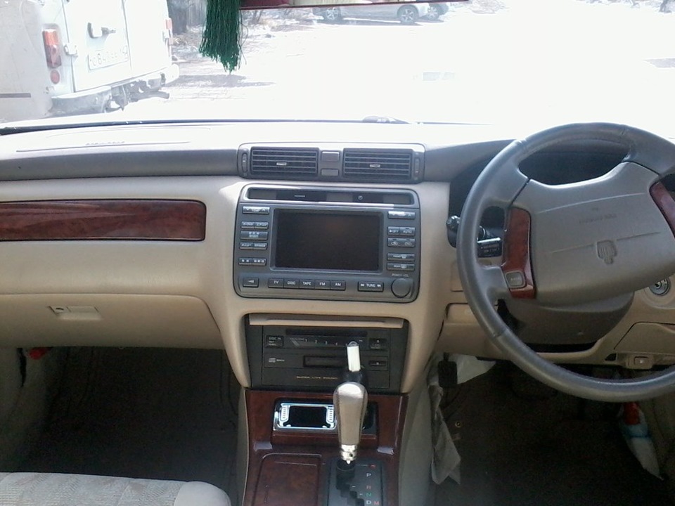

В 2011 году, купив крауна, все не покидала мысль о мультивижне. В моем эстейте, управление климатом и родной магнитолой осуществлялось с кнопочной панели климата. Вроде бы со всеми функциями панель справлялась, а вот внутреннего удовлетворения не было. В декабре 2012 года заказал всю систему мультивижна (подторпедная коса, салонная коса, усилитель, сабвуфер, навигационный блок, СД магнитола, блок управления индикацией, мультивижн). С рояля седана в 175 кузове.
Внимательно изучив комплектации и условия реализации мульта после покупки, понял, что рояль 175 седан по косам не катит на эстейта атлета.

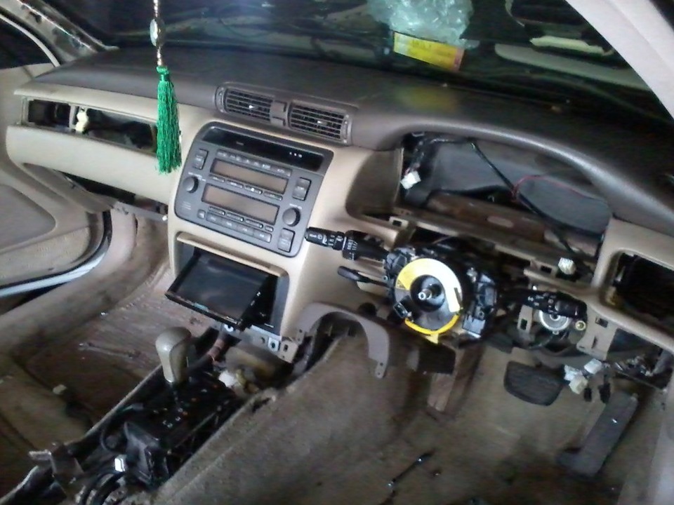

В феврале 2013 года на дроме всплывает распил – Краун Атлет Эстейт в 171 кузове с мультом. Вот он, то, что надо. Авто было рейсталинговым. Значение этому не предал, а зря.
Куплены косы и блок навигации со 171 эстейта.

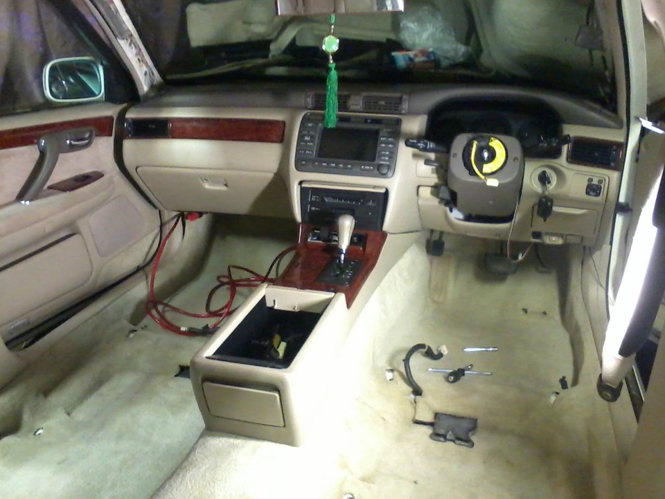

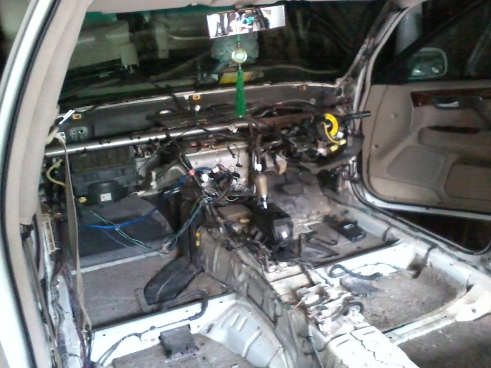

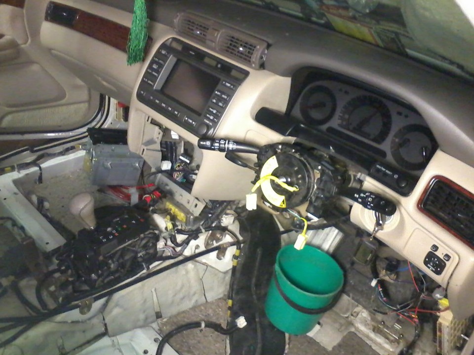

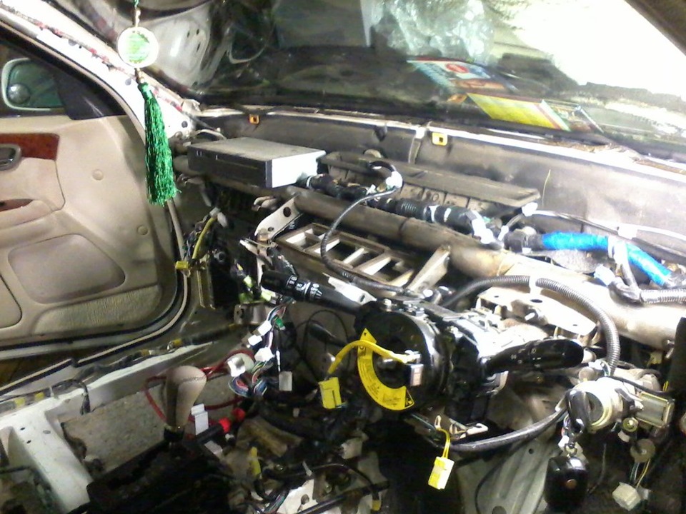

Всю информацию по замене кнопочной панели на мульт собирал с дрома и краун клубе. В конце марта начал разбирать машину. Снял панель и салон полностью. Пластмасса ковралин отмыты дома. Родные подторпедные и салонные косы сняты. На полное переоборудовании машины ушло две недели. Собирал вечерами, после работы.
В ходе монтажа столкнулся с проблемами несоответствия кос (рестал и дорестал). Некоторые фишки новой косы так и остались висеть в воздухе. Фишка водительского сиденья не подошла, хотя провода соответствуют. Переставил со старой косы.
Мультивижн, магнитола, блок индикации, усилитель были от 175 кузова. Нави блок и ТВ тюнер со 171. С фишками 171 косы не пошли навигационные разьемы мульта.
Навигация и тюнер у нас не показывают

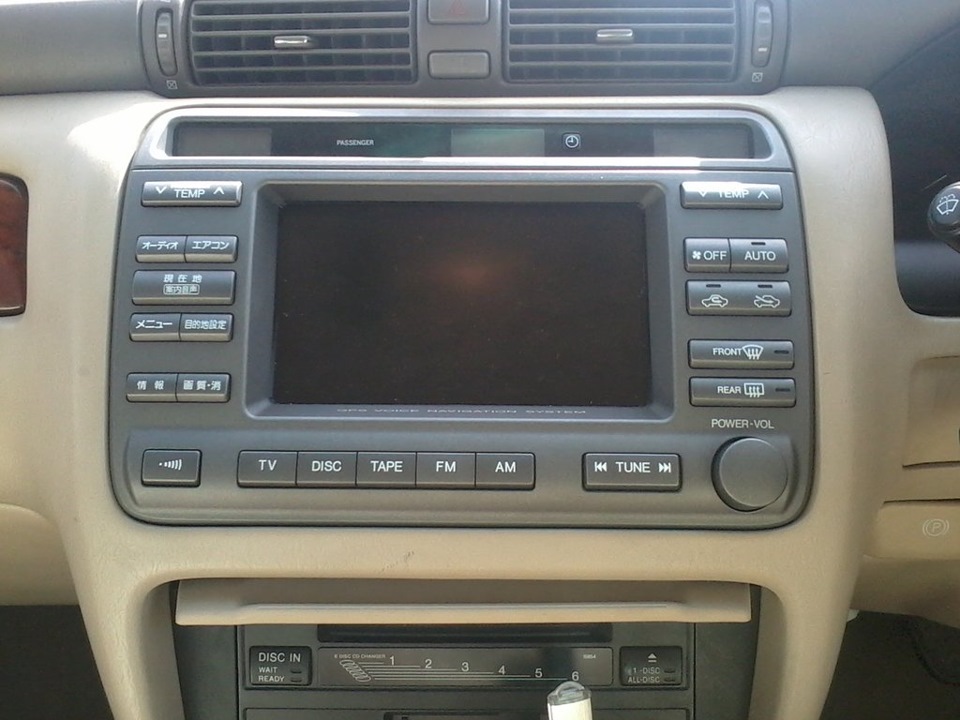

Скажи пожалуста как снимается сам экран?
Блок климата с экраном сидит на 4 защелках. Отверткой завернутой в тряпку аккуратно без фанатизма поддеть и снять.

теперь можно тв приставку врубить, камеру з/х и т.д.
