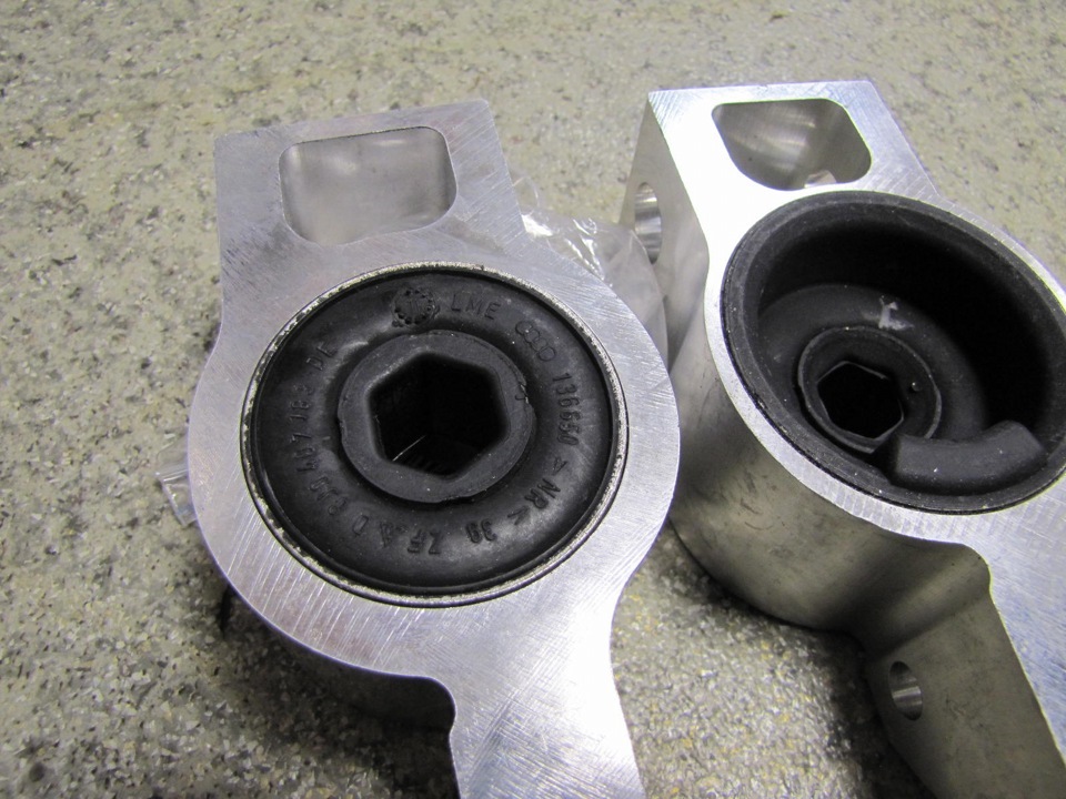

Товарищи единомышленники, поделитесь впечатлениями, кто себе установил сайленты от S3 или RS3. Какие вообще ощущения? как себя ведет на стыках, на неровностях? Может есть кто в Киеве, кто себе поставил?

Ничего там не передает на руль и не дребезжит. Эти сайлентблоки отвечают за продольное перемещение деталей подвески относительно кузова. При старте уменьшается эффект "WheelHop", при торможении уменьшаются кливки носом. Ставь и не заморачивайся. Управляемость значительно вырастет.
Вон ниже человек говорит что вибрация на руль была. Правда?
Не вибрация, а стыки/неровности на руль передаются. От скорости не зависит. У сайлентов нет демпферных отверстий — соответственно они не гасят колебания от колес.

Своровал мою фотку с сайлентами, хулиган! Где ссылка на авторство?)))))
Обязательно ставь их. Клевки уменьшаются при торможении. Подвеска собраннее по ощущениям.
Прости)) ссылку нагуглил)) не знал что твоя)
