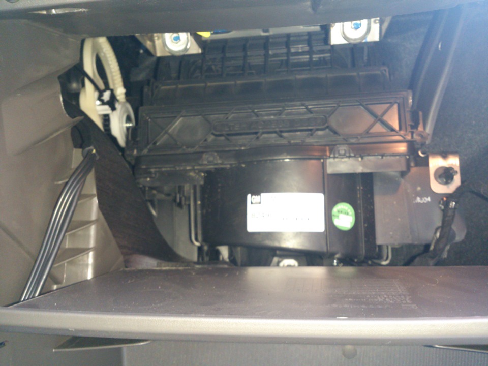

Как добраться до салонного фильтра.
— Открываем бардачок.
— Вынимаем из него содержимое.
— Просовываем ладонь между боковиной бардачка и панелью, давим на бардачок и выводим ограничитель бардачка из зацепления с панелью. Затем, аккуратно делаем тоже с другой стороны.
— Бардачок опускается в низ.
— Теперь мы видим мотор отопителя и над ним лючок салонного фильтра.
— На лючке есть две пластиковые защелки нажав на которые лючок салонного фильтра откроется в верх.
— Вставляем или меняем фильтр салона.
— Собирать в обратной последовательности.

Как и обещал, добавляю — фото места нахождения салонного фильтра и краткое описание как к нему добраться.
Вопрос вам… а где находится салонный фильтр? можно фото?
За бардачком…
Завтра постараюсь все сфоткать и выложить.
