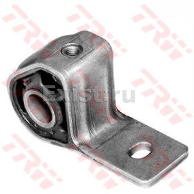

Еще с прошлого года заботила меня проблема сайлентблоков. После замены тормозных дисков и колодок основная вибрация ушла, НО когда со 130-120 оттормаживаешься да 80-90 все равно что то било в руль…оказалось все просто — сайлентблоки! После их замены вибрация ушла и теперь все встало на свои места. Заодно поменяли стойки стабилизаторов.
Долго выбирал но взял вот так:
передние сайлентблоки
задние сайлентблоки
стойки стабилизатора
Теперь в выходные поеду на дачу и прокачусь по грунтовке. Надеюсь так дребезжать как было больше не будет!
Итого: 3000 запчасти + 3000 работа

А по количеству что там выходит — 2 передних сайлента и 2 задних? На 2 рычага?
как определил что косяк в свеклокомбайнах, ггг?
все просто: шаровые и рулевые целые, диски только поменял, колеса отбалансированные, а сайленты в мокрую погоду "хлюпали". Монтажкой шевелишь а в них между резинкой и железкой вода — соответственно им конец)

а вообще товарищ навел на мысль. у него новый С4 и он на форуме где то отрыл, что оч много жалоб на ~10.000км на вибрацию в руль при торможении со скорости больше 100 км\ч. у меня симптомы были те же. ну а лечение у официалов было — замена сайлентов по гарантии, соответственно ко мне это лечение тоже подошло, тока уже не по гарантии)))))
