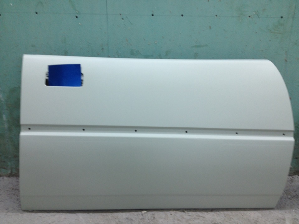

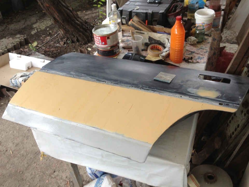

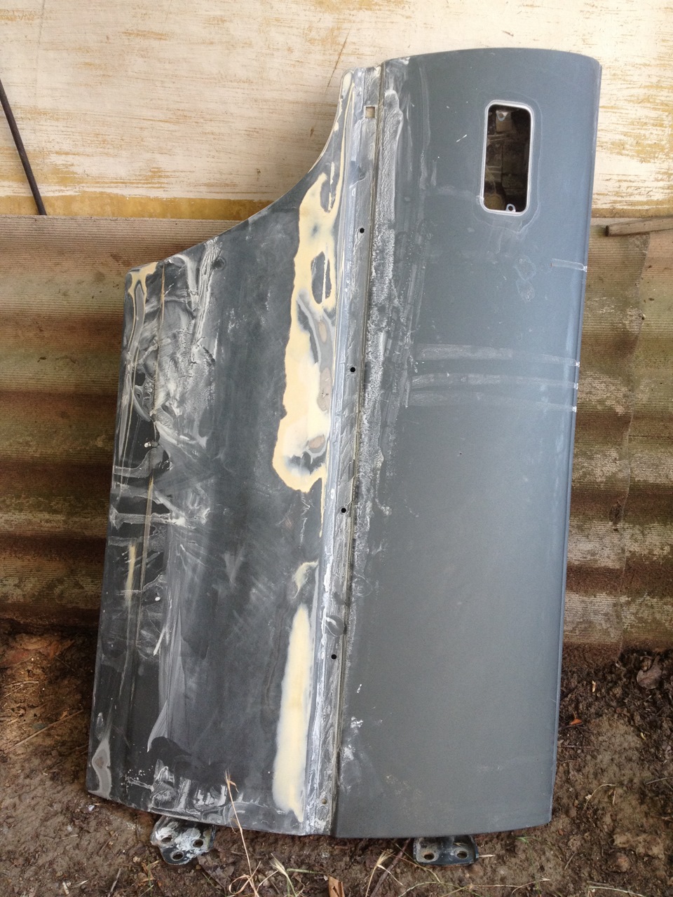

На данный момент идет подготовка к покраске, процесс долгий и трудоемкий. Шкурим, шпаклюем, грунтуем, снова шкурим, снова шпаклюем и так пока не получится желаемый результат. Двери уже загрунтованы и ждут установки на подготовленный кузов. С ними пришлось изрядно повозиться, особенно с левой задней, некоторые подверглись коррозии снизу — залили двухкомпонентной эпоксидной смолой, результат всем понравился.

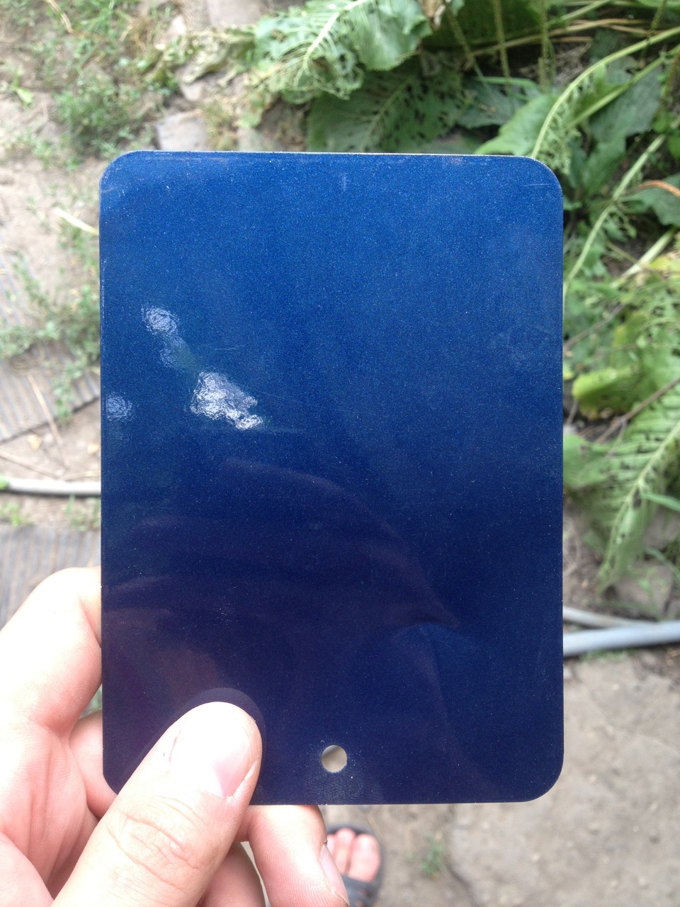

Параллельно определяюсь с цветом и вариантом окраса. Однозначно будет темно-синий цвет, а вот родной или подобранный остается пока под вопросом. Ниже некоторые из вариантов:

Ну вот и новости с фронта, наконец то есть что прочитать. Диски лучше полирнуть полку, а центр покрасил бы что то в темное, не черное . На моей примерно так было, полка полированная, центр темный . Цвет первый, ну мне понравился . А будут еще вариации на цветовую палитру?
Вариаций было много, чуть позже опишу свои размышления по этому поводу)
