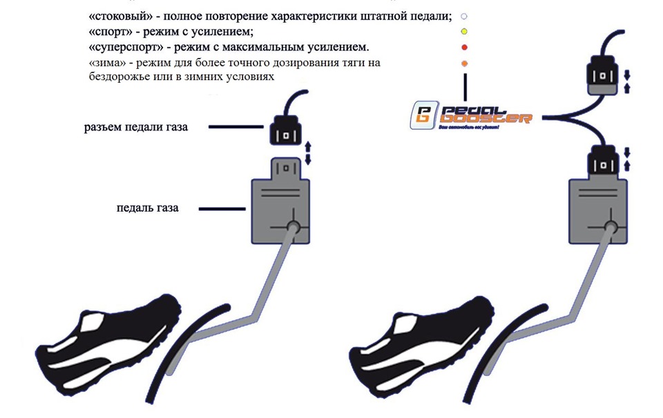

Долго Вас мучить техническими и электрическими подробностями не буду. Ставится подобное устройство "в разрыв" между электронной педалью и между эл.разъемом идущим к электронному блоку управления двигателем.
Что же нам обещает данное устройство?
"Многие владельцы таких авто признаются, что педаль задемпфирована и имеет задержку, особенно на низких оборотах двигателя.
PedalBooster — электронное устройство, созданное для автомобилей, оборудованных электронной педалью газа, и призванное повысить отзывчивость двигателя и уменьшить задержку на нажатие педали газа. Особенно хорошо работа устройства проявляется в городских режимах эксплуатации."
Ни какой прибавки мощности. Все верно. Обмана нет.
Давайте рассмотрим режимы работы.
PedalBooster имеет четыре режима:
«стоковый» — полное повторение характеристики штатной педали;
«спорт» — режим с усилением;
«суперспорт» — режим с максимальным усилением;
«зима» — режим для более точного дозирования тяги на бездорожье или в зимних условиях (также в этом режиме возможно снижение расхода топлива при сохранении стиля вождения).
Что за режим «суперспорт»? Режим максимального усиления чего? Человеческая психология очень тонкая и сложная наука. Нам достаточно написать "супер" или "спорт" и все, мы готовы платить деньги.
Как работает обычная электронная педаль газа, я Вам тоже разъяснять не буду. Если Вам очень интересно, описание найдете во всемирной паутине.
Педаль бустер — это, в моем понимании, преобразователь сигнала идущего от электронной педали к ЭБУ двигателя. Ускорить разгон автомобиля он точно не поможет. Тем более не может увеличить мощность двигателя.
