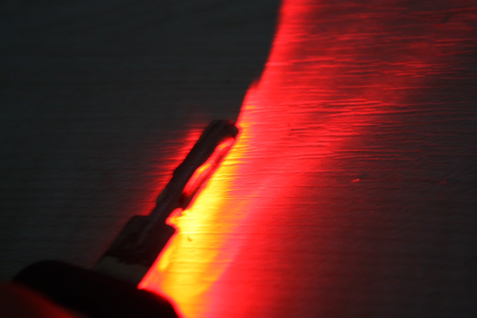

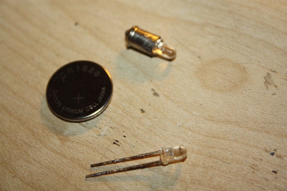

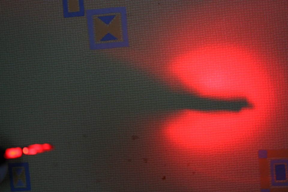

я пользовался другим ключём(ромбиком)а тут дай думаю возьму оригинальный, а у него дохлая лампочка, я её разбил, оставил только цоколь, туда припаял сведодиод, поставил иначую батарейку, и да будет свет=)

взял батарею и диод, результата 0
Какая батарея? Нужно брать не такую как оригинал, а как на моем фото номер батареи CR1620
Хороший выход.Я уже пару месяцев думаю что сделать.Диод на сколько вольт?
наверное 3, обычный светодиод.
