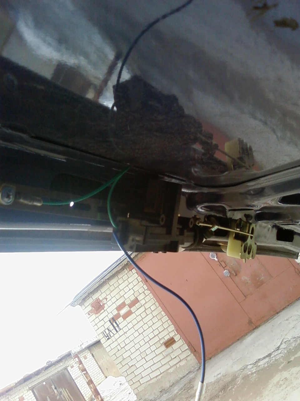

Долго не решался, все думал что не смогу этого сделать, но как оказалось не все так сложно как выглядит. самое сложно было просверлить дырку в самом замке. сразу скажу что дешевые сверла с этой задачей не справятся, пришлось купить за 100 р сверло, и им то не совсем легко было просверлить. Ну все дырка проделана, едем в магаз за активатором, взял старлайн. Также купил провода, кнопка от десятки, реле и колодку под нее. Поехал в гараж. Снял задние сидения, протянул повод от багажника до бардачка по дну. реле запихнул в бардачок. Плюс взял от прикуривателя. кнопку установил около водительского сидения, где порог. Подключил и все работает:)
