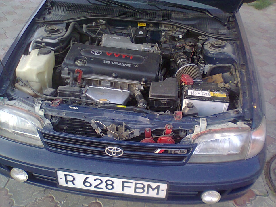

Хочу поделиться одним опытом! Как я поднял резвость на двс 4a-fe! Были установлены форсунки от 2х литровой карины 3s ! пускай они будут длиньше но встают без проблем! Дальше ставим нулевик фильтр а старый снимаем с корпусом ! Выхлоп срезаем катализатор меняем его на кусок трубы затем меняем заднию банку или в вариваем второй по левой стороне ! Вот и все! После можно покрутить трамблер чуть подстроить! Расход топлева выше конечно до 15литров! машина начнет дышать ! появиться рычащий звук под капотом ! с легкостью разгоняться будет! лошадок незнаю сколько прибавиться но разница прилична ощутима!

подскажи какой воздушный фильтр поставить ?
Пацаны мой совет Не бойтесь экспериментировать над кариной ! она поддается любым изменениям! не бойтесь ! Делайте свои открытия! это ведь не новый лексус!)))
и на сколько увеличилась резвость в лошадках?
в лошадках не мерил ! нет в моем городе такого стенда! но разница ощутима!
Насколько расход повышается при такой модификации? явно не на прежнем уровне.
расход может до 15л!если гонять!
