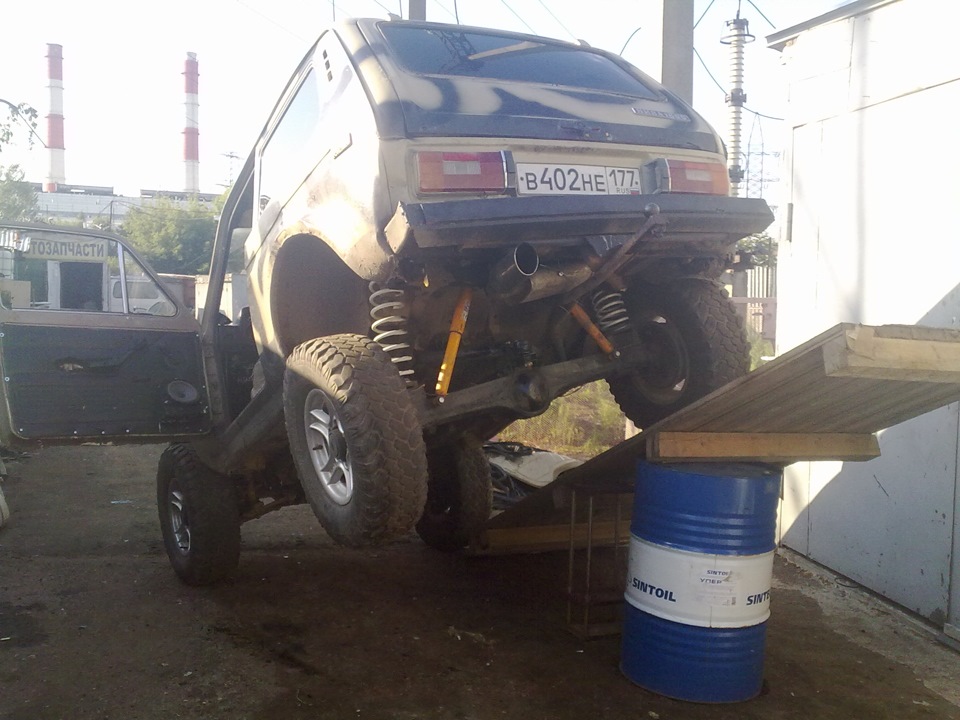

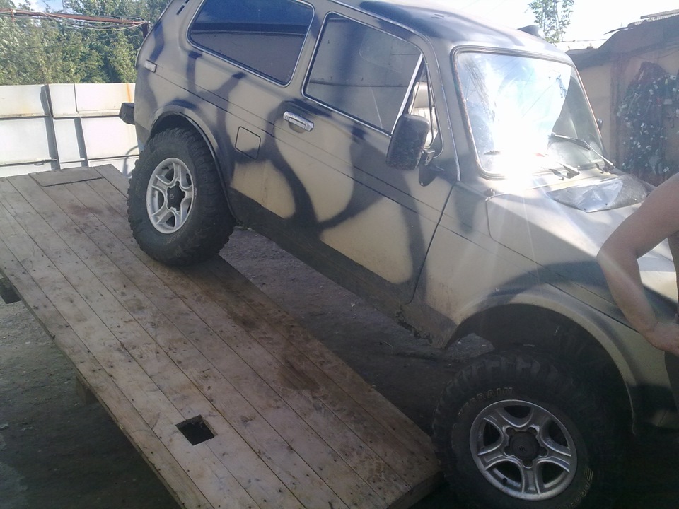

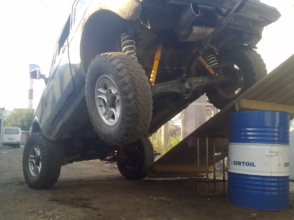

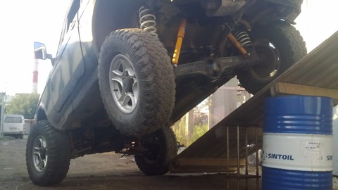

Выкинул задние пружины, поставил с длинной 505мм.
Так же проставки под пружины были установлены 30мм
Еще немного подросли в верх, жопа стала выше и самое главное пружины перестали болтаться на больших кренах. машину задирал чуть ли не до переворота а они жёстко стоят) и стало намного приятнее ездить по городу не прыгает как попрыгунчик.
Остается сзади поменять только амортики на более длинный ход!
