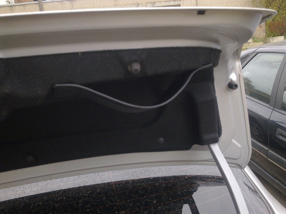

Вот наконец дощли руки и я сделал ручку в багажник. От старой сумки у меня был кож зам я его обрезал как надо, вытащил два чопика, сделал под них дырки в кож заме и вставил назад :)

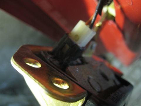

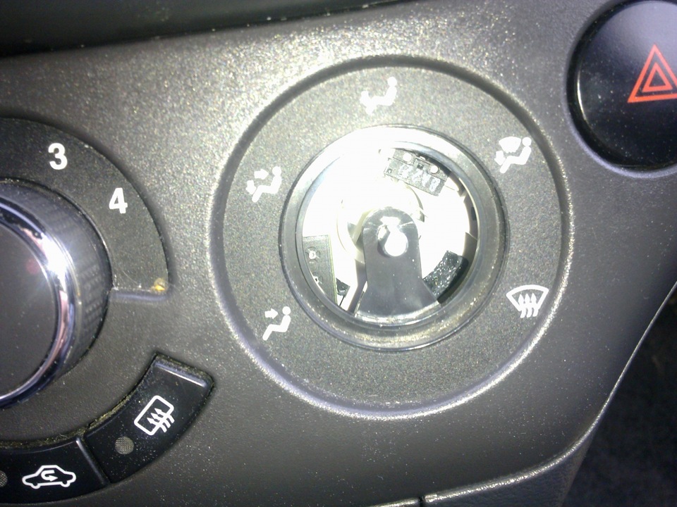

И еще я отключил принудительное включение кондиционера :) Снял ручку, отсоединил микропереключатель и спрятал его по дальше )) все просто и быстро. Мелочи но приятные )

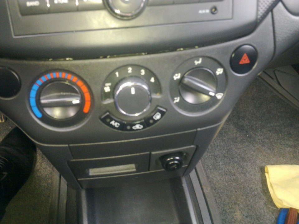

что то я не въехал про кондей?!
На авео когда включаешь печку на окно принудительно включается кондей :) вот я и отключил его, теперь только с кнопки.
