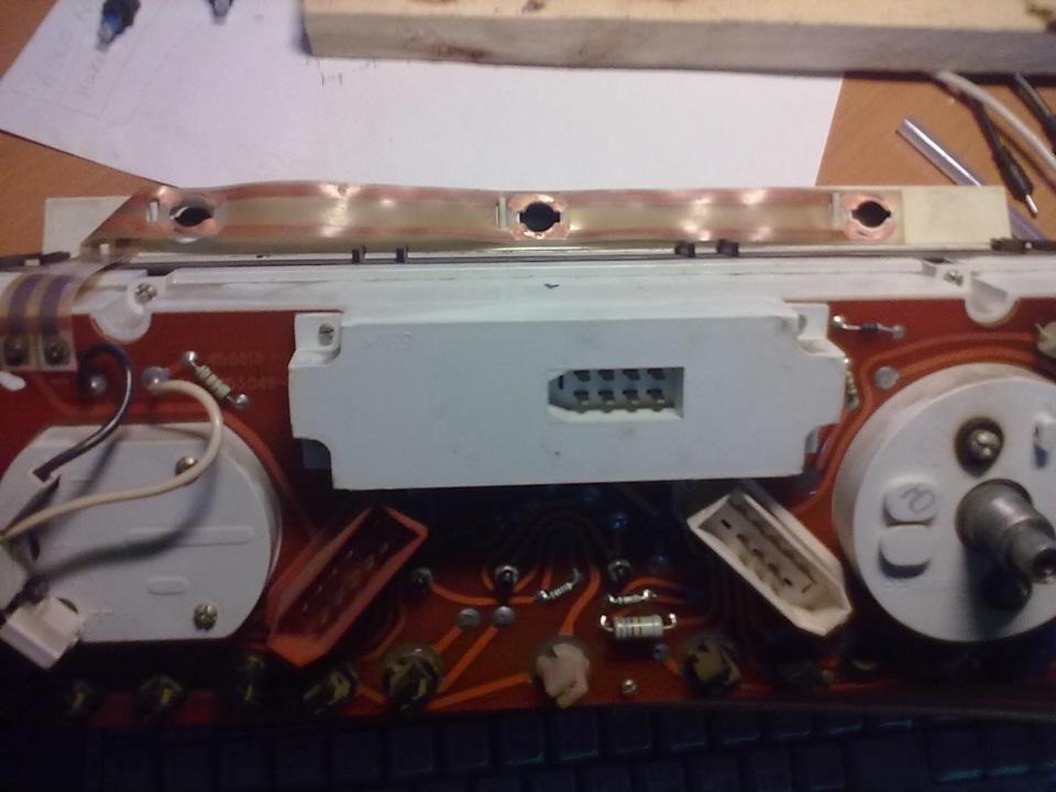

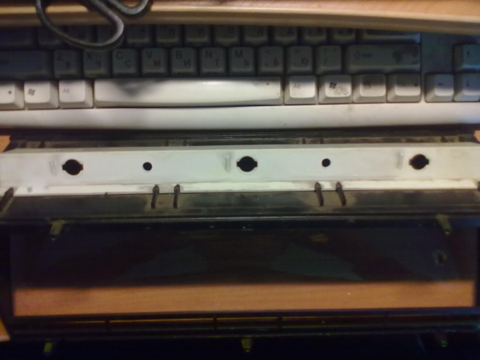

После этого я просверлил ответстия между стандартными лампами подсветки:
И проверлил их также в "матросской ленте" — плате, которая идёт к лампочкам
вставил светодиоды, соблюдая полярность. Торец диодов необходимо зашкурить наждачкой или напильником, чтобы он стал матовым, иначе диод будет светить не рассеяно, а точечно, это в нашем случае не очень приветствуется.
Медные полоски на плате залиты изоляционным лаком, так что вокруг отверстий зачистил их наждачкой, и припаял ножки светодиодов.
