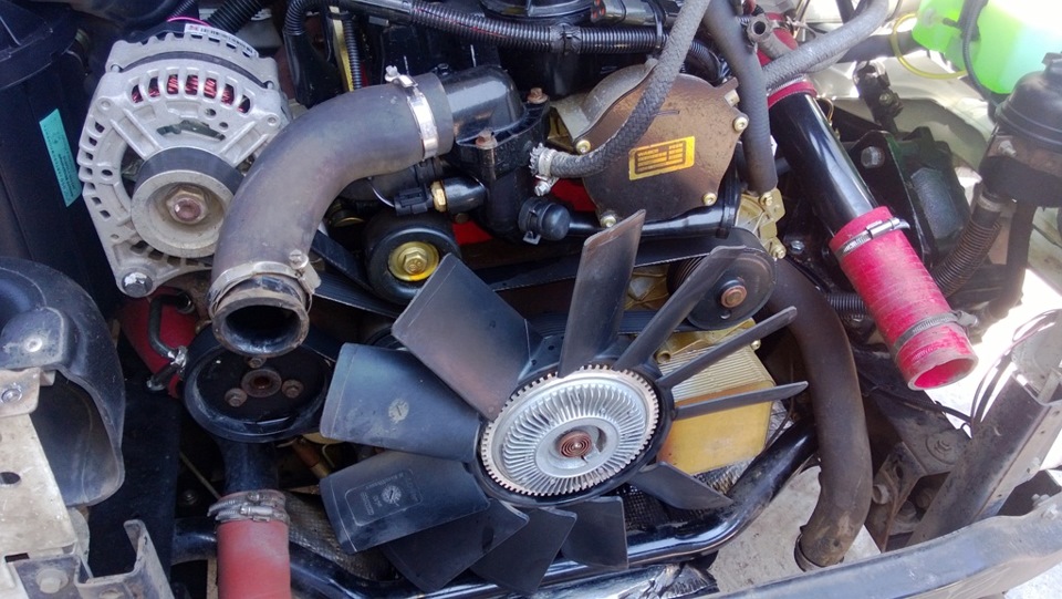

Стал греться камминс до 100 градусов даже на прямой и без груза. Всем советую у кого такая же проблема снять радиатор и прочистить его. Еще на всякий случай я поменял заводскую ОЖ на Ликви Моли. Взял концентрат при разбавлении 1к1 обещают диапазон от -40 до 120, 1к0.6 от -50 до 120. у нас на юге зимы не холодные поэтому разбавил 1к1, как раз получилось 10 литров антифриза. Вообщем все почистил залил теперь температура даже с нагрузкой не превышает 90 градусов.

Мне кажется лучше разобрать радиаторы, у меня штаер с муфтой в самою жару больше 85 не греется, и только под нагрузкой педаль в пол и в гору. А так 82 -80. Радиатор просто наддува в крыле стоит.
у нас не разбираются, вроде.
Сделал тоже самое, все снял помыл и ож залил хай гир. Что то не очень помогло греется где то 90, 95дальше не рискую останавливаюсь и сразу вязка муфта срабатывает! Думаю может ож паленая попалась. В городе все ок все вкл вовремя где то около 85, 90.
не знаю. может все таки прочистил плохо. я прям перевернул его и с обратной стороны керхером напором пару раз проходил и с химией промывал, грязюки, насекомых нормально так повылетало. Ну и на ОЖ я не экономил 5л ликви моли концентрата 1950р. стоит.
