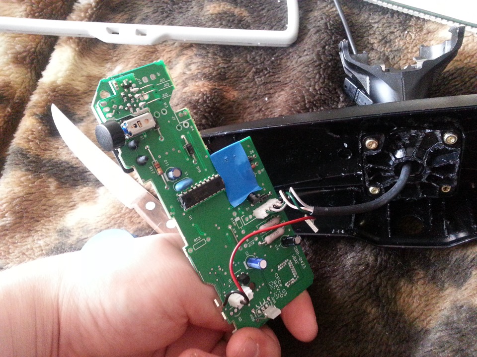

Следующий этап это разбор зеркала. Честно признаться я его разбирал наверно целый день. Очень много защелок, которые хрен подцепишь и которые надо одновременно все отстегивать… ужас просто.
Ну в итоге когда я его вскрыл, передо мной оказались следующие детали: корпус зеркала(черный), плата автозатемнения, верхняя накладка(серая), ну и само зеркало.
Можно было конечно не заморачиваться и вставить в полость справа,
но, как говориться, не по ФЕН ШУЮ.
И решил что хочу, чтоб дисплейчик был по центру.
Но проблема в том что плата автозатемнения сидит на креплениях и прилегает почти вплотную к зеркалу, и дисплейчик толщиной примерно 1-1,5см.
Следовательно нужно убирать крепления, чтобы посадить плату вглубь корпуса. Что и делаем:
невзрачно конечно выглядит, но уж как получилось.
Но и этой глубины не хватило…
Долго думал что можно еще придумать и вдруг обнаружил, что дисплейчик можно разделить)))… смотрим)
то есть платку дисплея пускаем под платой автозатемнения, а сам дисплей — сверху…выйгрыш 1см. и еще чтоб нигде ничего не коротнуло, место контакта двух плат заделываем изолентой.

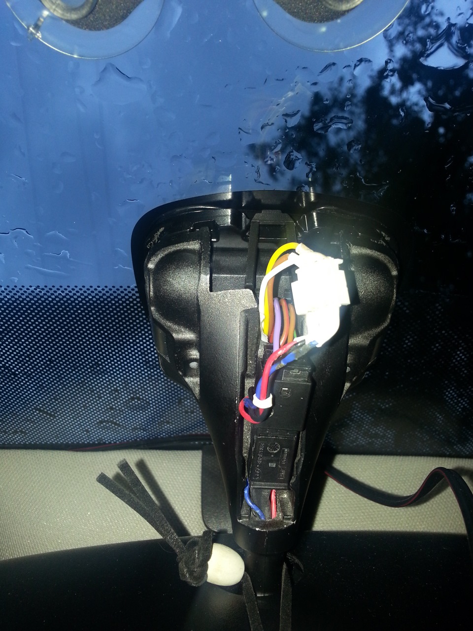

Далее просовываем провод питания дисплея в трубку, где проходит подключение платы автозатемнения.
Припаиваем разъем мама-папа (белый)…к одной и другой стороне провода…долго искал маленький разъем на 3 контакта…
Разъем вставил для того чтоб можно было, если понадобится, снять зеркало.
Искал маленький, чтоб влез в небольшое углубление…
