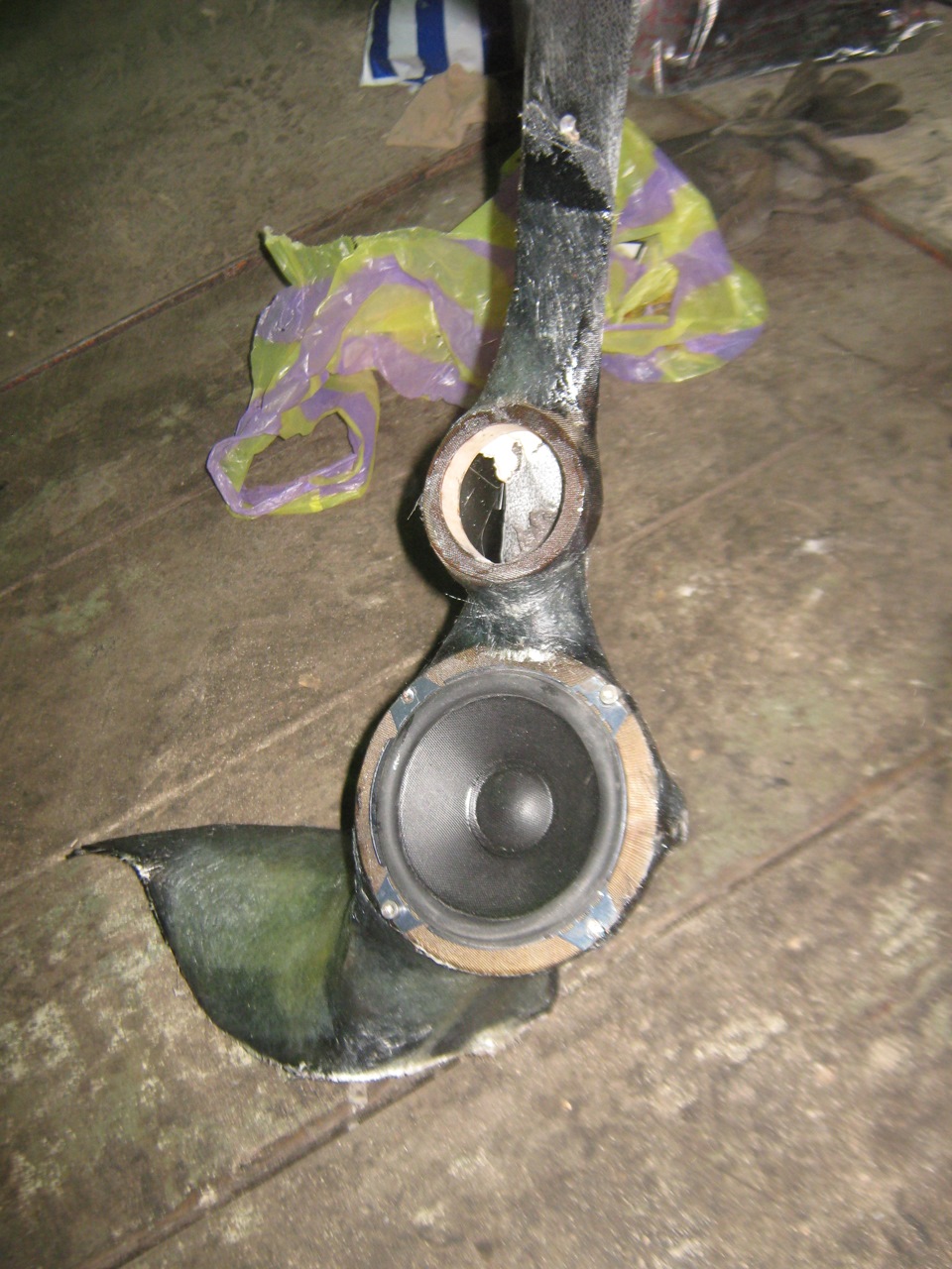

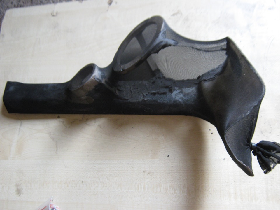

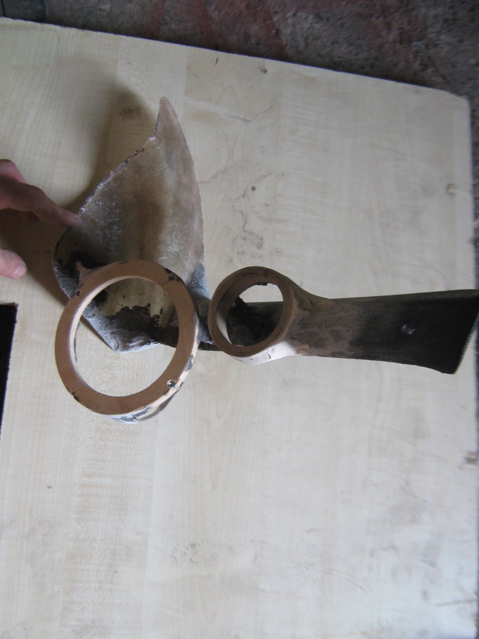

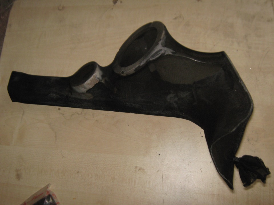

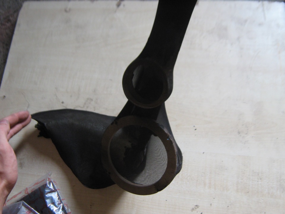

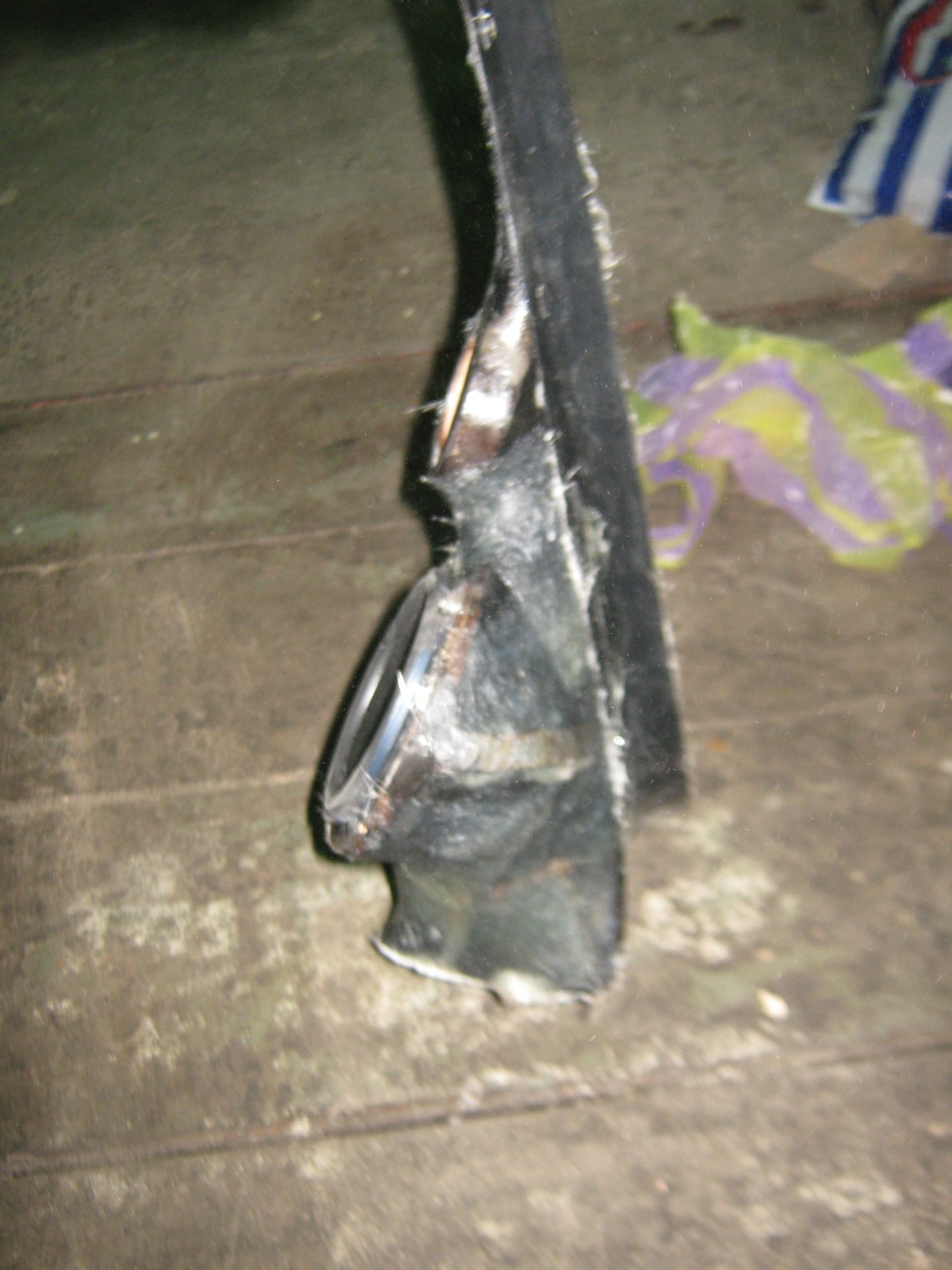

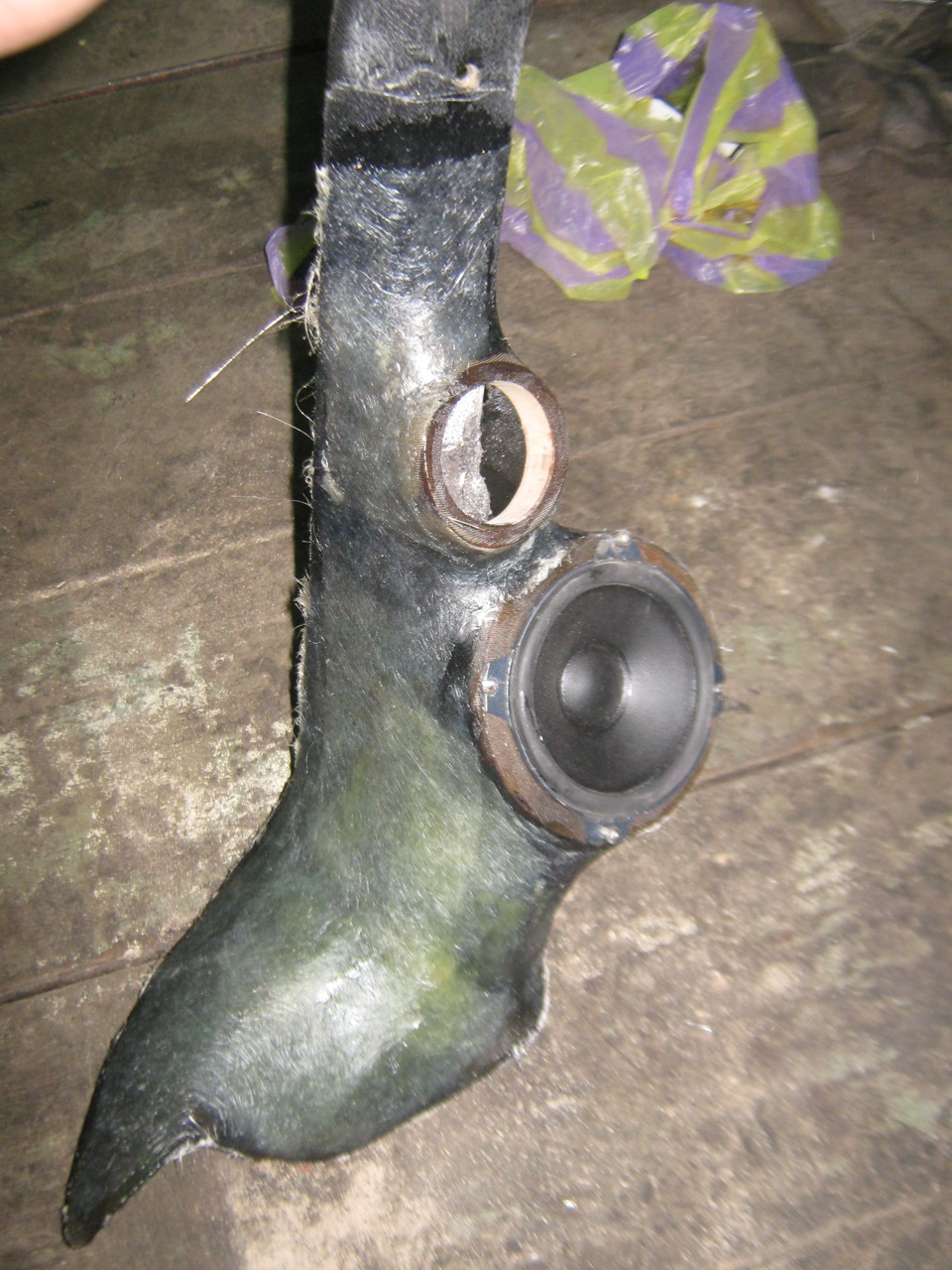

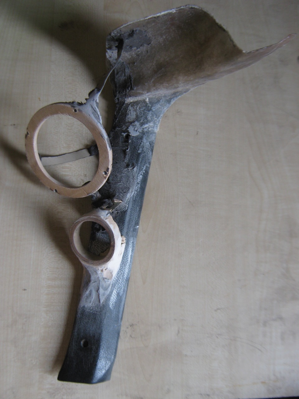

итак вылепил основу под стойки где будет жить серединка и пищик
, затем обтянуто чулком,
ну а потом покрыто стекловолокном,

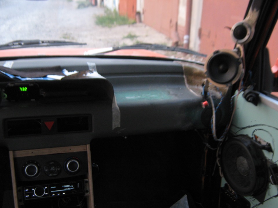

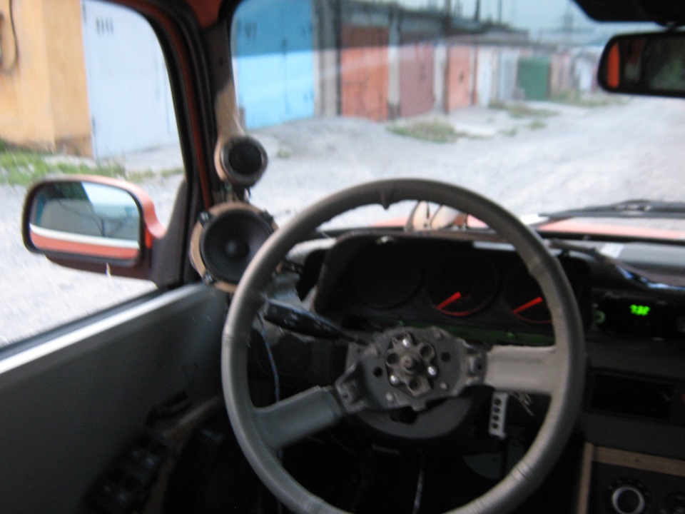

естественно этому всему предшествовала долгая настройка и прослушка всех любимых и не очень дисков, дабы поймать тот самый образ звука на капоте. затем обкатка около двух недель, затем снова небольшая корректировка положения и ВУАЛЯ) сведенные пальцы и затекшие руки еще долго нам говорили спасибо )))
Комментарии 3
и красиво и своими руками
да вроде нет, как закончу, выложу фото, но пока не мешает,
Хорошо сделано! но вот с водительской стороны както габаритно выглядит, мешать не будет?
