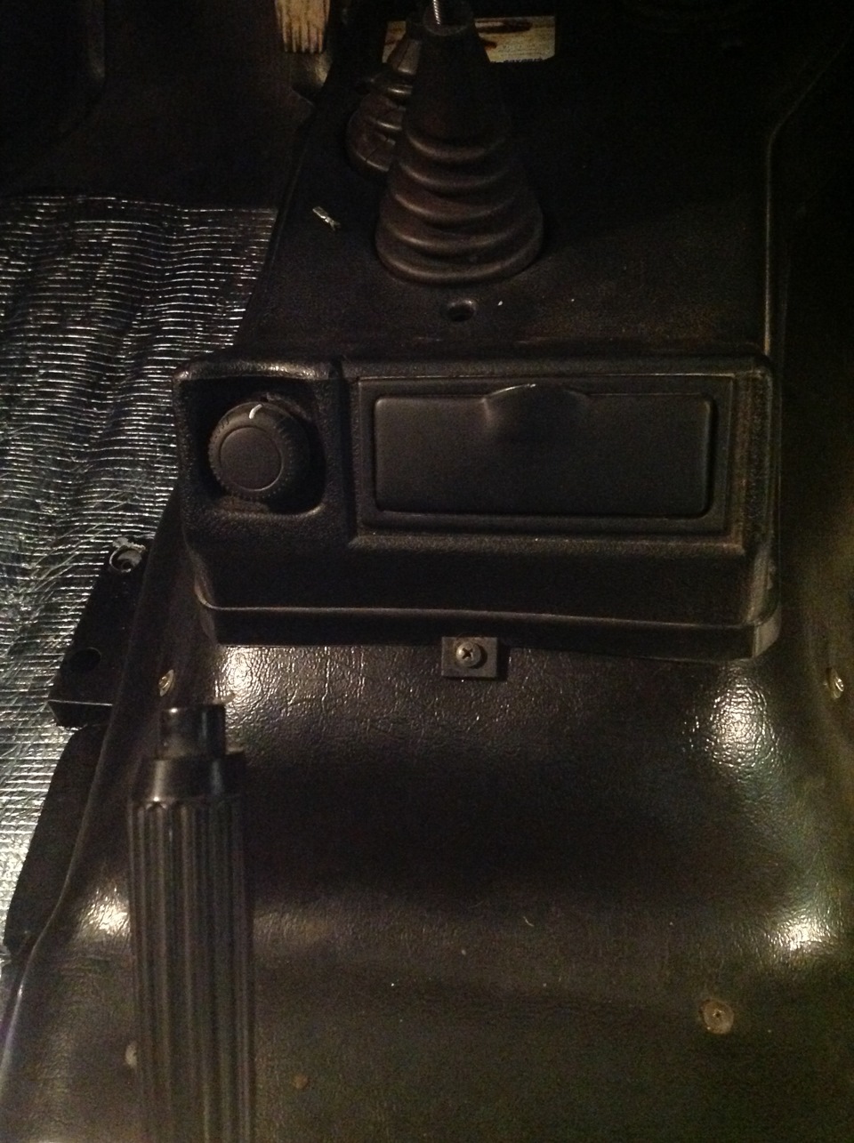

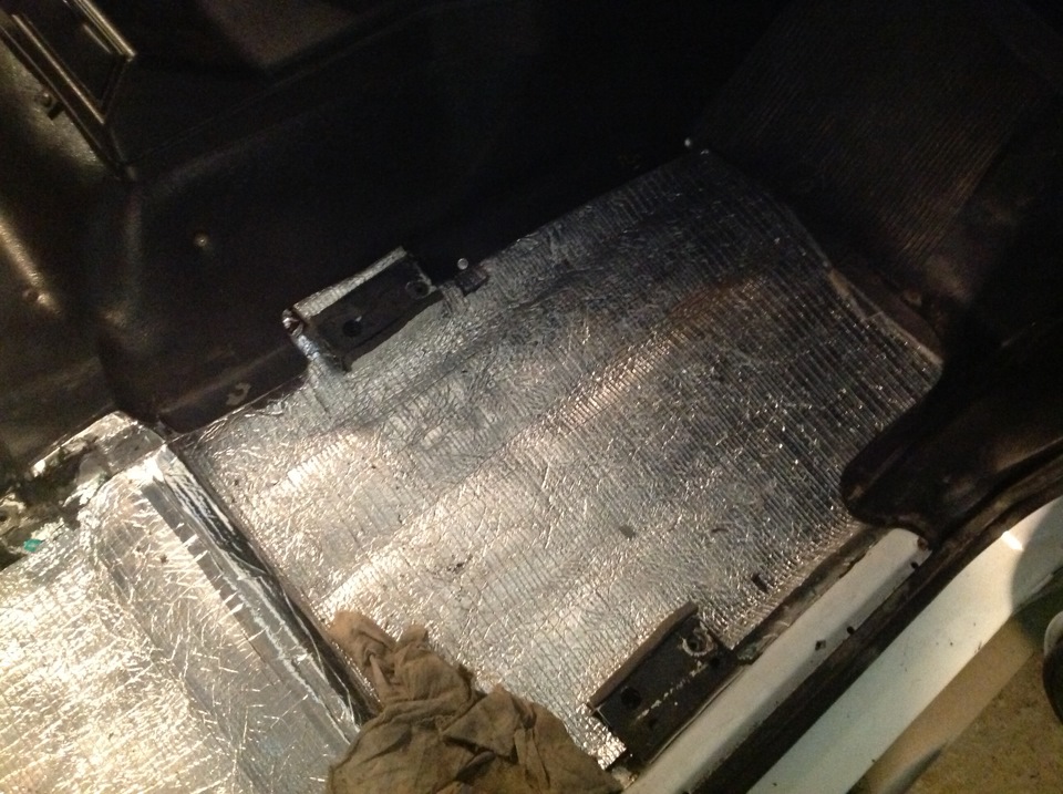

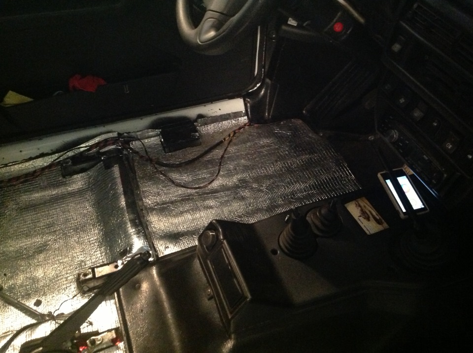

проклеил в 2 слоя бока крыша стп 2мм изалон 4 и 3мм, пол стп 4мм изалон 8мм проклееил отдуши для себя) ну и так еще немного дароботок
ощущения стало тише понели не шумят в общем ощущения как в майбахе!))))
Ну и как ощущения ?
Там ваще весь тонель стп в 2 слоя 4мм :)
раздатку не забыл заклеить?От неё 90% шума ))
