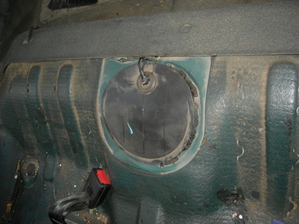

Прежде всего снять надо заднее кресло. Крепится оно просто — две защелки у края дивана и 2 болта внутри (один слева, один справа. Процесс откручивания как раз на фото).
Сняли диванчик, кладем рядом. Видим заглушку бензонасосной системы.

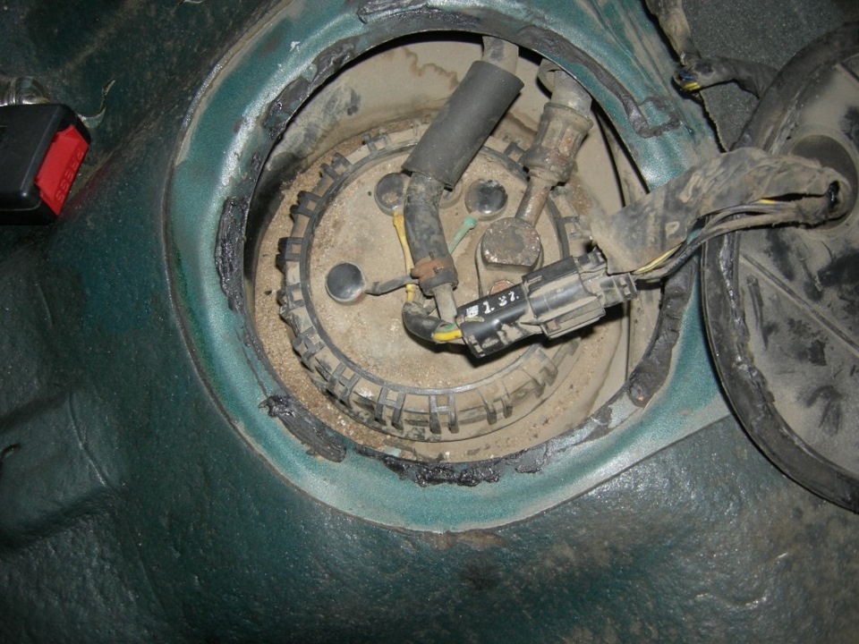

Снимаем её, видим проводку трубок и питания к насосу.

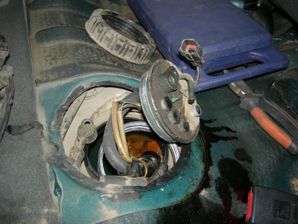

Все сняли, откручиваем саму крышку — для этого надо крутить большую ребристую кругляшину. Если плохо крутится — можно приставить к ней отвертку и тихонько постучать молотком
Снимаем систему. Бензонасос находится внутри.

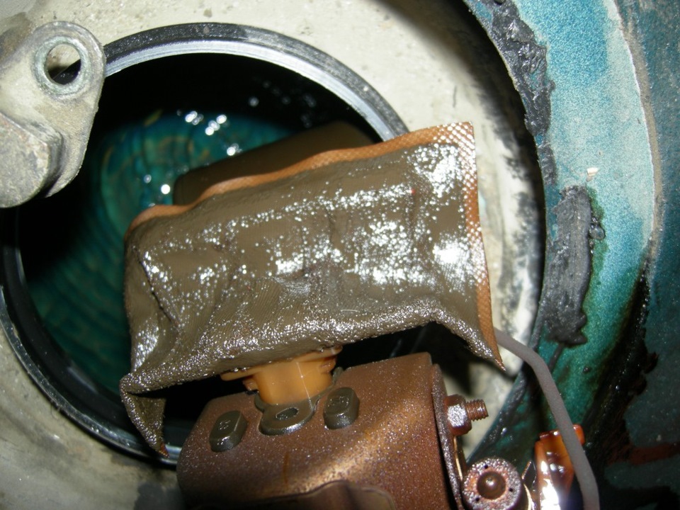

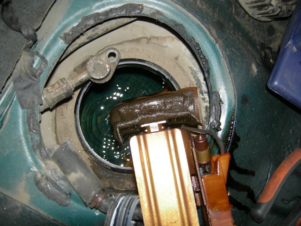

Смотрим внутрь бензобака и нажав там на защелку насоса вытягиваем Состояние фильтра видно невооруженным взглядом. невооруженным взглядом
Ужас!

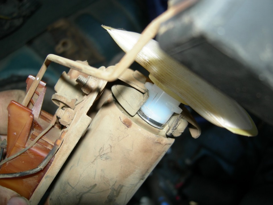

Далее откручиваем винтик, который держит скобу. Это позволит нам снять старый фильтр
И вставляем вместо него новый
Смотрим в шоке на старый фильтр.
Далее закручиваем винтик и собираем все в обратной последовательности.
После сборки и закрепления бензопроводов заведите машину — посмотрите на показания датчика бензина (поплавка) и на то, чтобы не подтекал бензин около насоса. Если все нормально — собираем до конца.
Теперь про сам фильтр — я рисковый парень, так что не заморачивался и купил бензофильтр от нового акцента (>1999). По форме он чуть другой, но как видите прекрасно подошел. Вы можете сделать так же.
Вот он

он у меня не так засорен был, так как лежал в бочке. на фото видно разлом. т.е. он не функ-л. машина начал чуток работать туже.
