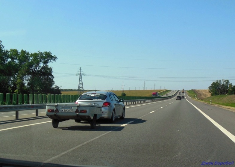

Потому и приобрел себе прицеп-палатку, с которым неделю назад вернулся из отпуска с берегов Черного и Азовского моря.

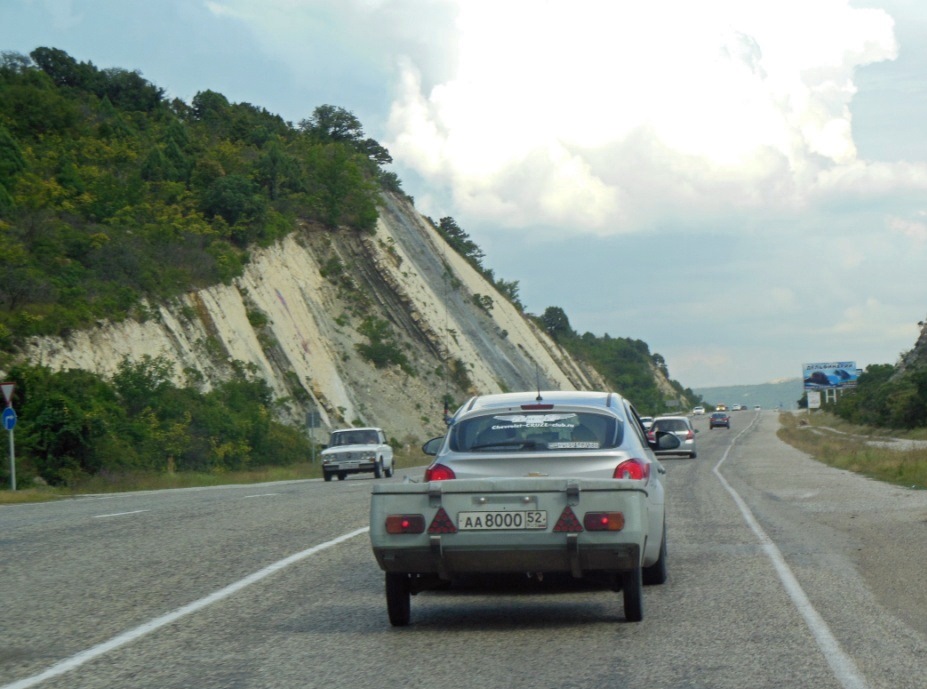

А вот собственно что приобрел: СКИФ 1М
Вес прицепа около 300 кг, по хорошей дороге крейсерская скорость 115-120 км\ч. На море откатал 3500км, расчетный расход бензина 10,5л\100км.
От родителей еще 4 мешка провизии и 900 км до дома, 109 лошадкам было тяжело, но машинка ехала и не плохо.
