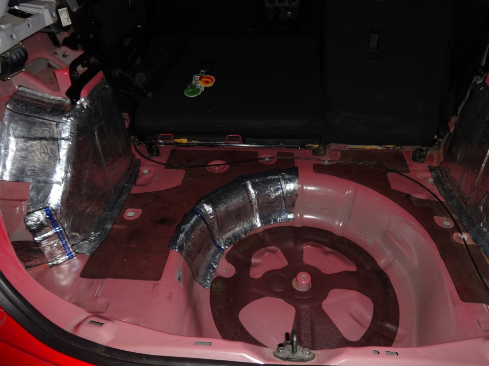

В общем запланированное не стал откладывать. Вчера вечером разобрал багажник. Боковые мягкие панели и пластиковые панели на защелках просто аккуратно выдернул. Защистил все от мусора, сначала пропылесосил а после обработал растворителем. Начал с колесных арок, для них использовал Kicx, он потолще. Небольшой опыт шумоизоляции уже был, поэтому за дело принялся уверенно)) Это первый процесс где делалось много фото, потому что руки не такие грязные.
Несколько вопросов к знатокам и тем кто проходил уже через это именно на мазде.

Полку пока эту виброй и битопластом для шумопоглощения обклею, а в сторону салона двинусь позже. А что за болванка не в курсе?
Вчера тоже разобрал тачку и интересно про эту металлическую штуку)
Выяснили что это. Это демпферы. Их по кузову много
