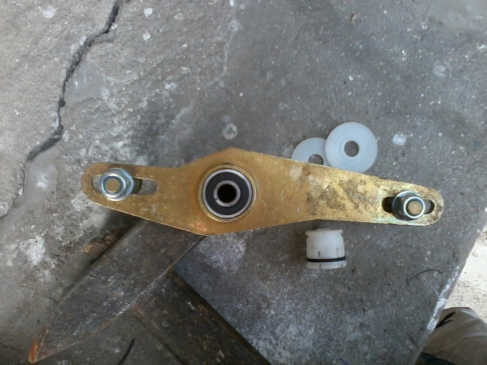

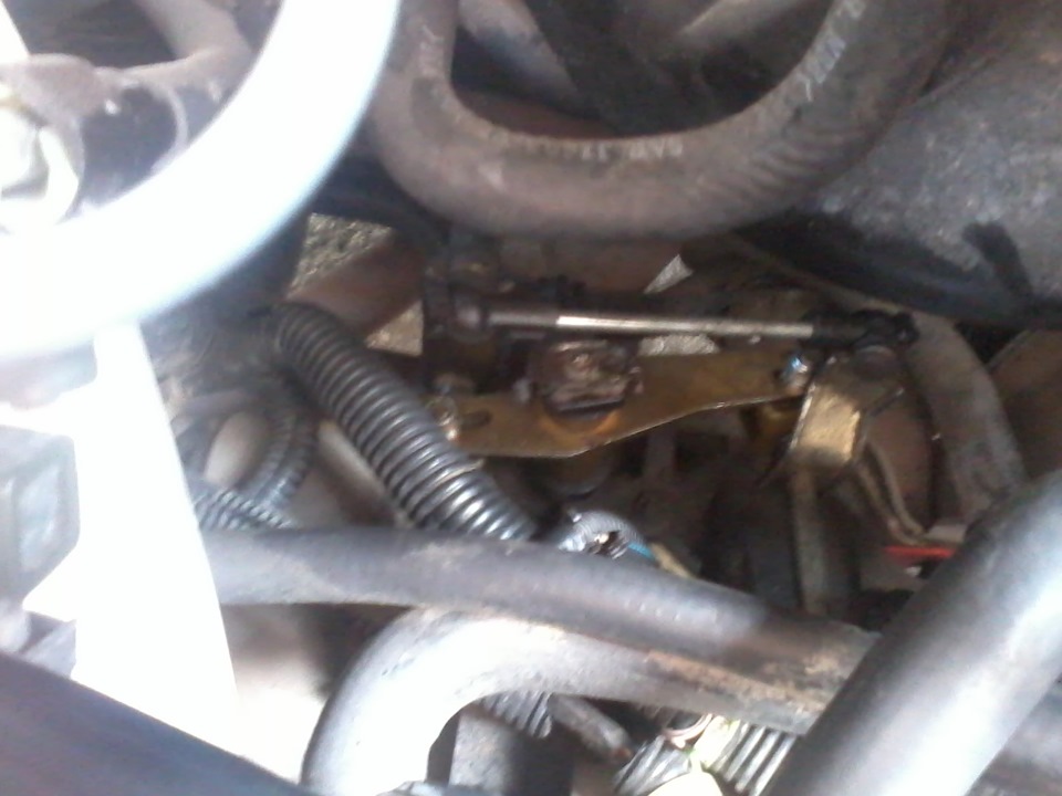

Ну вот наконец-то нашёл время и дошли руки и до кулисы, так как кулиса была родная, долго думал, купить новую или взять КУК, но всё таки установки данного девайса у Знакомых и поговорив с СашейFREMEN взял вверх, я точно решил её брать, и ко всему этому я купил ремкоплект кулисы второй уже по счёту, и заменил вилку, сальник, и все шарниры и втулки на кулисе, теперь что получили чёткость включения всех передач, А то со второй у меня были проблемы…передачи стали жоще, но чёткость и корткий ход кулисы меня заставил улыбнутся, потихоньку привыкаю к ней, сначала не понравилось что жоще стала, но зато кулиса не гуляет по салону, передачи чёткие уверенные, вобщем всем советую) и не много инф.
Спасибо FREMEN за потраченное время на меня и за КУК, я доволен:) :)
В кулисе используются подшипники закрытого типа, и капролоктановые проставки специальной формы, проставки исключают любые шумы и вибрации, и обеспечивают более правильную работу подшипников.
Тело кулисы выполнено с более толстого метала, что исключает любые деформации в процессе эксплуатации, и имеет возможность регулировки шарниров, что является большим плюсом в данном узле.
После установки КУК вы получаете, выше точность, информативнее включения передач, вдвое короче ход ручки переключения передач, удовольствие от управления коробкой.
Кулиса изготавливается на станках с ЧПУ, следовательно точность очень высокая, и передачи приятно втыкаются.(стандартный ход — от 1 до 2-й передач порядка 20см, если не больше, сейчас порядка 12 см (по 6см в каждую сторону)).

Ты "написал сначала не понравилось" Через неделю -2 всё при работается весь рем комплект и будет всё ок, у меня было тоже самое КУК от Сани сейчас КАЙФ.
