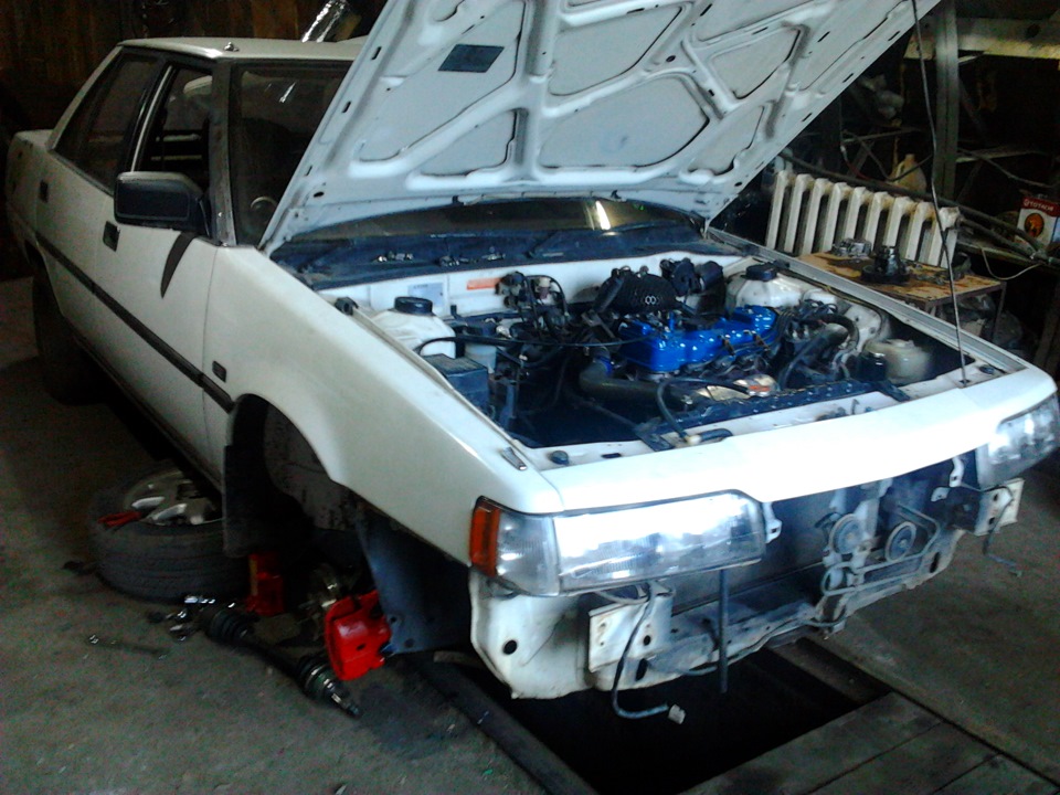

Сегодня, за просмотром телика, думая ваще о левом мне в голову пришло озарение, почему у меня нет 4ой педарачи! Подстреливаюсь с дивана, напялив робу двигаю в гараж, и уже через 30 минут короба на операционном столе) Произвожу вскрытие, и вижу, что так оно и есть! Оказалась такая проблема, вообщем это был мой косяк, при первой переборке коробы я не до конца посадил нижний подшипник первичного вала на 5мм, и поэтому вал стоял выше, эти 5мм и не давали зайти в зацеп 4ой передаче. Осаживаю подшипник до конца, опять все промывыл, собирал, воткнул на место, залил жижу, пробный выезд, 1я, 2я, 3я, 4я- АААААААА! алилуя! Немного проехал, и быстро домой, а то без номеров с одной фарой(уже темно было), без задних фонарей и без прав очково! Все передачи включаются четко! Короба не воет, не стонет, а самое главное есть 4ая!
Коробка оказалась еще тот войн, я до этого издевался над ней как мог! Теперь за коробку спокоен! Еще вроде чето деньги суетятся, скоро куплю радиатор от EVO и сцепление!
