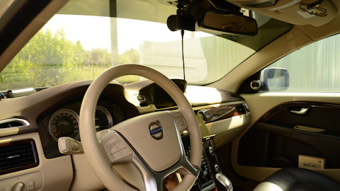

Путем долгих и, поверьте, мучительных выборах я наконец приобрел комплект полного фарша для своей аудиосистемы полный комплект акустики для услаждения своих ушей. Собственно выбор пал на компоненты которые у меня уже были, но и парочка новых деталюшек.
Итак по порядку:
1. Самое главное что требовалось — аудиоинтерфейс от Триомы "MOST-RCA"
2. Передняя пара — Fokal 165 KRX2 компонентка 2 канальная (предполагается стерео система)
3. Тыл — тоже, но PS165 коаксиалка (она возможно играть и не будет, просто для подзвучки)
4. Усилитель Fokal FPS4160 на акустику, HERTZ HDP1 на сабик
5. Процессор — Audison Bit ten D (практически обязательная весчь для нормальной инсталяции)
6. Сабик приобрел не Fokal (фокал не будет играть негров), а проверенную мной Alpine R серии 12` (он играет и негров и мой любимый джаз, то есть универсальный динамик)
7. Провода и прочие приблуды буду приобретать по мере надобности.
к сожалению передняя пара приедет только 26го августа от москалей ((
надеюсь результат будет положительный от всей этой затеи.
ну про фломастеры вы знаете ))

Focal K2 Power 165 KRX2 не резкие верха?
на мой слух в основном нет. может система конечно не выдаёт всего что должна, но бывает что на некоторых треках режет.
Я решил музыку выстроить через MOSCONI GLADEN DSP 6to8 (процессор), ГУ штатное будет подключено лишь для галочки, вся музыка будет с яблочных устройств подаваться через блюпуп прямо на проц, такая схема уже реализована в УАЗике.
Я почитал про плюбуб и послушал на ГУ разницу с CD и мнне не понравилось плюпуп… обрезано и верхов нету мне показалось
А где успел послушать MOSCONI GLADEN DSP 6to8 через блюпуп? У него свой высокоскоростной модуль, который не уступает оптике, можно флак и вав передавать… ;-)
Москони я не именнь этот слышал, а какой тто другой, но не думаю что они лажанули на другой модельке. Обычно производитель держит марку
Блюпуп и сиди я на своей системе сраанивал
Других моделей нет. Блюпуп на ГУ и блюпуп на проце Москони две совершенно разные вещи… ;-)
почитал на Mosconi Gladen DSP 6to8 инструкцию и не нашел вообще что он по блюпуп принимает звук )

Там еще блюпуп модуль стоит столько же… короче комплект примерно 50 тыр выходит…
это повод задуматься… лучше ли он Bit One ?
19000 проц+9000 контроллер+19000 блюпуп ? итальянцы хорошо себя ценят… или пеереоценивают потому как это практически единственное предложение на рынке)
Это разный уровень.
та не факт, Марат, не факт) все зависит от совокупной связки и входного сигнала, а самое главное от конечной точки — уши слушателя
Это не моя оценка, так решили в европейской ассоциаци автозвукеров… Ну и возможности оптики по блюпуп еще никто не предлагает… Все таки если строить систему, нужно еще найти хороший передатчки оптического сигнала, а тут источником может служить любой наладонник, ну и Руксы всякие не нужно покупать…
вот видимо предрассудки мои к блюпупу… сигнал A2DP поддерживают почти все смартфоны ведь, а тут аудиофильская приблуда (так я назвал проц))) ) оснащается ей и гарантирует качество. пока не послушаю не поверю что с CD и блюпупа играть будет одинаково. конечно пишут 24 Мб/с, но блин, не получается так в реальности

Думаю затеять подобное и на моей яхте)). Вот думаю только, подойдет сей аудиоинтерфейс от Триомы MOST-RCA для XC70 2008 года ? www.trioma.ru/products/most/most-rca.shtml
по словам мастера-изготовителя с кем я общался на Триоме — подойдет и даже пробовали они лично
