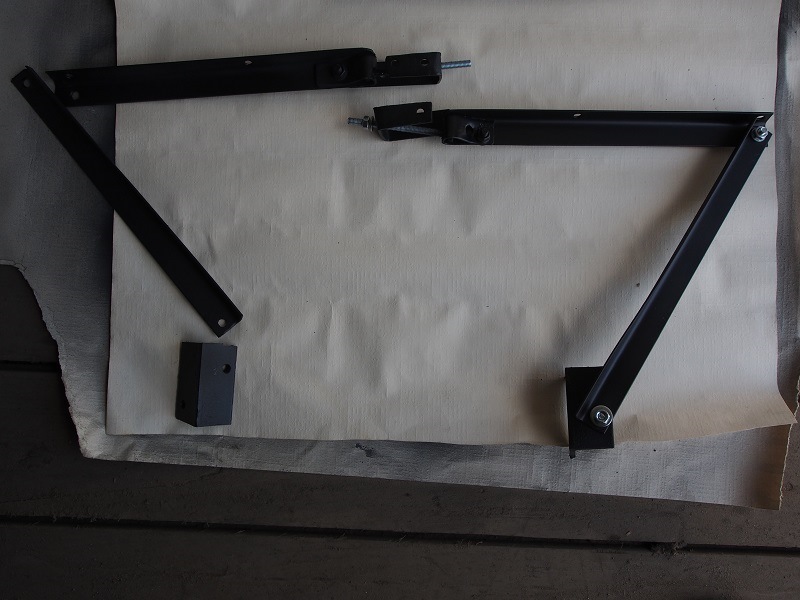

Проблема в отвисании бампера на седьмом Аккорде давно известна, т.к. крепится он скажем так — слабовато. В общем почитав все темы по подтяжке бампера, решил описать ещё одну, в этот раз это будет регулируемая подтяжка…

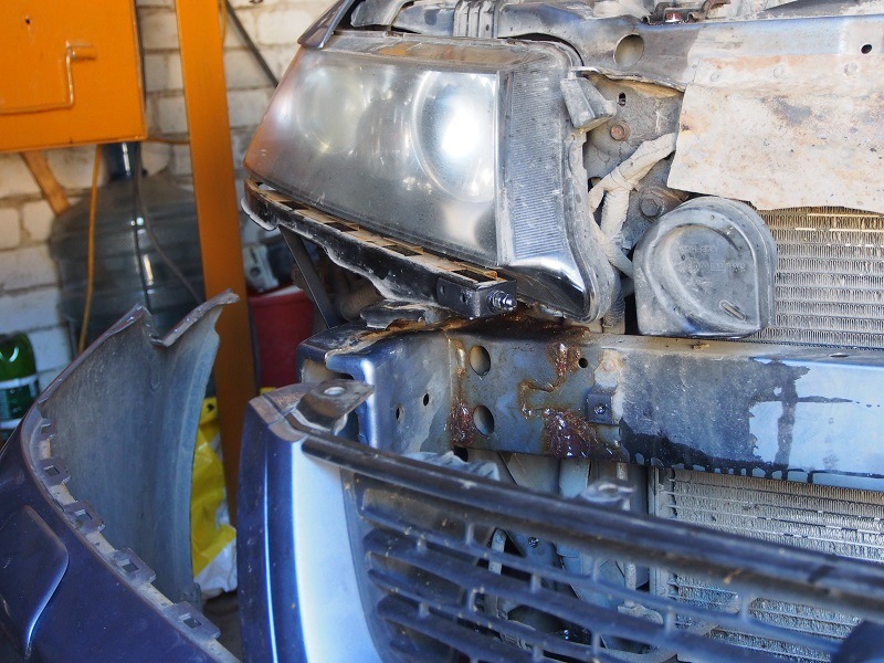

Скажу сразу, способы упомянутые на форумах ранее, мне не подошли, т.к. надо было подтянуть именно угловые части бампера. А десятошные резинки подвеса глушака (в качестве аммортизатора) не дали эффекта ни по отдельности, ни совместно с моим подвесом. А выяснилось это после того, как я обнаружил, что левое крепление бампера у меня вообще ничем не прикручено (дилерское обслуживание ага).
Ну собственно начну:
Это сам механизьм, который и будет вживлён без особых доделок по кузову. Все использованные отверстия уже имеются на машине, так что портить ничего не придётся. Состав механизьма — уголок нержавьё, болтики/винтики М6 разнодлинные, 2 уголка бытовых оцинкованных 75х75х20х2 (для скоб).
Вешаю железячный уголок, откопанный в гараже.
Далее вставляем механизьму и смотрим как работает…
С другой стороны.
Мне всё-таки пришлось отрезать край крепежа, чтобы сравнять углы, болтик коротковат был.
Ну и ставим упорную скобу, с помощью которой и будем регулировать подтяжку.

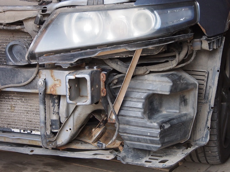

Результат адын.
Результат два.
Ну и вот окончательный вид.
А самое главное, на будущее, регулировать прижим бампера теперь можно не снимая его с машины, просто просунув руку с головкой на М10.
