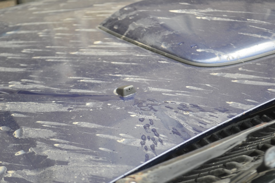

Запчасти на фото: 30655605
Нет, не синие… :) давно хотел, ещё на Mazdy, поставить веерные форсунки омывателя лобового стекла, идея реализовалась на спортяге…
форсунки VOLVO — 30655605
клапан чтоб водичка в бачёк не сливалась и сразу после нажатия на рычаг брызгала на стекло и дворники по сухому не ездили Opel — 14 50 650
на фото эффект не очень заметен — в реале форсунки равномерно орошают стекло в отличии от прежних писающих двумя дохлыми струйками каждая…
отверстия в капоте пришлось немного доработать, расширив на милиметр и придав им некоторую овальность…
