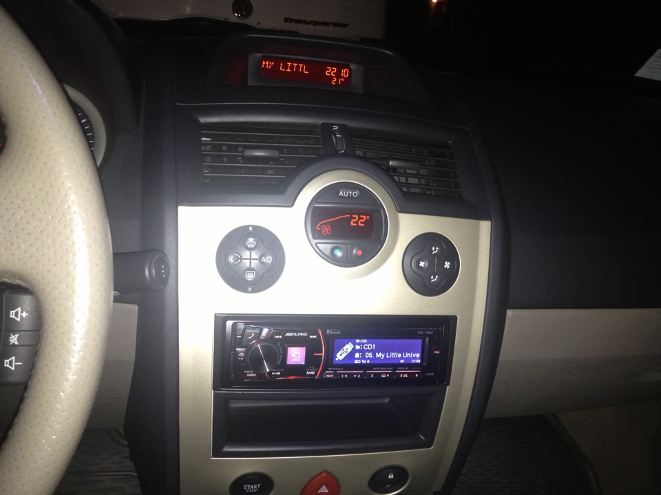

Все прошло довольно успешно, динамики пока разминаются, но от штатной музыки уже лишь мрачные воспоминания.Работает подрулевое и дисплей (фото позже)
Итак, что было сделано:
Головное устройство => Alpine CDE-178 BT.
Фронт => MB QUART RUA 213 (2-х компонентная).
Тыл => Polk Audio DB 521 (коаксиальная).
Усилитель => Alpine KTP-445A.
1. ШВИ передних дверей. (вибропласт SGM + сплен + аналог бомба внутрь).
2. Установка фронтальной акустики
(мидбассы, твиттера в штатные места, лужение всех клемм и контактовкроссоверы закреплены).
3. Установка блока управление рулем и микрофона на стойку.
4. Замена магнитолы с переходной рамкой и подключение внешнего усилителя.
5. Заземление магнитолы, и входа-выхода питания усилителя на кузов в трех разных местах.
6. USB-выход, подсветка в бардачок а также замена пластиковых креплений на металлические.
7. Установка акустики в тыл, воротнички на обод акустики, подгонка панелей, сплен, пайка фишек подключения.
Ну и демонтаж всего старого: громкая связь, карлинк, штатной магнитолы и динамиков.
КЛИКАЙТЕ на подробный ФОТООТЧЕТ

А как ты сделал чтобы на дисплее отоброжалось?
нужен специальный интерфейс-переходник
а рамку переходную где брал, мож номер подскажешь?
рамка самая простая- брал на авторынке под megen2- номера нет, она гораздо солиднее штатной, которую заказывал через exist. Штатная даже полностью щель не закрывает- выброшенные деньги

привет! А где ты адаптор брал? не могу понять, есть ли он вообще в продаже
привет! Наверное повезло, купил на ebay немного б/у в два раза дешевле от обычной цены. Видел их также на некоторых сайтах, которые занимаются автоаккустикой, но там дороже- около 100 евро с пересылкой
да вот что то не вижу ни у кого в продаже.
могу посоветовать переодически просматривать ebay- вот за 10 Евро ушел на мою фазу! (www.ebay.co.uk/itm/Interf…-APF-D101RE-/230647232797).
похоже так и придется делать

Подскажи пожалуиста, у меня Алпаин CDE-9881, знаю, чтос экраном не совместим, но может какой-то выход есть?
на серии CDE работать будет только подрулевой.

Слушай, так динамики в картах встали нормально? я так понимаю чуток чтото подрезал и встали на штатные места? ты дренажи (отводы) воды не делал?
спасибо-действительно кайфова :) стали нормально, они с особой конструкцией магнита, чуток подрезаны+ проставки чтобы в пластиковую задвижку не били на громкости, дренажи не понадобились, но если ставить дины большей глубины можно сделать козырьки типа штатных- нагреть феном, отогнуть и (или) стеклопластик

зависит от машины- вот посмотри я раньше писал www.drive2.ru/cars/renaul…i/lotosb/journal/1694489/
у меня 1-я фаза, соответственно APF-D101RE
можно найти таки адаптеры и на ebay, я как раз там и брал
спс.
смотря какая штатная магнитола.У меня первая фаза, update list, переходник — APF-D102RE
