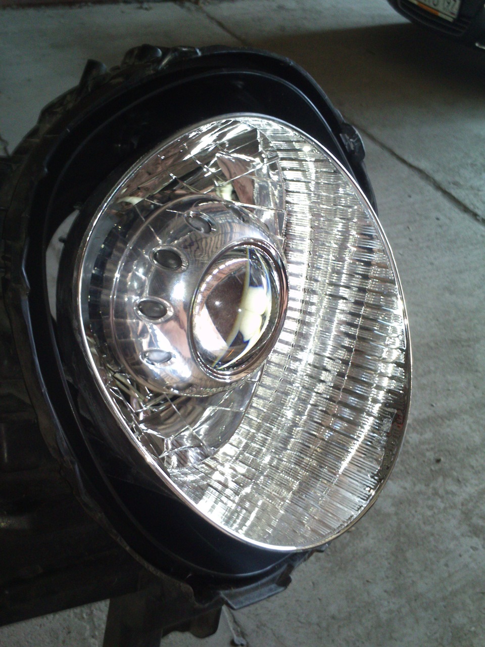

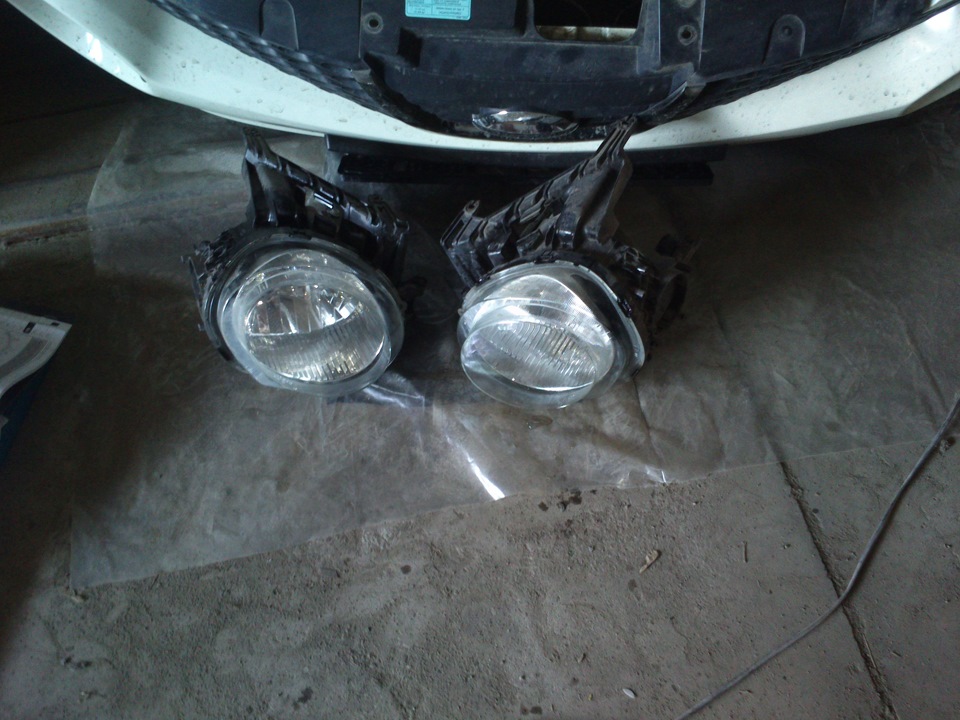

Вот наконец-то установил линзы. Правда ходовые огни оказались менее яркими чем я ожидал. Но я всем доволен, ибо ксеноновые линзы светят на много лучьше штатного света. Ходовые подключал к прикуривателю чтобы работали при включенном зажигании. Самое сложное помоему найти место и протянуть провод в салон.
Комментарии 11
Джук из моей практики пока самое легкое авто по части протягивания проводов в салон: в районе педального узла обалденный резиновый уплотнитель под существующий жгут. Колем рядом отверстие и тянем что угодно.
линза 2.5 или 2.8?
2,5
Фото в стену?
фото в стену забыл сделать, но все как на картинке.
на последнем фото, такое ощущение, что "бьет" встречку.
Просто фото на телефон ночью. Поэтому и ощущение. А так все четко светит. Четкие границы пучка. Потом фото сделаю как светит на стену.
А где ходовые огни?!
ходовые это те которые ангельские)
Какова цена вопроса и нужно ли расклеивать фару?
заказал за 5000 примерно. Фары расклеивать надо. Но мне показалось расклеить самое простое по сравнению с тем что их надо снять, поставить и протянуть провода
