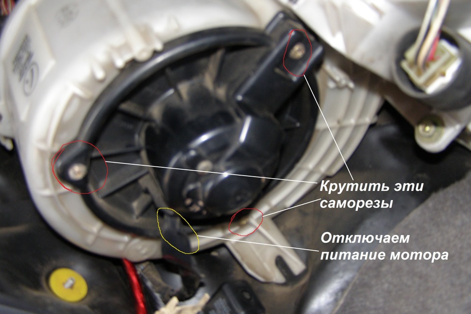

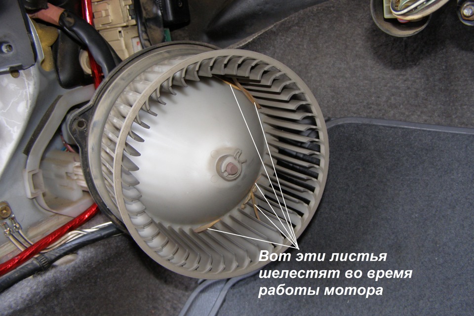

Дошли руки и до этого дела, и наверное не скоро бы дошли, если бы не очередная поездка со скрипом и шелестом не понять по какой причине, во время работы климата.
А дело было так, решил заменить разветвитель прикуривателя (пост тут), да и думаю надо все же пока я тут — под бардачком, залезть и туда, ну и полез…
Оказалось все банально просто — откручиваем 3шт. самореза, отключаем провод питания и видим следующие

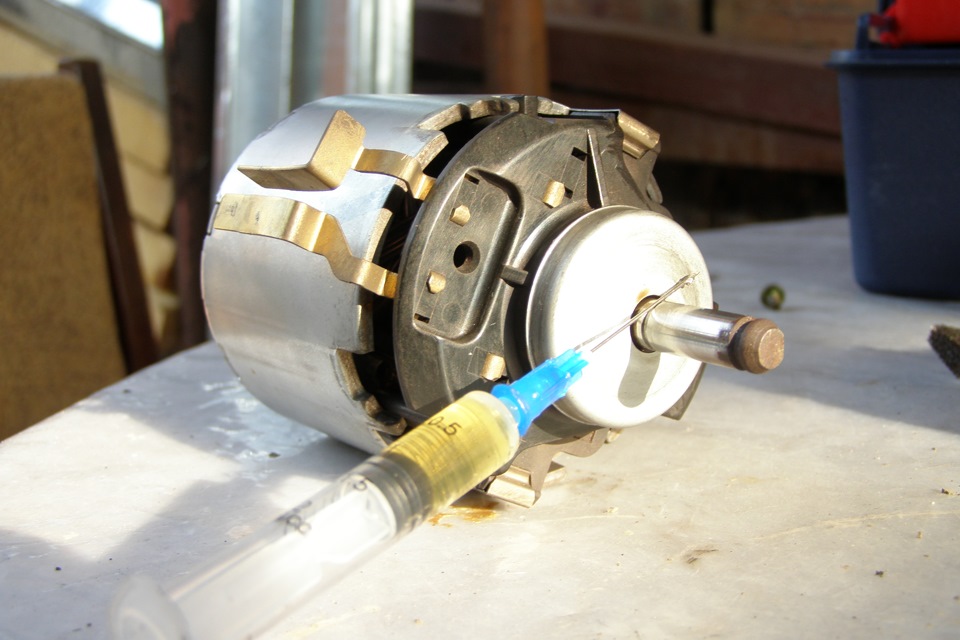

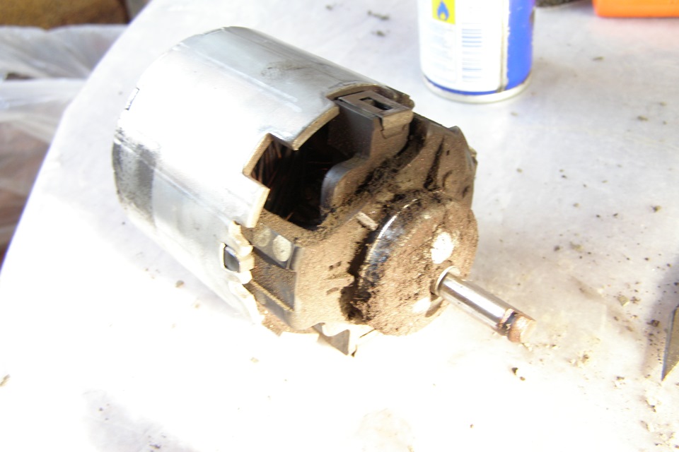

Далее процесс чистки и мытья, расписывать не буду, в краце — мыл все пластмасски в растворе с Ферри (не реклама), мотор очищал испорченной зубной щеткой и смазал трансформаторным маслом.

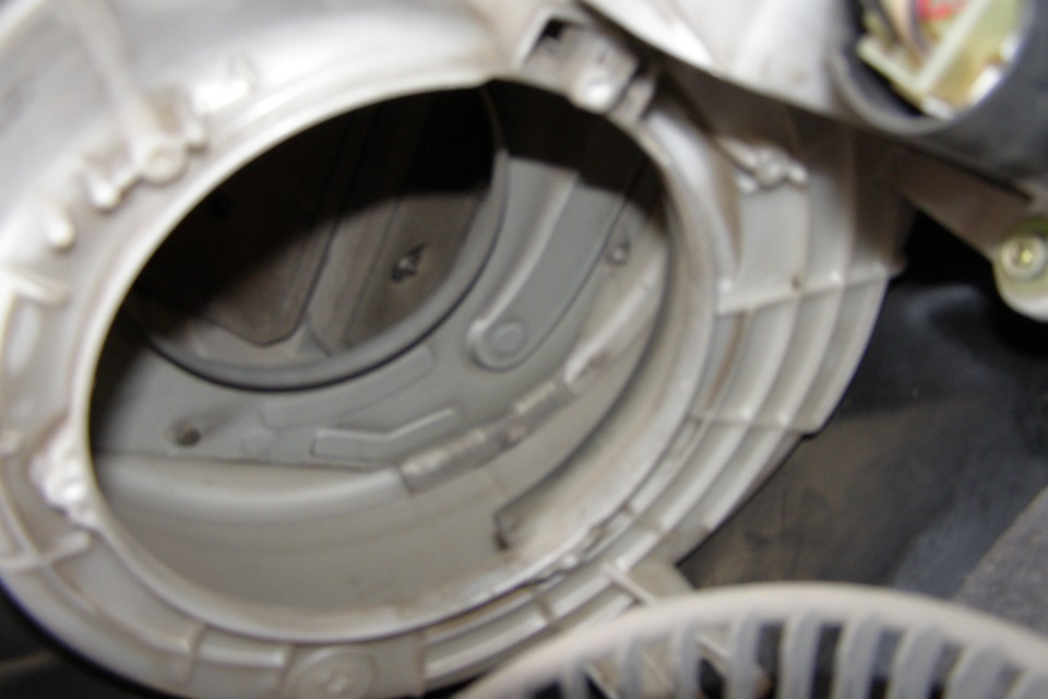

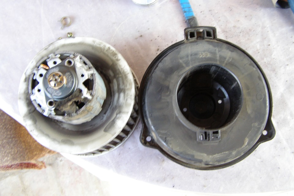

Сам мотор снимается (отделяется) от черной пластмассовой пластины, путем откручивания двух болтов на тыльной стороне и извлечение из посадочного места. Должно получиться примерно так.

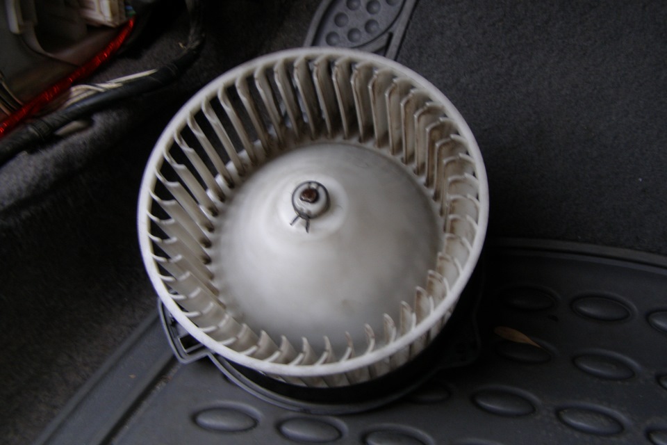

Далее отсоединяем сами лопасти, которые снимались у меня достаточно тяжело. Отделив мотор от пластмассовых деталей, оставляем его на операционном столе, а пластмассы на мойку. Почему сначала их, потому что после чистки, и мытья, они должны высохнуть, а пока они это будут делать, займемся мотором. Все так и было.
Далее сборка и установка в обратном порядке. Все просто, выложу лишь фото вентилятора на момент установки обратно.

А куда маслом капать? а то мой шелестит задолбал уже))
капать маслом с двух сторон, с первой стороне, видно на предпоследнем фото, там где игла шприца лежит, капаешь на вал и крутишь его, масло уходит в подшипник, так же и с другой стороны, чуть отягиваешь вал на себя, и капаешь масло, вращаешь, слушаешь как крутится, если мягко и без шелеста. то достаточно, ибо много масло может попасть на катушку и мотор станет

ну вот, я же говорил, что там ничего сложного)))) а ты фреон выпускать))))) у меня тоже самое сложное было — крыльчатку с вала скинуть))))
WD мне помогла очень, когда снял зажим крыльчатки, за то потом вошла как надо :)
Да я ж думал там через мотор идет трубка с фреоном, куча всяких блоков… а там проще чем напольный вентилятор разобрать :)
я зажим снял нормально, а вот с вала крыльчатку пришлось сбивать)))
мне вторые руки помогли :)
они держали мотор с корпусом, а я стягивал крыльчатку
да, две пары рук — сила! всегда пары не хватает)))
