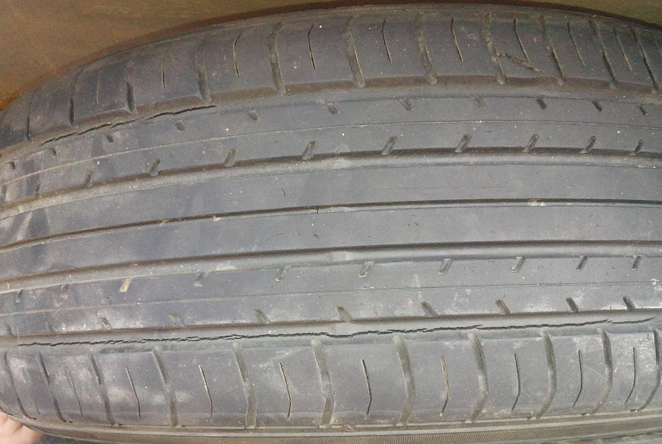

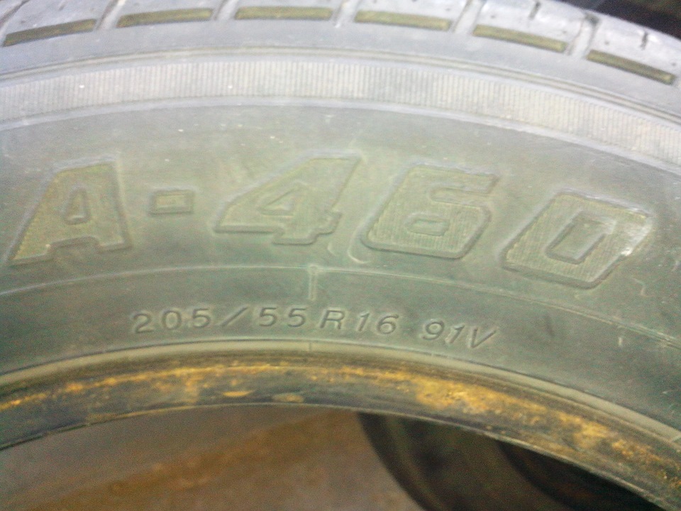

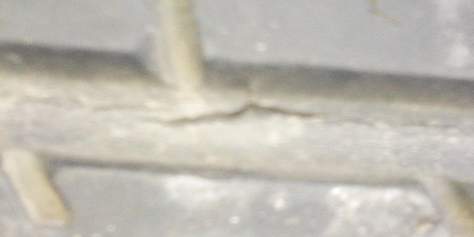

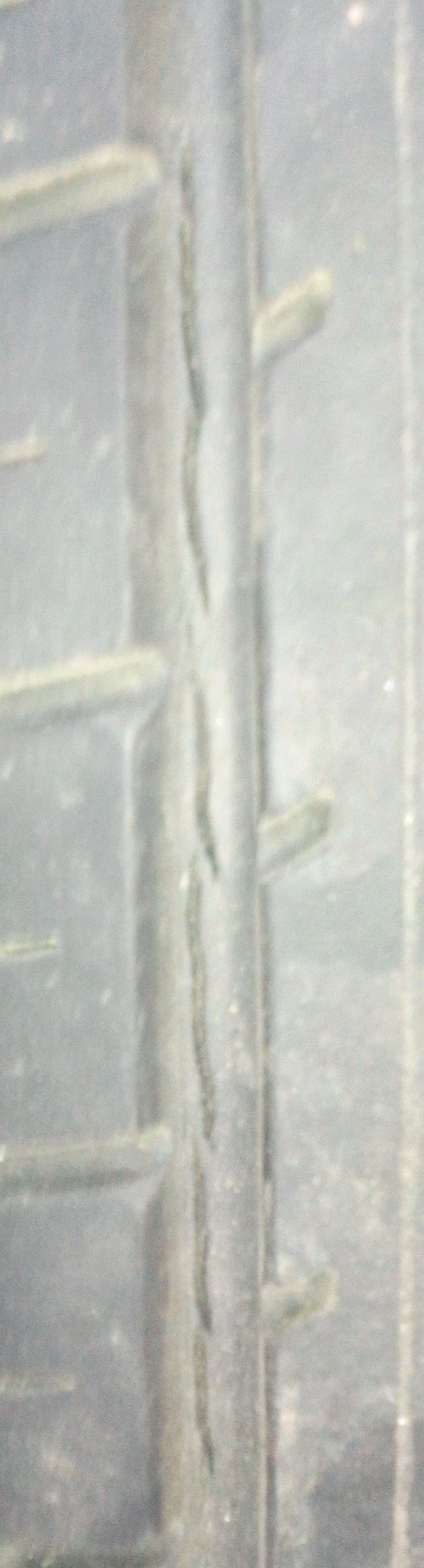

А что с ними может быть то? Храню лёжа с дисками, но думал заморочиться на стелаж в гараже чтоб стоя стояли. Резины просто в гараже на 4 машины и когда переобуваешься и твоя нижняя это просто ж…

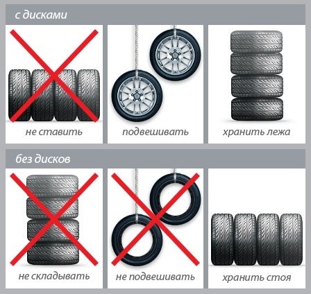

А вот этот вариант я и хочу, чтоб стоя в несколько ярусов. Удобно и места мало будут занимать. Вот только на вашем рисунке сказано что нельзя на дисках стоя хранить, вот я и не пойму почему. Которая резина у вас на фото скорее всего лежала без дисков? тоже такая история была.
В принципе допустимо, но если давление в них будет нормальное и проворачивать колесо изредка… ИМХО

правильный рисунок-всегда так храню.

Ну вообщем специально для вас дополнил пост =)
Вот и я думаю что ничего с ними не будет. Давление нормально держат, после прошлой зимы даже ни качал.
блин…а я стоя храню.
