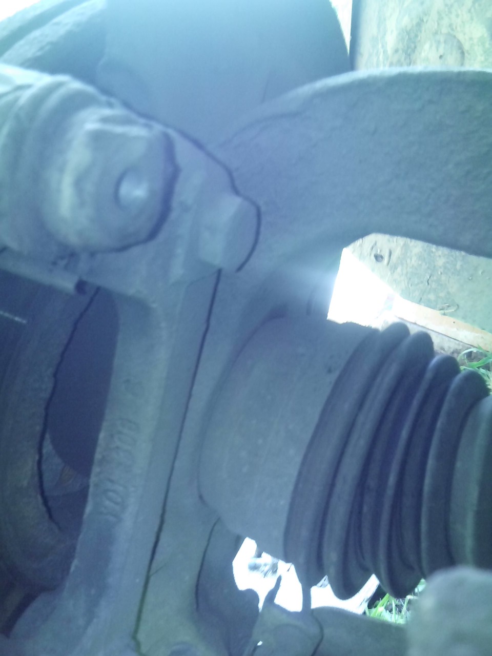

Еще в начале лета заметил что тормозные диски изношены — есть ощутимая бороздка, примерно 1мм. В руководстве написано ширина нового диска 24мм, допустимый предел до 21.8, тоесть как раз по 1мм с каждой стороны. Ну думаю дело не срочное, в руль при торможении не бьет, лишних звуков от тормозной системы тоже нет, так что подождет.
И вот время настало, были приобретены торм. диски Mintex MDC1083 и колодки Mintex MDB2327. Судя по отзывам качество продукции не плохое, впрочем время покажет. Общая стоимость колодки + диски = 3430р
Небольшой фотоотчет:
Естественно не обошлось без казусов. Первой неприятностью стал болт крепления скобы, он на 18! Пришлось собирать все обратно и ехать в магазин за головкой.
Второй момент — новые болты крепления торм. диска не подошли, выше фото.
В остальном же все обошлось, диски снялись просто от руки, даже не прикипели!
Так же заменил смазку направляющих суппорта. Верхний палец двигается очень легко, а вот нижний ходит довольно туго — видимо так и должно быть. Болты крепления скобы и направляющих суппорта посадил на фиксатор резьбы для пущей надежности.
