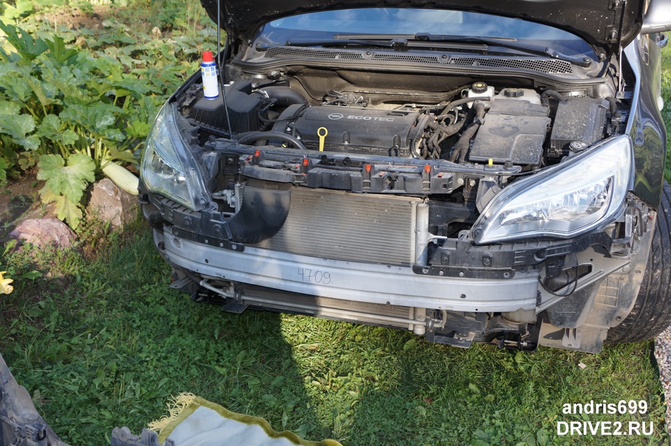

Вот наконец то решился снять бампер и починить решетку радиатора, после того как попал камень в нее, писал об этом в предыдущих постах (можно посмотреть ТУТ). Все ни как не решался, а на деле оказалось все просто и легко.
И заодно подумал выложить подробный отчет, как снимается бампер. Кому то обязательно пригодится.

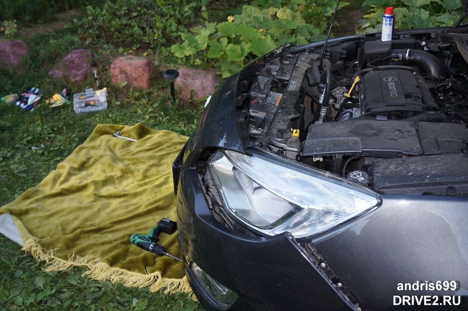

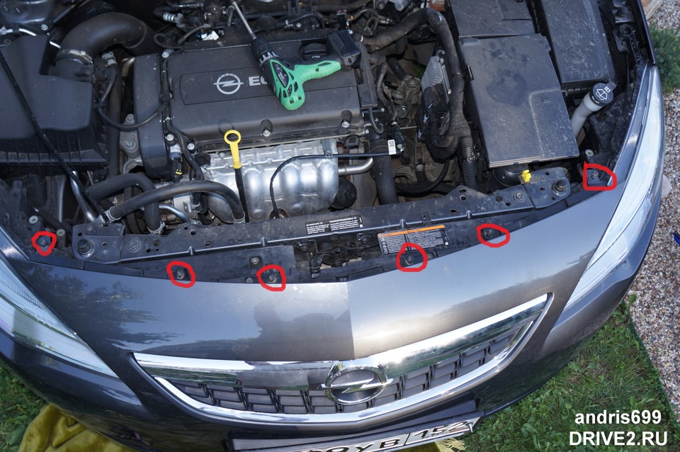

Для начала открываем капот, и откручиваем 6 саморезов отверткой TORX (звездочкой)

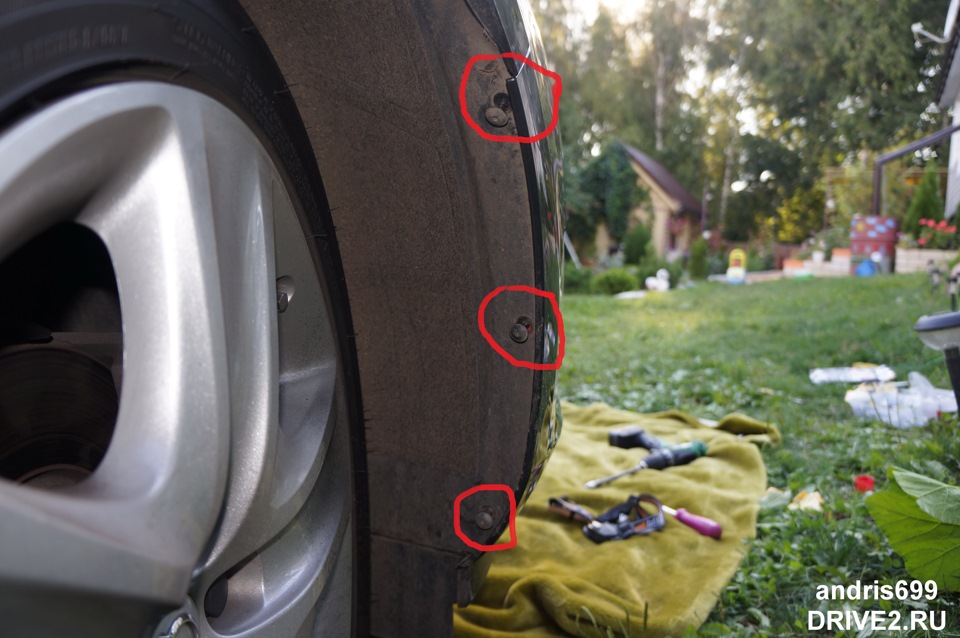

Потом, со стороны передней арки откручиваем с каждой стороны по 3 самореза тоже TORX отверткой.

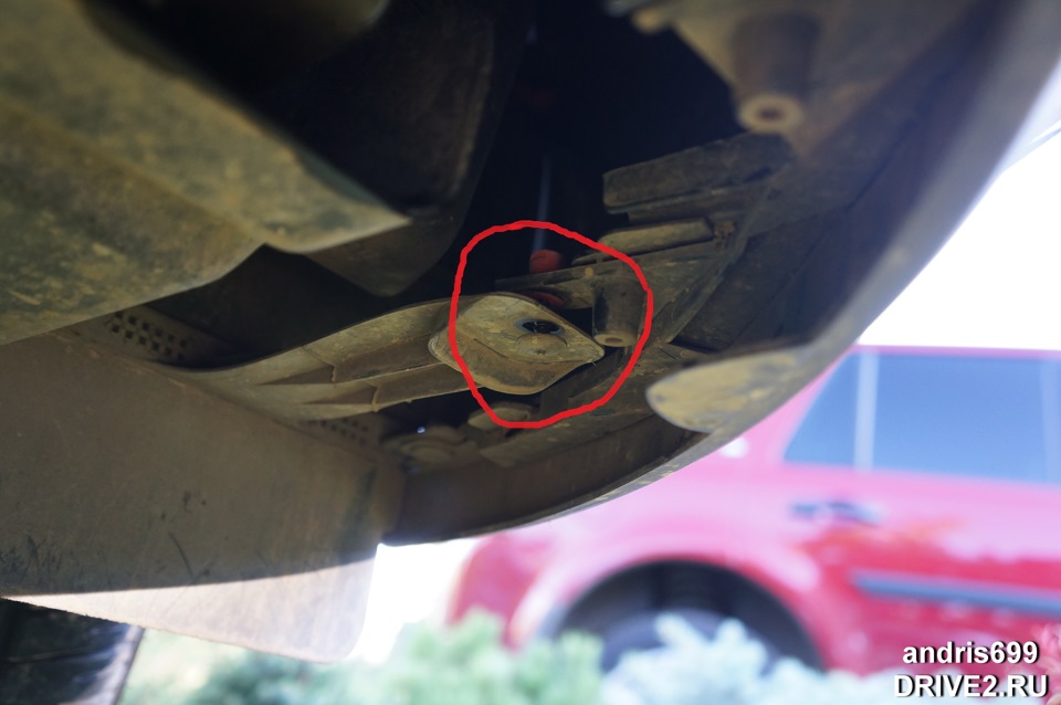

Около арки с нижней стороны, открутить по одному саморезу с каждой стороны (TORX)

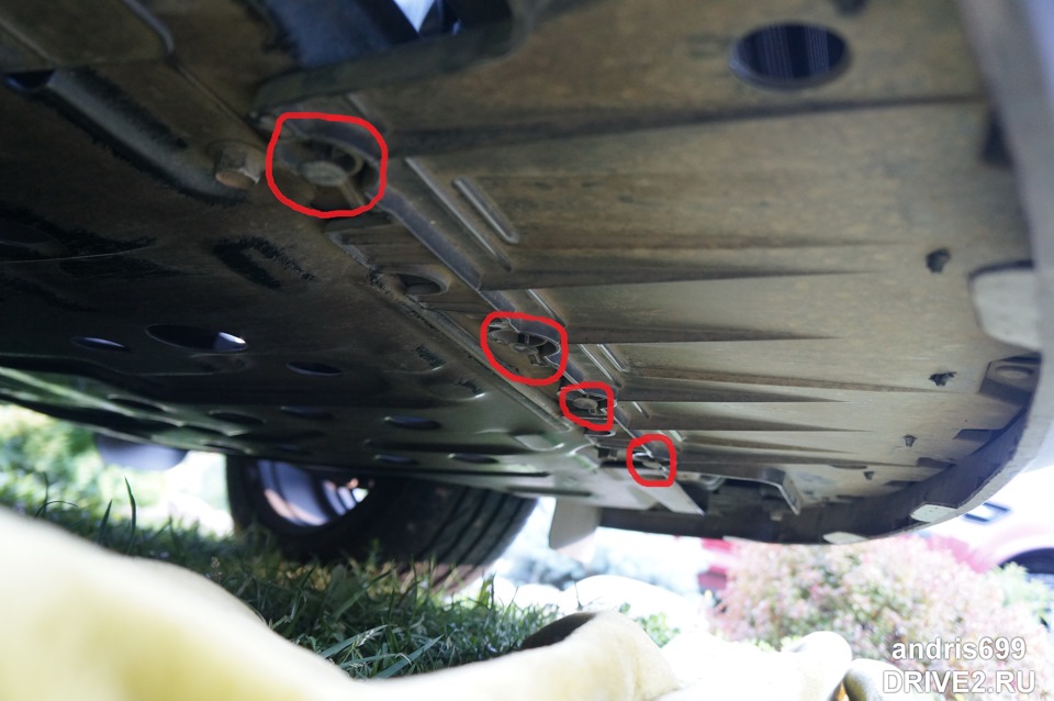

Под машиной, выдернуть 4 пистона.

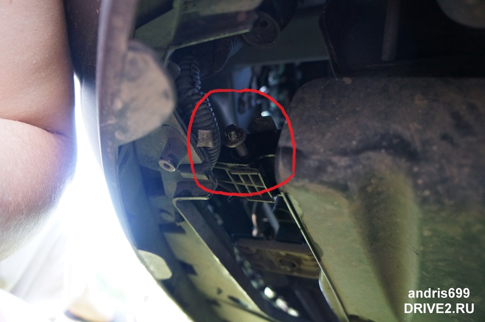

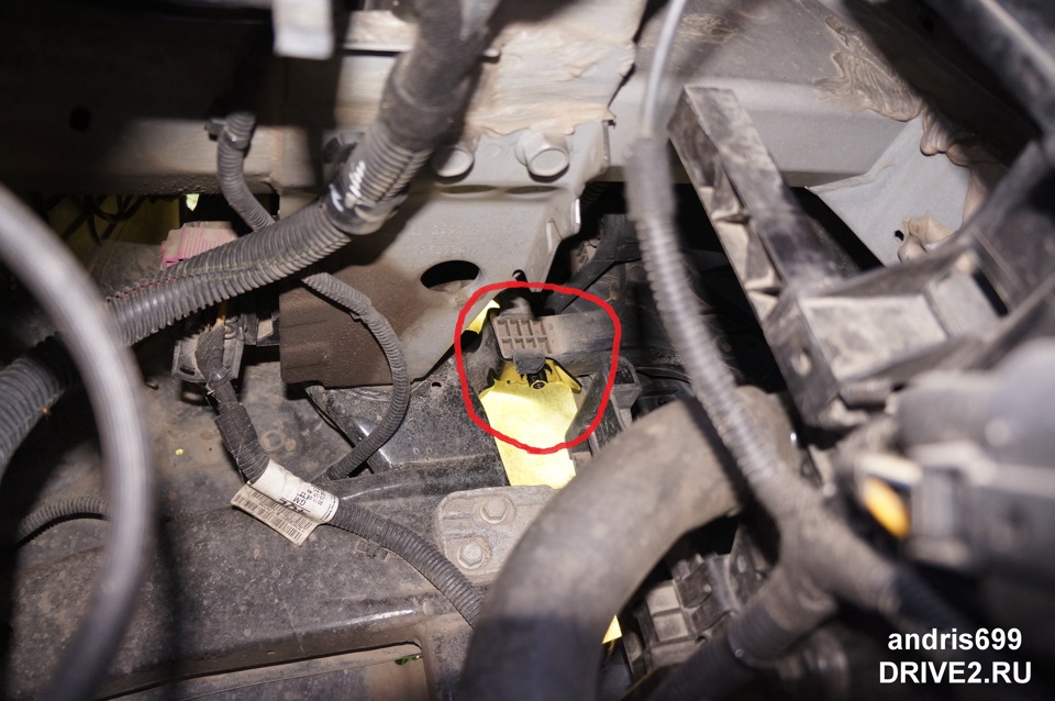

Затем с каждой стороны от подрамника идут по одному кронштейну с каждой стороны. (Вид с верху).
Их нужно открутить из под машины или просто ослабить (этого будет достаточно). Нужно крутить не гайку, а головку TORX, но так как у меня такой не оказалось, я использовал обычную головку на 10мм.

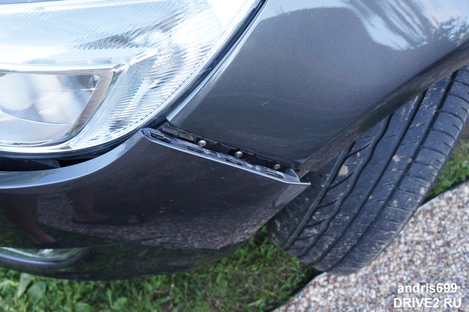

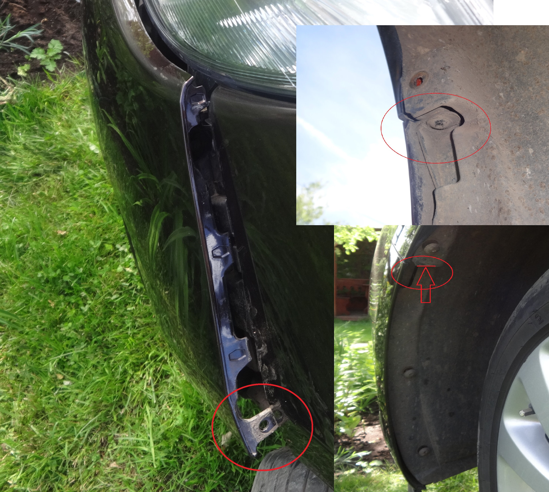

Ну и самое ответственное, это отщелкнуть бампер в месте соприкосновения с крылом. Можно от края арки тянуть на ружу. ПРИ СБОРКЕ, ЭТО МЕСТО МОЖЕТ ПЛОХО ЗАЩЕЛКИВАТЬСЯ, Я ПОБРЫЗГАЛ ЭТО МЕСТО WD-40 И ЗАЩЕЛКНУЛОСЬ КАК ПО МАСЛУ.

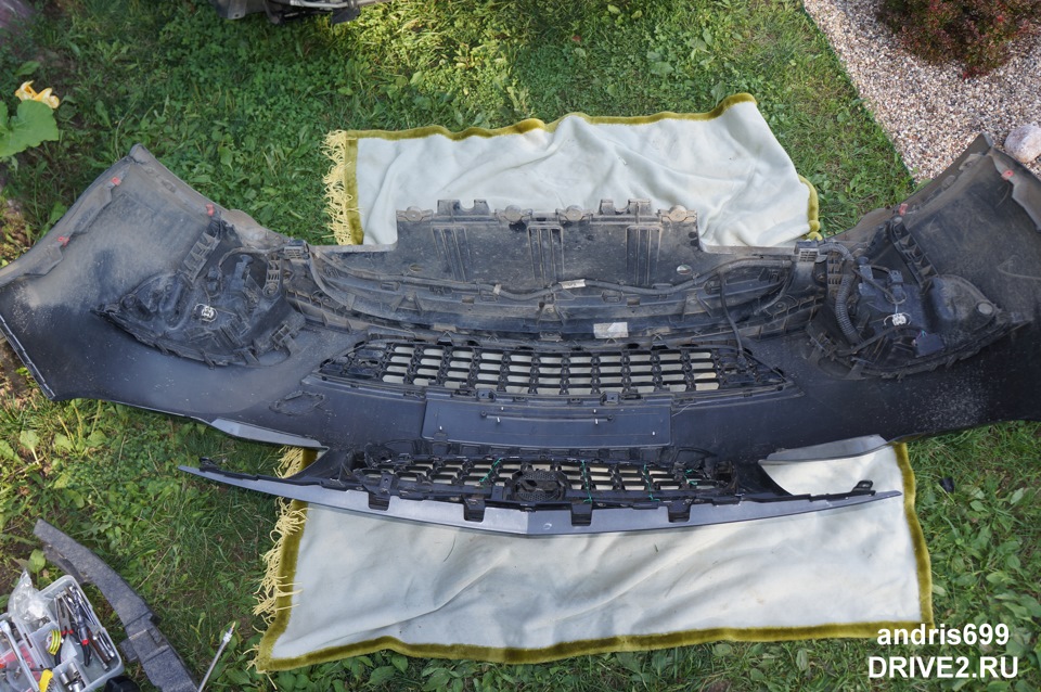

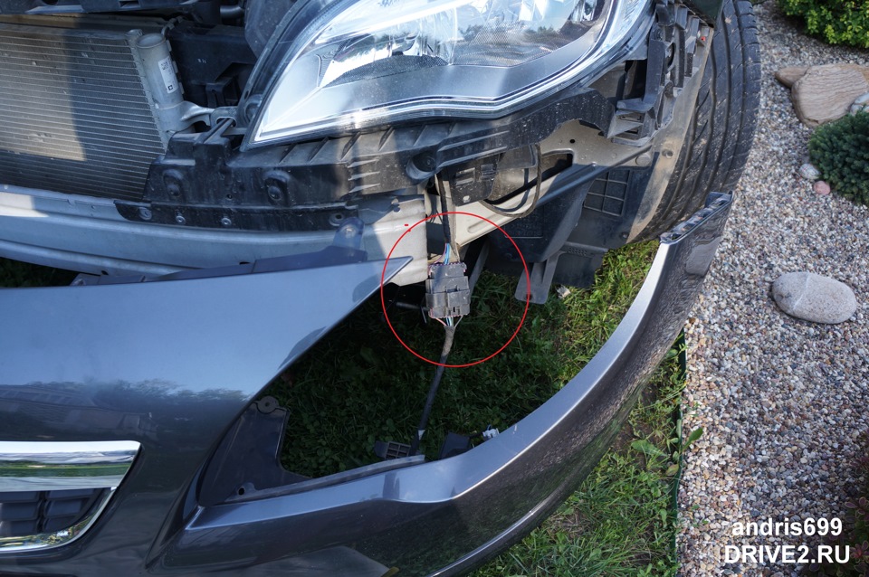

Все бампер можно снимать, но предварительно отсоединить фишку.
спасибо за информацию! сегодня снимали другу, всё четко))) единственное, что у нас было ещё, со стороны подкрылок было ещё одно крепление к крылу с каждой стороны соответственно)))
А я не додумался побрызгать wd-40, насухую снимал и ставил обратно.Так вот еле снял, а потом когда ставил так походу 2 пластмассовые защелки на бампере или сломал или согнул=((

на корсе снимается аналогично. Чтобы снять бампер с защелок под крылом — надо чуть ниже, (см 15-20) надавить ладонью. Тогда бампер как бы изгибаясь выйдет из защелок. А если просто тянуть в наглую — сломать оч легко
Не у меня все прошло гладко и без проблем, единственно что меня притормозило, я не сразу понял, что нужно откручивать от подрамного кронштейна, когда изучал инфу про снятие бампера нигде об этом не было написано.
если установлен омыватель фар, то при отсоединении его от бампера из бачка начнет всё вытекать, надо или сливать всё или залепить дырку чем нить. Мы шумоизоляцией залепляли :)

Фишка бампера находится под ЛЕВОЙ фарой, судя по фото. Расположение читается относительно направления движения автомобиля.

а как выдернуть пистоны? просто вниз потянуть?)
Нужно шлицевой отверткой выдернуть серединку у пистона, а затем вытащить полностью.

спасибо за инфу, Но снять 4 пистона на днище не могу, как их снимать?

Подскажите размер Torx отвертки для снятия со стороны передней арки
Размер не помню, но такой же что и сверху!
Ммм осталось выяснить, какой сверху )
Мне не сложно, завтра утром скажу.
Carman36
TORX T20

у меня защелки бампера были так зажаты между крылом и пластиковой черной наклепкой что разломались все нахрен(
У меня с одной стороны тоже немного треснула черная наклепка, потому я и написал, что лучше при сборке это место смазать WD-40, с другой стороны так и сделал, и встала хорошо.
