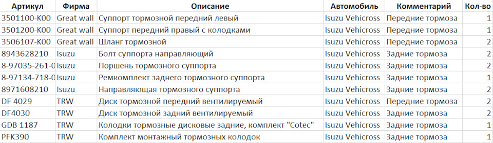

Ну, что бы мне не говорили, а все же тормоза у вехи ужасные.
Малоэффективные, а если еще установлены большие колеса, — вообще никакие(
Да, и машина уже пожилая, надо как минимум полностью их реставрировать.
Какие варианты?
1 — Есть вариант установки тюненых 4х поршневых на перед и на зад… но это никак не получается меньше 120 т.р. Дороговато нафиг! И будь это JBT, или Brembo, ценник примерно одинаковый…
2 — Еще можно поставить передние суппорта от аксиома. Говорят они подходят один в один. Сначала думал, что это мой вариант, но как-то не нашел приемлемых суппортов для себя.
3 — Мой вариант. Оказывается, наши передние суппорта полностью идентичны двухпоршневым от Ховера (не смейтесь)). Эффективность торможения в два раза лучше.
Кроме этого, полностью отреставрирую задние — с заменой поршней, направляющих, дисков, колодок, резинок и т.д.
Помимо тормозной системы, решил перейти на Мотюль.
В общем, сегодня разместил заказ:
Артикул Фирма Описание Кол-во
3501100-K00 Great wall Суппорт тормозной передний левый 1
3501200-K00 Great wall Суппорт передний правый с колодками 1
3506107-K00 Great wall Шланг тормозной 2
8943628210 Isuzu Болт суппорта направляющий 4
8-97035-261-0 Isuzu Поршень тормозного суппорта 2
8-97134-718-0 Isuzu Ремкомплект заднего тормозного суппорта 1
8971608210 Isuzu Направляющая тормозного суппорта 2
DF 4029 TRW Диск тормозной передний вентилируемый 2
DF4030 TRW Диск тормозной задний вентилируемый 2
GDB 1187 TRW Колодки тормозные дисковые задние, комплект "Cotec" 1
PFK390 TRW Комплект монтажный тормозных колодок 1
8944567412 Isuzu Фильтр масляный 1
Motul Тормозная жидкость DOT4 1
Motul Масло моторное Motul Better 4000 Motion 10W-30 5
Ждемс прихода железяк, и на установку:)

Хай, скажи, с заменой тормозов проблем не было? Все подошло и работает нормально? Стоковые тормоза ужасные )))
никаких проблем) только защиту торм диска пришлось немного подрезать
Ок. Спасибо за инфу. Буду пробовать )))
а ховеровские суппорта на штатный диск встают?
На тормозной или колесный?
Тормозной точно такой же. А колесный у меня 18"
Но и на 16"
Должно встать, т.к. У ховера есть комплектации с 16" колесами

Надо только не забыть новые тормозные шланги к ним. Они чуть длинее.
Да, супорта))) Так шланги от ховера, что ты заказал не подходят?
Подходят. Я имел ввиду, чтоб ты про них не забыл)
А лучше подожди пока я поставлю. Расскажу если какие-то сложности будут.

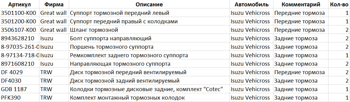

Ок), а что за фотка в посте?
картинка для привлечения внимания) но это такие же суппорта

Привет! да фик знает. Похоже и от Н3 и от Н5 —
3501100-K00 — Скоба передняя (левая) (СУППОРТ) (ORIGINAL) Great Wall Hover, Hover H3, Hover H5, Safe, Sailor, Wingle
