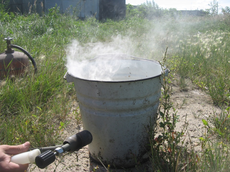

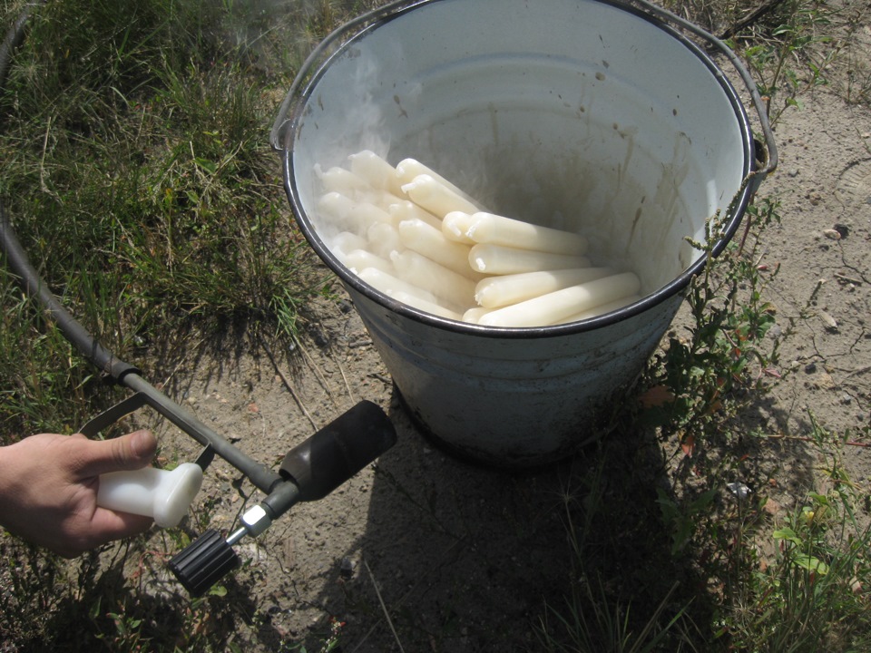

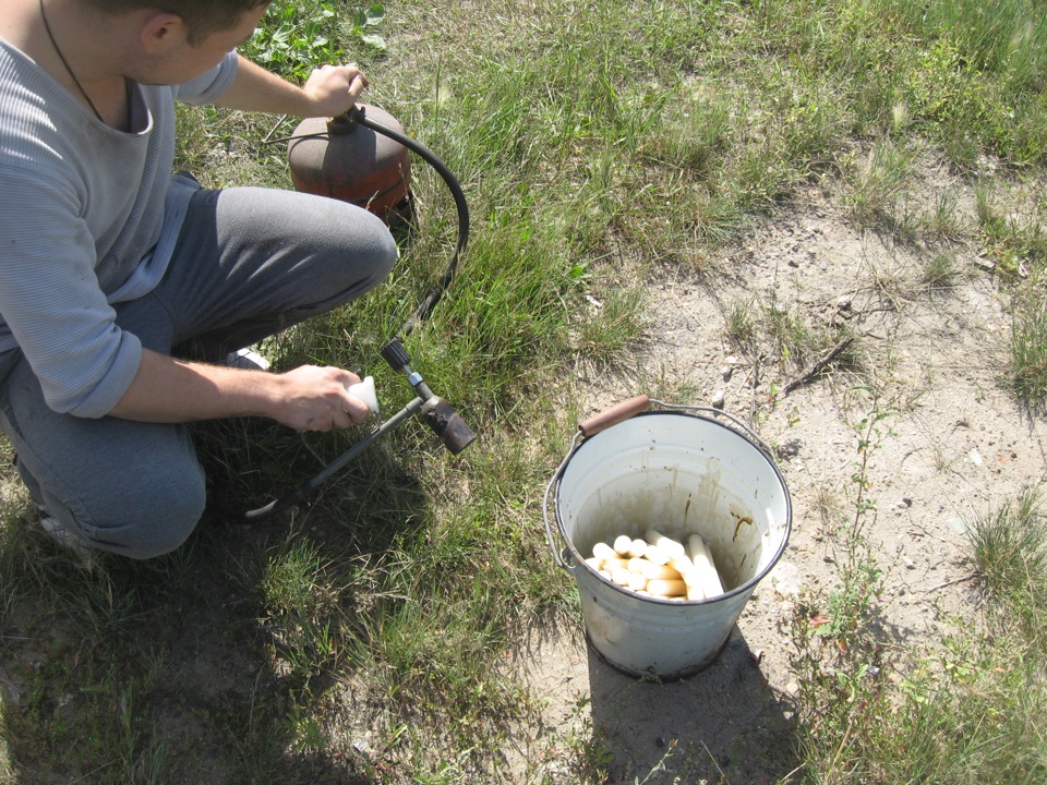

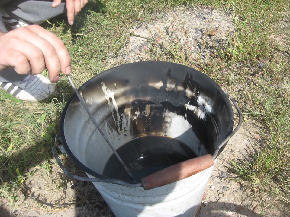

Ну вот пожалуй это последняя процедура по обработке новых порогов…Накупаем как можно больше свечек… много очень много))) чем больше тем лучше))… кладем это в нашу кастрюлю… Я купил Омские свечки)))
Дальше берем паяльную лампу или газовый балон… и начинаем греть все это дело… греем до жидкого состояния…
Пошла Жара…
почти готово наше зелье…
ну вот как бы и готово…то что нам надо… не забываем немножко для вкуса. добавить солярочки…

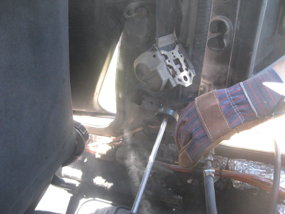

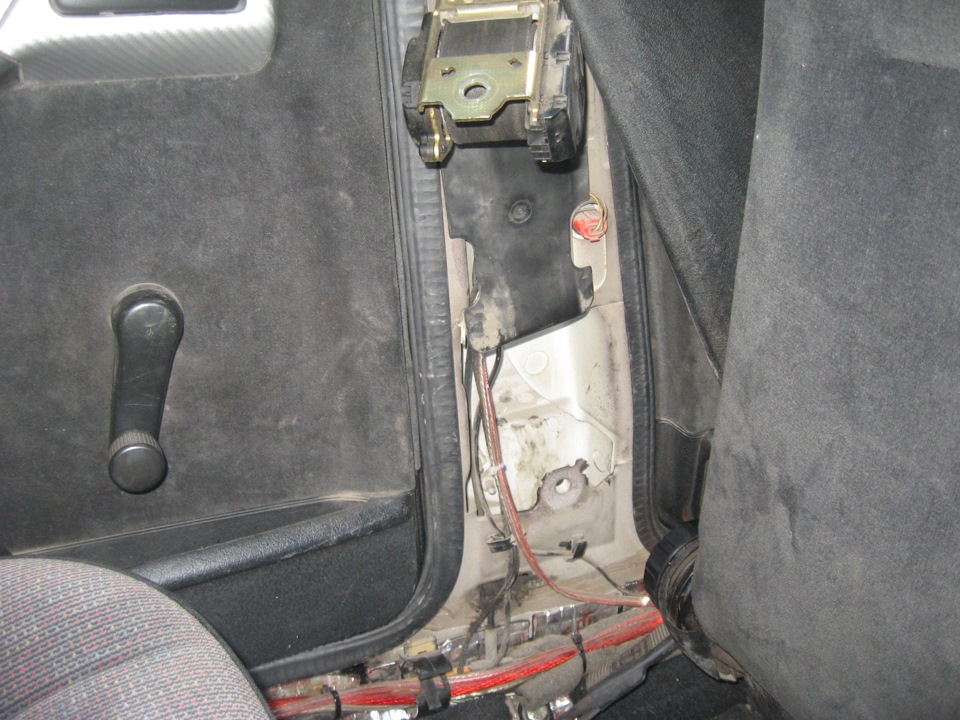

Далее разбираем область в районе ремня безопасности… снимаем механих ремня… и вставляем пистолет в отверстие… и жмем курок))) Давление такое, что порог пробивает от начала до конца…
Теперь по крайней мере можно немного забыть про пороги… также эту процедуру можно проделывать во все внутреннии отверстия автомобиля… хуже уж точно не будет…

А можно не заморачиваться и купить. Body автомобильный воск . На всех машинах сразу заливал в пороги (если порог ремонтировался и проблем больше не было) . Мовиль вообще не признаю как эфективное средство ( так как в отличии от воска высыхает ) У меня Caddy 2009года был с деланными порогами 2011году . Все успешно залито было (и год назад я смотрел воск не высох абсалютно в живом состоянии только не липнит к рукам уже)
Друг, читал- читал эти дебаты и решил напрямую спросить. подскажи пж на ушко: работает метод или не очень. не трескается ли действительно парафин?Какая то насадка спец нужна для компрессора?
Приветствую, метод реально работает буквально на днях залазил и трогал данную смесь… все четко держится и не отваливается… главное солярочки подлить… пистолет потребуется тот, что для гравитекса…

Лично я когда был тазодрочером, замазывал дренажные отверстия тех.пластилином и заливал в пороги отработку…днище моно вымазать литолом.попробуйте смыть потом когда туда песка и пыли налипнет.дешево и раз в год полезно.
Мда, не проще было использовать полимерно-битумную мастику?! Цена по сути та же самая — www.avtoall.ru/mastika_po…1l_spreiy_eltrans-086964/… или мовиль, там хоть в составе ингибиторы коррозии есть.
Torins
Я себе обрабатывал все смесью мовиль+нигрол(повезло найти еще совецкий)+бензин(быстро испаряется, не воняет как керосин или соляра) эфект меня поразил! Нигрол лезет даже вверх по кузову, выступил сквозь микротрещены в шпаклевке на задних арках (ваз 2108) когда вытираю и трещен не видно. А пушечное сало это гемор, попробуйте после него поварить машину! И к томуже оно от старости подсыхает и трескается с трещины попадает влага и приехали…
не подсыхает, чуть маселка в него, тот же нигрол и в путь на долгие годы)
…большинству не понравилось
будни тазодрочера интересны ) почему не залить это дело например динитролом или подобной химией ?
Парафин можно было и в аптеке купить, а не плавить свечи. только вот пользы от него — 0. С таким же успехом можно монтажной пеной залить. Вместо парафина надо было топить пушсало — та еще хрень! Не теряет текучести, проникает во все щели (в хорошем смысле).
можно было вместо парафина воды залить, эффект тот же… дерзайте
парафин по своим свойствам сохнет и скажем так на жаре не тает, в отличае от пушсала которое во все щели залезет за счет жирности.
У меня все пороги, ланжероны и днище с салона, обработано именно так, пушсало с нигролом. Считаю что самая ядреная смесь для таких дел.

дренажные отверстия закупорены, в порогах будет вода, которой стекать некуда, парафин очень скоро внутри потрескается и пороги начнут гнить, когда появится первый пузырь на краске снаружи, то порог сгнил полностью.
ну не зря же пороги задувают ЖИДКИМ антикором!
отверстия дренажные все работают. не надо за них переживать… ничего не потрескается. если не разу не пробовали зачем это писать… пленка образуется знатная… как кто нибудь попробует, тогда и будете умничать
аргументированный ответ, согласен на все 100%
парафин?))) а что он даёт?
зачем заниматься изобретениями, если давно придумали различные составы для данных процедур?)) и правильно, и дурачком не будешь выглядеть в глазах многомиллионной аудитории Драйва!
да ничего он не дает… все гниет и ржавеет… не вздумайте такое делать

А что не так с отработкой? Я делаю жижу из смолы и отработки, и кипящей заливаю в пороги до верху. Потом немного вперед-назад, руками поперечно кузов раскачиваю, и сливаю. Антикор получается не застывающий, по поверхности сам расползается… Напр.2 года назад залил, каждое лето с порогов постоянно капает))
И этой-же жижей, но холодной, промазал все днище. Любые щели, стыки и т.д. оно само везде залазит и проникает… в арки изнутри проникает только так.
1.запах
2.ужасный вред для организма(сильный канцероген, просто сильнейший)очень глупо сидеть в газовой камере
3.кислотной число
4.водостойкость низковатая(образование эмульсии)
5.Нигрол и ТАД(ТАП) гораздо лучше при гораздо лучших показателях.
Проникаемость нигрола и отработки даже сравнивать нельзя
+нигрол единственная жижа которая лезет вверх
