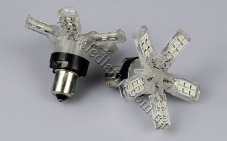

2) поворотники передние — PY21W / Цоколь BAU15s / Длина 50 мм, диаметр 22 мм / 60 SMD3528 диодов / Световой поток 300 лм (отлично смотрится "звезда")
ledlamps.com.ua предлагает 2 варианта: ledlamp.com.ua/catalog/in…ION_ID=94&ELEMENT_ID=2215 мощностью 350 лм и ledlamp.com.ua/catalog/in…ION_ID=94&ELEMENT_ID=2478 мощностью 300 лм. оба варианта ценой 179.30 грн то есть 358.60 грн за пару
