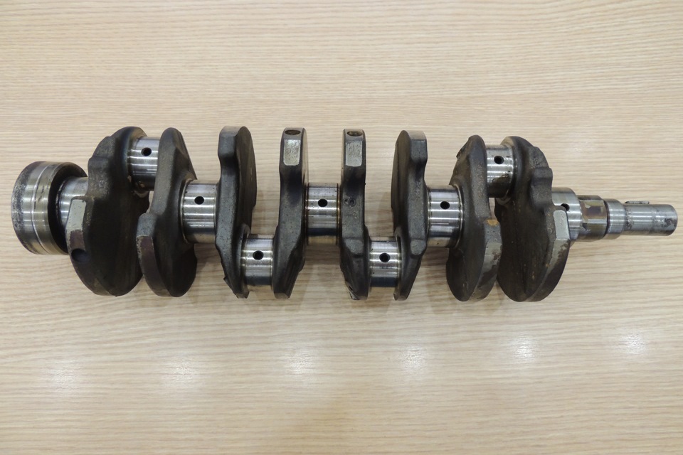

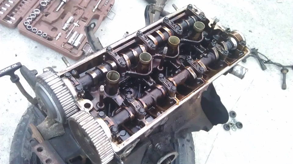

Старый мотор решил не продавать прямо вот так в сборе за дешевку, либо соберу к следующему сезону, либо по запчастям, прикупил динамометрический ключ, съемник шкивов, головку звездочку, всякой там химии, перчаток и т д…приступили
Буду добвалять фото процесса, результатов, сейчас пока все на стадии "как это отмыть", или как открутить шкив коленвала которые затянут с усилием 21 кг…
В общем разобрал весь мотор, вынул колено, сейчас повезу головку и колено на дефектовку, начну с коленвала
Далее портинг шмортинг гбц)
Разобрали полностью, звездочка и шкив снялись легко, коленвал оказался под 0,25 после того как вкладыш приказал провернуться)
Принято решение продавать коленвал, и брать в номинале, вкладыши тюненые проще купить да и номинал все равно круче
Что касается блока, свозил его, померили его пощупали, ну мол лучше точнуть по минималке, а это 0,5…заказываем ремонтные поршни и кольца для грамотной проточки блока

Нужен динамометрический ключ полюбас, и маховик прикрученный ) тада за пару минут открутить не проблема)
p.s. а гавна то под клапанной крышкой ппц, его как будто и не капиталили)
такие же мысли, ладно я лил там нормально, боюсь подумать что было до меня)
Ключ есть, только как он мне поможет) скорее труба 5 метровая )))
смотри как я делал) у меня стоял маховик, я его блокировал коренным вкладышем, в блок закручивал болт и м/у болтом и шлицами маховика вставлял вкладыш, получается ход блокировался, и откручивал шкив ключом на максимальном моменте)
Ок, да я думаю открутим, помощника найду)
