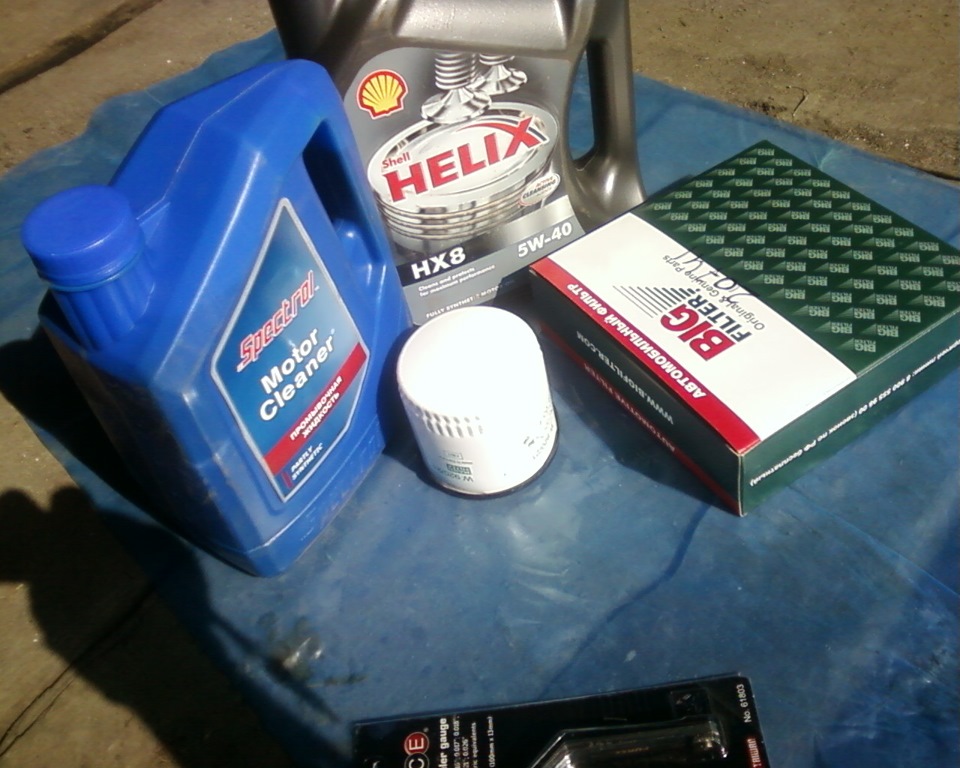

Заехал в Феникс на Химиков,
купил моторное масло, масляный и воздушный фильтры, бутылку трансмиссионного масла и литр DOT-4.
В "Вазовском" на 1й Заводской были куплены тормозные колодки на все колеса, ремкомплект полуоси, набор щупов для регулировки клапанов.

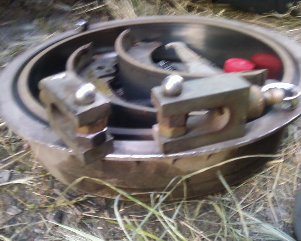

Трезво взвесив печальный опыт предыдущих попыток решили полуось выдавить.
Для этого использовали болты крепления колеса, поставив между ними и тормозным щитом сделанные из подручных средств вставки.
плоскостями поставив эти "приспособления" с двух сторон от фланца крепления полуоси с использованием баллонного ключа мы все же выдавили подшипник из чулка моста!
Надо сказать, что сальник был вполне живой, а все это безобразие возникло из-за того, что между чулком моста и торможным щитом не было поставлено тоненькое резиновое колечко, являющееся уплотнителем.
