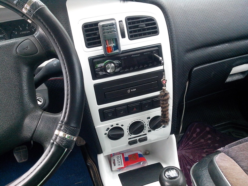

Наконец-то удалось выкроить немножко свободного времени на БЖ. Салон практически готов, вся пластмасса поставлена на место, торпеда перетянута кож.замом. Осталось только дверные карманы перетянуть, но это чуть позжее.
Рассказывать в принципе нечего, всё видно на фото, работа не сложная, но муторная ))

А чем вы делали салон?
Кож.зам перфорированный. Еще не весь салон, а только торпеда. остальное всё просто краской.

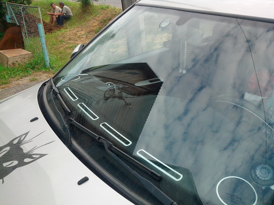

Воздуховоды сверху торпеды в лобовом не отражаются?
=) Отражаются )) Просто я в водительских очках езжу, так что мне не видно этих бликов )))

Прикольно, у меня такая идейка в голове тож сидит, пока в средствах ограничен немного. Ток с перфорацией нехочу. Как думаешь, пыль сильно будет в перфорацию забивать?
Ну я вот все лето так откатала, проблем сильных с пылью нет. Как и обычную торпеду протираю. Вот если чем-то посерьезнее испачкать, тогда есть вероятность помучаться в отмывании )) А так, тьфу-тьфу, всё отлично. И самое главное — не клеить на аэрозольный клей, или перемешивать его с каким-либо другим. Ни один аэрозоль не выдерживает летних температур перегрева салона ))) Всё отвалится =) проверено не на одном клее и не одним человеком ))))

салончик супер!торпеду дорого стоило обтянуть!
кож.зам на халяву выклянчила (остатки мастера со своих сшитых чехлов =) ), а за работу, как с хорошей знакомой взял полторы тысячи )) Сказал, что если б меня не знал, содрал в тридорога )))

красиво, а почему кожзам с перфорацией взяла? вроде простой лучше выглядит
Неа, мне простая не понравилась. Перфорация интересней смотрится, хоть работать ей намного сложней. Клей так и норовит через дырочки везде пролезть ))

Если честно, то наполовину )) Снятие, установка, зашкурка, идея и компоссирование мозгов — я сама, покраска — малярка хороших знакомых. А с торпедой всё сложнее получилось )) часа два крутила кусман кож.зама, прикладывая и так и эдак, выкройки рисовала, а потом психанула и отдала всё еще одному хорошему человечку, который такой лабуднёй и занимается ))) Он мне всё за пару вечеров поклеил. За что ему огромное спасибо ))) (Как потом оказалось, что он сам тихо матерился, пока клеил=) )
