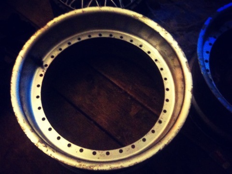

Вчера, т.к. было мало времени — смазал полки body700 и оставил на ночь. Как оказалось зря! Лак вспенился, отошел местами а местами за ночь высох и приклеился обратно.
Так что сегодня потихоньку смазывая body проблемные места снимал лак. Пока что успел только 1,5 диска) Больше на счёт этого писать не буду — выложу фото уже конечного результата полок без лака в нормальном качестве.
На фото "коцки" — это оставшийся лак! Сильных коцок на самом деле очень мало.

Отчищяешь то что уже отошло, потом мажешь боди и минут через 30 приступаешь заново к снятию лака. В твоем случае диски с одним слоем лака, от завода изготовителя. А вот когда диски были шпаклеваны и не один раз красились, то боди приходится очень много мазать и смывать, каждый слой краски и лака даются тяжело. Можно песочить, но раковины с полок потом еще хуже убирать.
