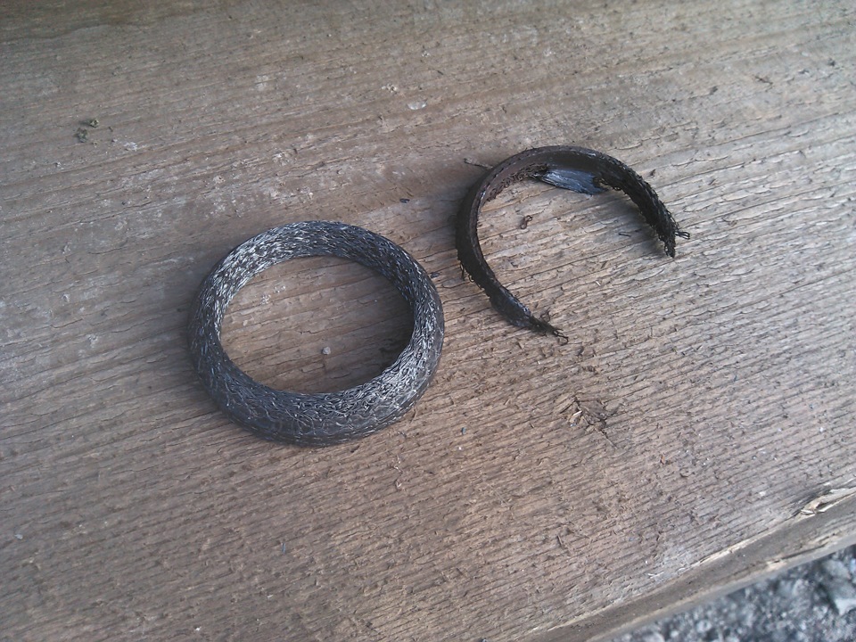

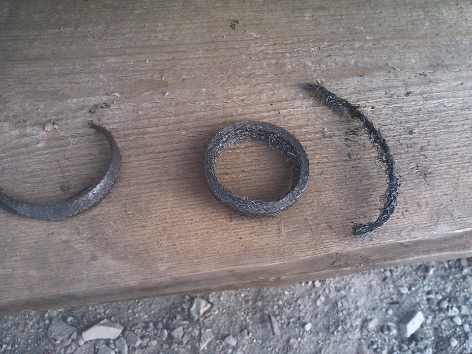

Получилось какая то опппа. на рынке амирвана я взял у единственного продовца запчасти реноконтейнер №130 рем комплект для глушака аж за 550 деревянных
в принципе был рад что нашел и в наличии есть, и слегка надоел при нажатии до пола педаль ррррррррёёёёёв
но…почему то диаметр внутренний, кольца графитового, 52 а диаметр трубы куда он содится 53.5 мерил штангелем, а болты зараза совсем не те хочу зайтти и кинуть ему чтоб он дал хоть откуда мне те же, продает он оригинал только((((*((
я б не ругался если он сразу предупредил…
вставил и расстроился((((( гул есть а болты полностью затянуты (((((
а потом попил чайку… и … про герметик вспомнил
и вот тишь да гладь но сильно не газуйте . я менял с вечера а полный газ попробывал только утром ))))

Кстати вчера зашел на ямашево магазин рено, где парк победы, и убедился что цены контейнера 130 на авторынке роже. В магазине это кольцо стоит 350 а у дяди с блютусником и усами 555. Опора двс 1100 а опора стойки он клялся что дешевле нет, но увы я разачарован ((( надул дядька в усах!
Слушай а каким герметиком мазал?
Надоел уже скип мне. Уже подумываю купить оригинал.
НЕ ПОМНЮ КАКОЙ ТО ВЫСОКОТЕМПЕРАТУРНОЙ. ЧЕРНЕНЬКИЙ
Понятно. Чет на экзисте цена кольца сейчас оригинального копейки. Хотя раньше за тысячу переваливало.
Ildaarik
не думаю что герметик там поможет)
совсем уж разве что капец какой температурный)
там ж без этой трубы, из коллектора на оборотах пламя выстреливает
так точно к 3000. а с одним болтом я я весь словарный запас русского и родного татарского вспомнил
Старые болты открутились?
Рев был ближе к 3000 оборотов?
