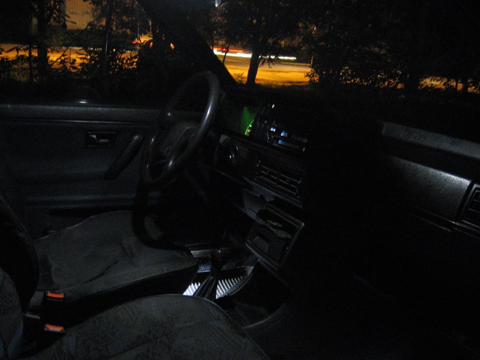

Наконец то нашлось время отписать про свет в салоне и сделать фото в режиме нонстоп) сразу скажу за качество фото не ругайте) фоткал на обычную мыльницу вечером…
а) подсветка приборной панели. Не нравился мне свет тускловат был и причем одна из верхних лампочек над тахометром перегорела. Вскрытие не избежно) Расписывать долго не буду что и как делалось много об этом писалось уже и на драйве и на форумах. Единственное отличие я сделал 2 полоски, а не 1. Подключил как и было изначально от верхних лампочек. Первая лампочка= 1 кусок ленты, вторая лампочка = 2 кусок ленты. Сделано это для того, чтоб акцент света был только на спидометр и тахометр(уверяю все остальные приборы то же видны!). В подсветку часов оставил единственную живую лампочку)))) Зеленый светофильтр оставил- мне нравиться, не напрягает глаз. — доволен.
За одно покрасил стрелки в оранжевый цвет. Были просто белые — сливалось. Красил лаком, купленным в магазине "все для рыбалки". — доволен.
И пока была панель разобрана поменял подсветку кнопок, поставил светодиоды. здесь результатом не очень доволен — очень много пришлось колхозить.
б) подсветка салонного светильника. Здесь все таже лента. Спаял 3 куска ленты по 3 диода в каждом куске, все очень удачно помещается в этом, стандартном, плафоне ни какого колхоза — светит хорошо, доволен.
в) подсветка передних дверей. Очень актуально по весне, когда грязь, слякоть — видно куда ты выходишь. почему только передних?- езжу практически всегда один или вдвоем максимум. Все туже светодиодную ленту наклеил на пластиковые карманы передних дверей. "+" постоянный, взял с панели реле-предохранителей. "-" через концевик двери. Да, загорается подсветка дверей ВСЕГДА когда открываешь дверь. доволен.
г) подсветка багажника. Диодную ленту приклеил к пластиковым опорам полки с обоих сторон. Для этого пришлось выпилить болгаркой несколько ребер жесткости. "+" взял от задних фонарей, а конкретнее от лампочки габаритов. "-" от концевика сигнализации. В итоге подсветка заогается при 2х условиях — когда включен габарит и открыта хлопушка. Результатом очень доволен!
В принципе по салону все больше нигде наверное делать подсветку не буду — хватает)))
