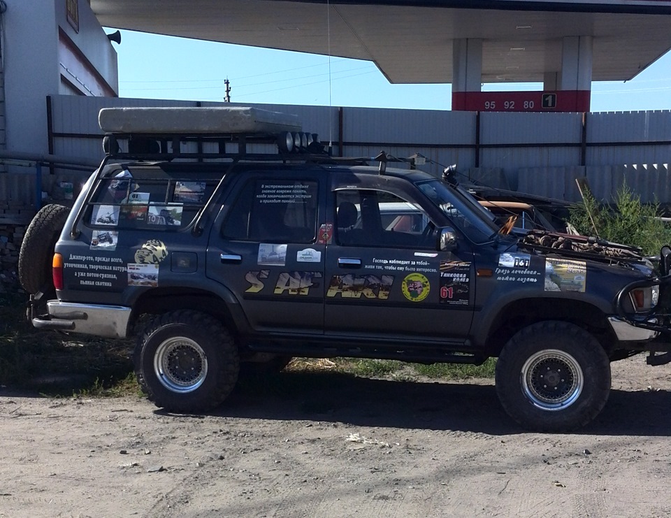

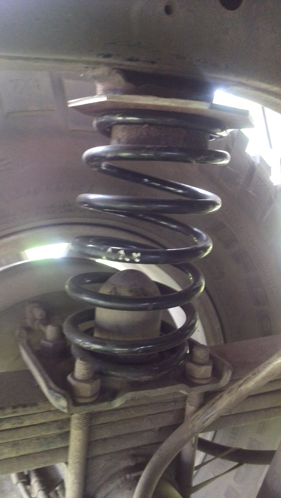

На днях поставил на зад пружины, в помощь рессорам.
Давно хотел помягче машину попробовать сделать. Спина побаливает серьёзно и мягкость хода для меня очень актуальна.
Методом тыка, а именно подбора, пружины подошли от Матиза, встали "как родные" :)
Зад ещё поднялся сантиметров на пять-семь.

Результатом доволен.Отлично просто.Мягкости хода добился.Дети с заднего сидения подтвердили ну и моя спина радовалась. Соточку по просёлку теперь легко едем.

А мягкость хода за счет чего? Листы то не убирали? За счет того, что рессора работает в более мягком профиле? (выгнута сильнее и не такая жесткая в этом положении а часть нагрузки взяла пружина? )
И так понимаю, если машина лифтована, "газелью" — то пружины брать передние?
нет, не обрезал
Пружинки обрезал?
не думал.
Смотреть по месту надо как убрать бряцание.

Интересное решение. Как чашки для пружин к раме крепятся приварены или прекручены?
К раме с завода приварены площадки отбойники, вот к ним и приварился. Саму раму сваркой не трогали. Не камильфо как-то.
понял… Плащадки под пружины сами делали или подошли от чего то?
Сами.Лист и труба подходящая по диаметру, чтоб пружина садилась.Но можно было и наоборот, внутрь пружину вставить.
Как лучше не знаю.
а на мост, как я понял пружина просто на крышку от стремянок ложиться?
Да. Аккурат на крышку между гайками стремянок легла. Очень удачный диаметр.

Жёсткости хватает.Рессоры работают только после загрузки.
Cпасибо, всё понял. А передние по идее должны быть жёстче.
Вам в этом плане проще, только верхнюю чашку выдумывать
И всё-таки с помощью бывалых "Матизонов" методом промера выяснил. Пружины Матиза задние, передние длиннее.Хотя не критично, всегда можно подрезать.
Когда покупал, продавец не мог ответить-задние или передние.Сам с экзисте смотрел .не нашёл различий в размерах.Может фактические размеры дать? Залезу под машину и померяю. Насколько я понимаю, в этом случае важен только диаметр самой пружины.Для того чтоб села ровно между гайками стремянок.
Так задние или передние пружины? Сегодня заехал в экзист — сказали что они разные!
