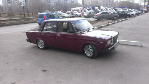

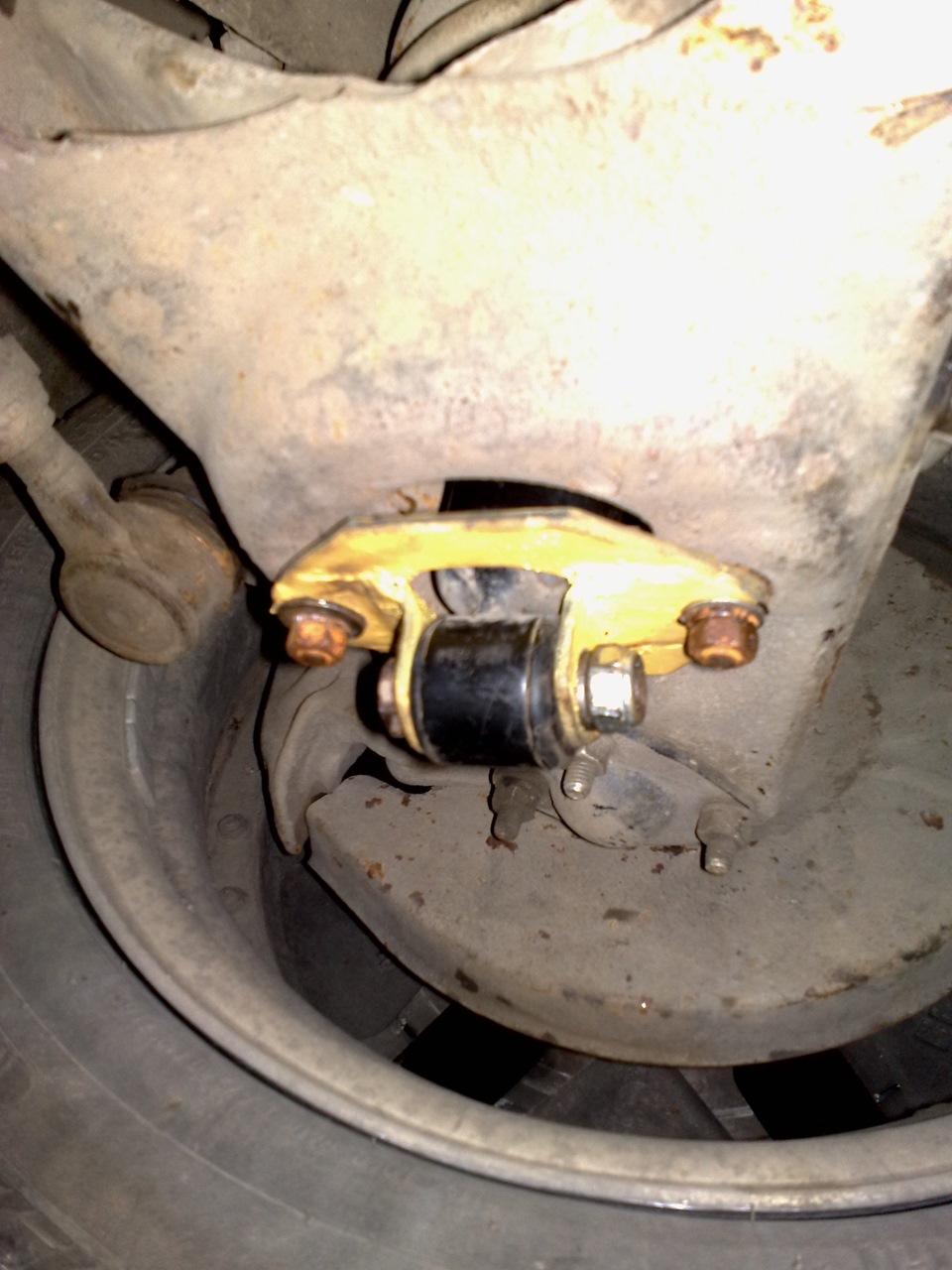

Привет друзья)Не давно смотрел, смотрел на свою, и всё таки решил ещё не много её положить. А за одно переделал крепления передних амортизаторов, сделал их ниже) Вобщем срезал ещё пол витка по кругу, в итоге перед -2 витка, зад -3)
Отбойники тоже оторвал?
а чисто родное просто перевернул))только пластину отбил, остались уголки)
я тоже сначала так хотел сделать, но потом решил сделать уж один раз по нормальному и забыть)
ну тоже верно)))
От чего крепление?
Родное) переворачивается, середина вырезается, а по бокам пластины привариваются)
