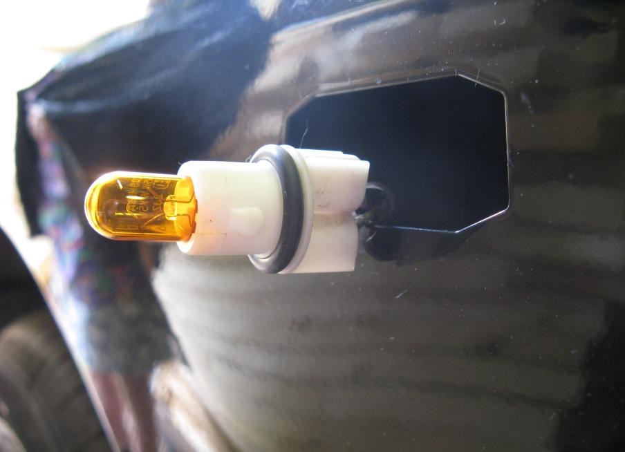

Долго решался на этот безумный поступок, покрасить повторители в цвет машины и решился)))Но прежде попробовал покрасить и оттереть, все хорошо снимается и это радует…Вообщем приобрел в автомагазине лак для фар и поехал заниматься безумием)))
Намываем область обработки-чтоб глазу приятнее было и начинаем снимать повторитель…
Берем тоненькую отверточку и вставляем ее в уголок повторителя, аккуратно не повредив кузов…позже выяснелось, что можно более простым способом вынуть повторитель-строительным ножом, второй именно им и вынимал…
Точно так-же и с другой стороны поступаем…
Вытаскиваем повторитель и вынимаем из него лампочку-просто проворачиваем ее…
Очищаем повторитель и вытираем его насухо, а только потом берем в руки лак…
На специально подготовленное место, вешаем повторитель (хорошенько зафиксировав его) и распыляем краску…я замутил в два слоя…
Если есть подтеки, сразу-же убираем их (иголочкой или зубочисткой)…
Даем высохнуть первому слою (15 мин.) и наносим второй…
Наносим второй слой и уходим на минут 30, на перекур…
Ставим все обратно-это проще простого и смотрим на результат…
Плюс в добавок к этому-обработал весь кузов машины "Уайт-спиритом" — оттер всю дрянь на дверях и на арках, процедура заняла прилично времени, т.к. на дверях, гудрона и всякой шляпы было не мерено…но результат отличный, лаку не навредил, потратил две пары резиновых перчаток и бутылку "Спирита" — это действие считаю полезным…
