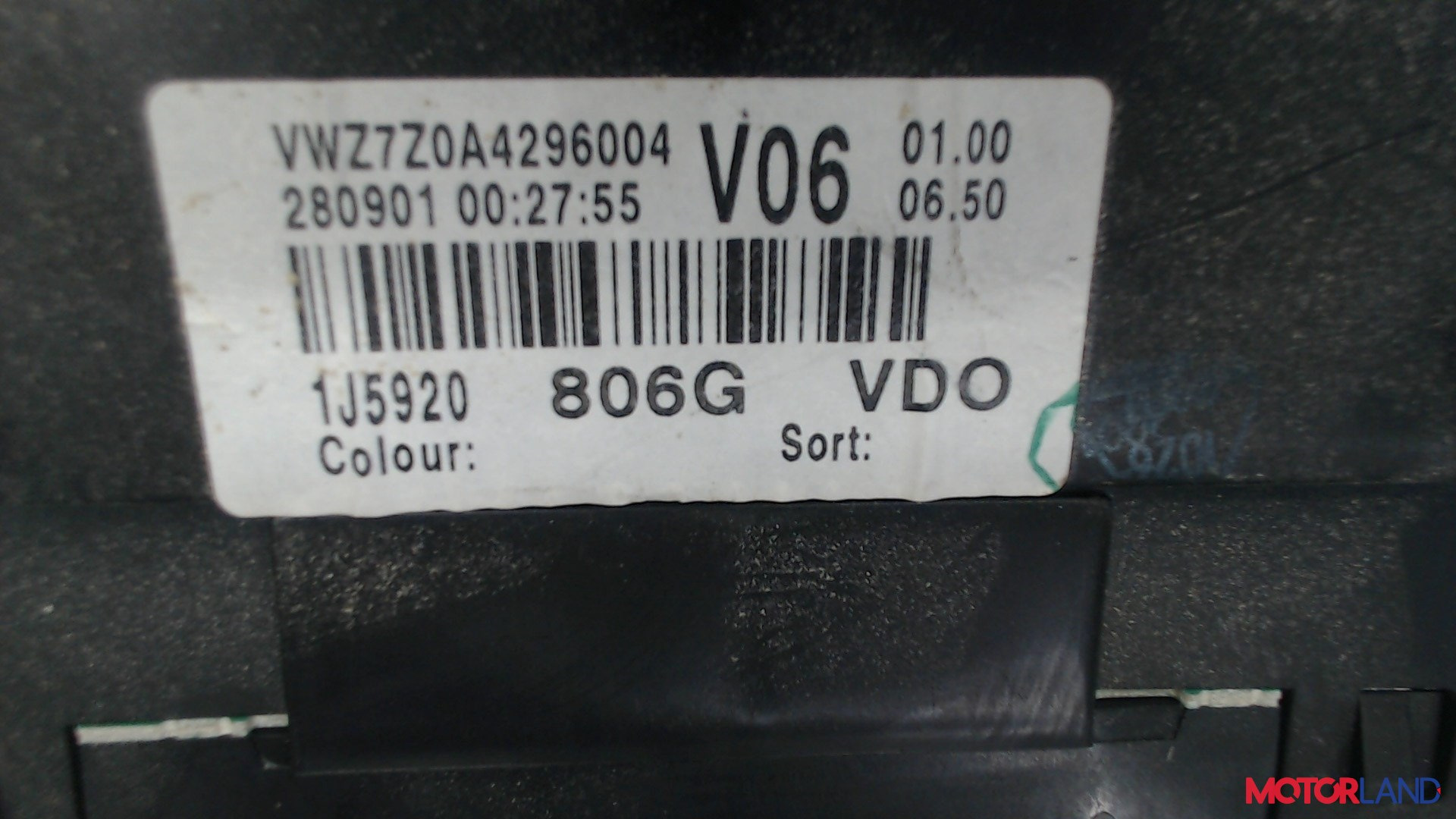

1. Номер установленной приборки
Нужно узнать какая приборка сейчас установлена для того, чтобы искать подходящую с бортовиком. Узнать номер установленной можно:
— при диагностике шнурком типа vag-com в разделе приборов (17 группа)
— снять саму приборку и посмотреть на ней, для этого оттянуть декоративную накладку под приборкой, открутить пару торксов (желательно не уронив их), отсоединить сначала разъем слева, потом справа (для снятия разъема нужно нажать фиксатор и поднять рычажок). Когда будете вытаскивать приборку постарайтесь не поцарапать софт-тач накладки над рулем!
Например, будет написано 1J0920805 — это означает, что
1J0 — MKIV (может быть 1J5 для юбилейной серии MKIV)
920 — машина с CAN шиной (920-ые приборки), если 919 — машина без CAN шины (919-ые приборки)
по следующим трем цифрам информация по расшифровке отностится только к 920-ым приборкам!
8 — шкала спидометра в км/ч, если 9 — шкала спидометра в милях/ч
0 — нет бортового компьютера
5 — Immo II (цифры от 1 до 5), если цифры от 6 до 9 — Immo III
Тип иммо:
Для гольфов и приборок 920-ых:
Если последняя цифра 6 — это иммо 3, меньше 6 — иммо 2. Приборки с 0 в конце от Гольфа (обычно на американских джеттах) типа 1J0920900 — с иммобилайзером! Никакого отношения к пассатовским безиммовым приборкам она не имеет.
Для пассатов B5+ (рестайл или 920-ых приборок):
последняя цифра 5 и больше — иммо 3, меньше 5 — иммо 2, так же см. дополнение ниже!
Если последняя цифра 0 (ноль) и приборка американка/канадка (шкала в милях, т.е. цифра шкалы 9) — то это представитель приборки пассатовской без иммо (выпускались на пассатах для рынка США и Канады с 1998 по 2001 годы — ссылка на источник). К безиммовым приборкам ключ будет не привязать!
При этом европейские приборки цифрой шкалы 8 и последней цифрой 0 в номере — это обычная приборка иммо 2.

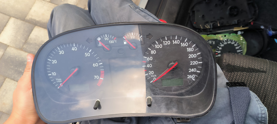

2. Выбор типа новой приборки
Определить с каким экраном приборка вам нужна:
— С половинчатым экраном или MFA, пример для дизельной машины:
— С полным экраном или FIS, пример:
Есть еще приборки для 25-ти летнего юбилея выпуска гольфов, так называемые юбилейки, отличающиеся дизайном подложки (бывают как MFA, так и FIS):
Как максималист Вы конечно захотите приборку с полным экраном, но их гораздо трудней найти, стоят они дороже, так же как есть вероятность, что экран может попасться с битыми линиями.

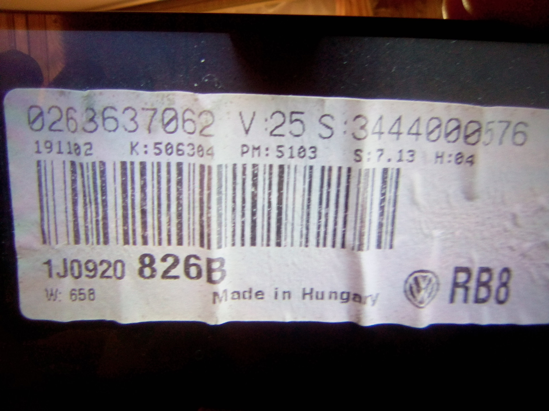

3. Номер новой приборки:
3.1 Приборки от Golf IV
Итак, вы узнали номер установленной приборки и например решили, что хотите приборку с MFA меняйте предпоследнюю цифру на 2, хотите с FIS — на 4. Это правило применимо только для приборок с CAN шиной, т.е. где код в середине 920.
Для машин без CAN шины (919) не разобрался как идентифицировать… Единственное, что нашел, таблицу всех приборок без CAN-шины (ссылка), теоретически по ней можно подобрать нужную.
В данной таблице по 919-ым приборкам три раздела:
в первом разделе без МФА
во втором — МФА встроенное в дисплей часов
в третьем — это с большим экраном по центру (FIS)
Так же обратите внимание, что приборки без CAN шины бывают только с полным экраном и MFA встроенного в дисплей часов, т.е. 919-ых приборок с половинчатым экраном не бывает.
Например: установлена: 1J0920805 под бензин
Искать нужно прибору под бензин со следующими кодами:
1J0920825 с MFA и спидометром в км
1J0920925 с MFA и спидометром в милях
1J0920845 с FIS и спидометром в км
1J0920945 с FIS и спидометром в милях
или юбилейные версии:
1J5920825 с MFA и спидометром в км
1J5920925 с MFA и спидометром в милях
1J5920845 с FIS и спидометром в км
1J5920945 с FIS и спидометром в милях

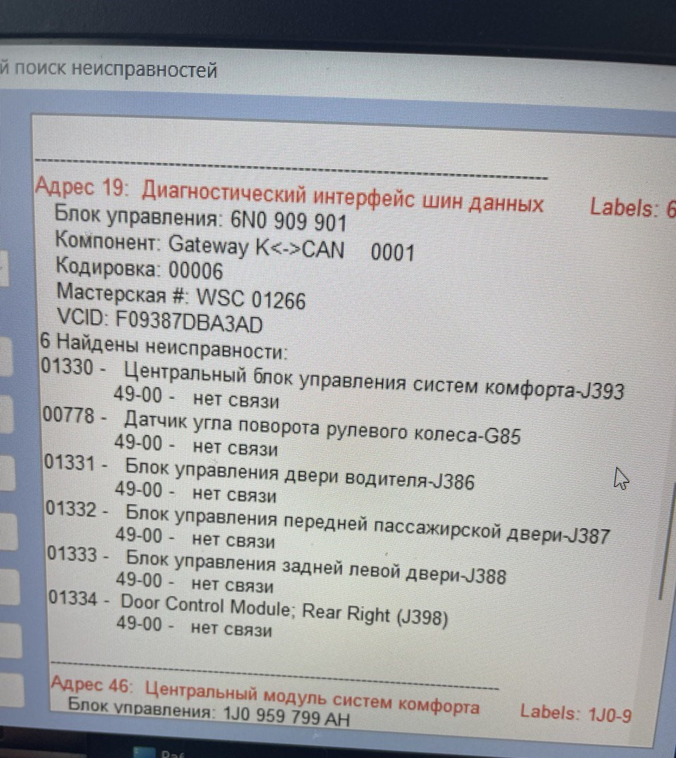

здраствуйте что может быть пасат б 5 1,9 тди 2001 год автомат помыли двигатель и перестал работать спидометр сама стрелка которая показывает скорость где искать проблему спасибо
