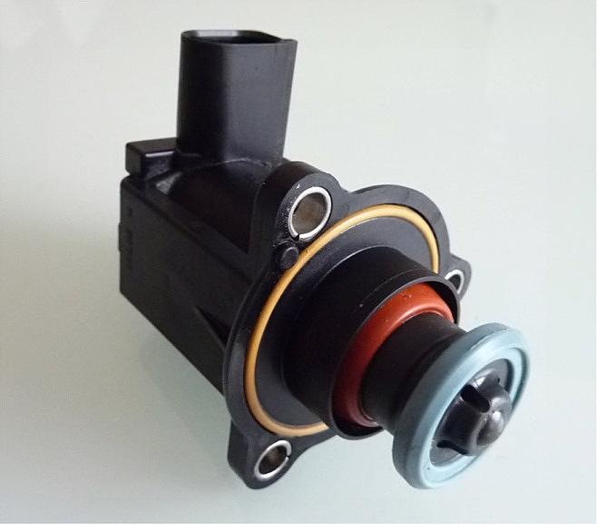

В итоге всё оказалось довольно банально электромагнитный клапан 06F145710G стал не герметичен (порвался) и пропускал воздух, в итоге турбина не работала как надо.
Поменяли.
Мои субъективные ощущения стали объективными после того как друг сел на пассажирское сидение, я нажал педаль газа и увидел страх в его глазах…

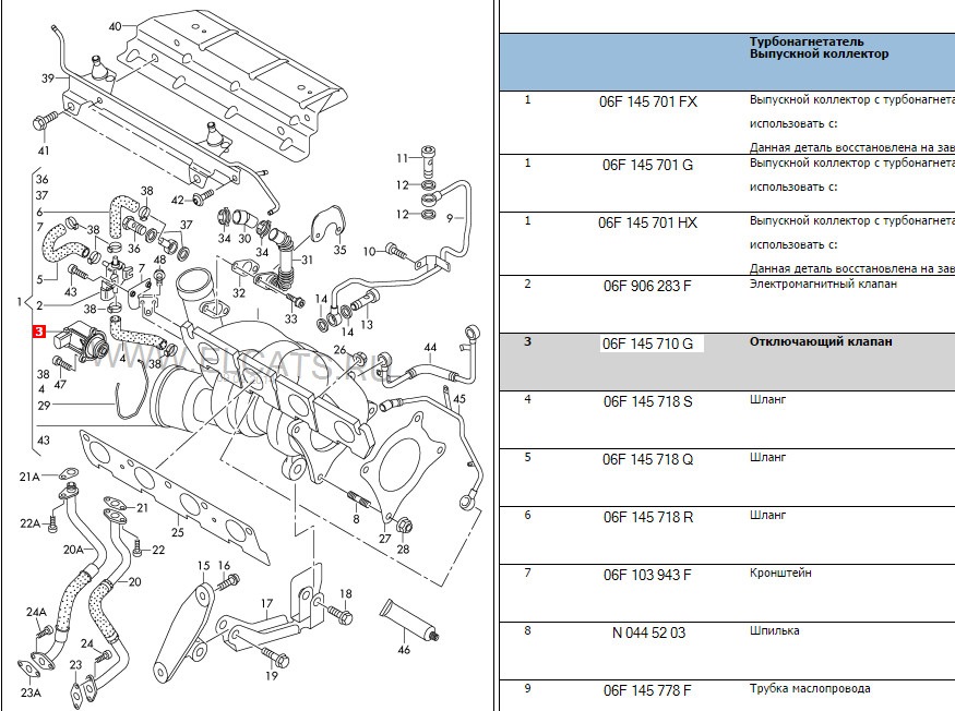

Привет! а где его можно посмотреть, порвался или нет? под капотом? не нашел…

Очень похоже! Я новое фото залил, он около выпуска стоит.

Я себе тоже безмембранный при замене поставил.
я в бортовике выложил фото
не зашто…я когда-то хотел рысь брать, так вот у кого-то из шкодоводов на драйве вычитал…прошерсти по тем у кого RSки
Да я уже в exist посмотрел, они его как альтернативную замену предлагают!
безмембранный 06H 145 710 D
Спасибо!
ставить надо безмембранный и будет вам щастие
